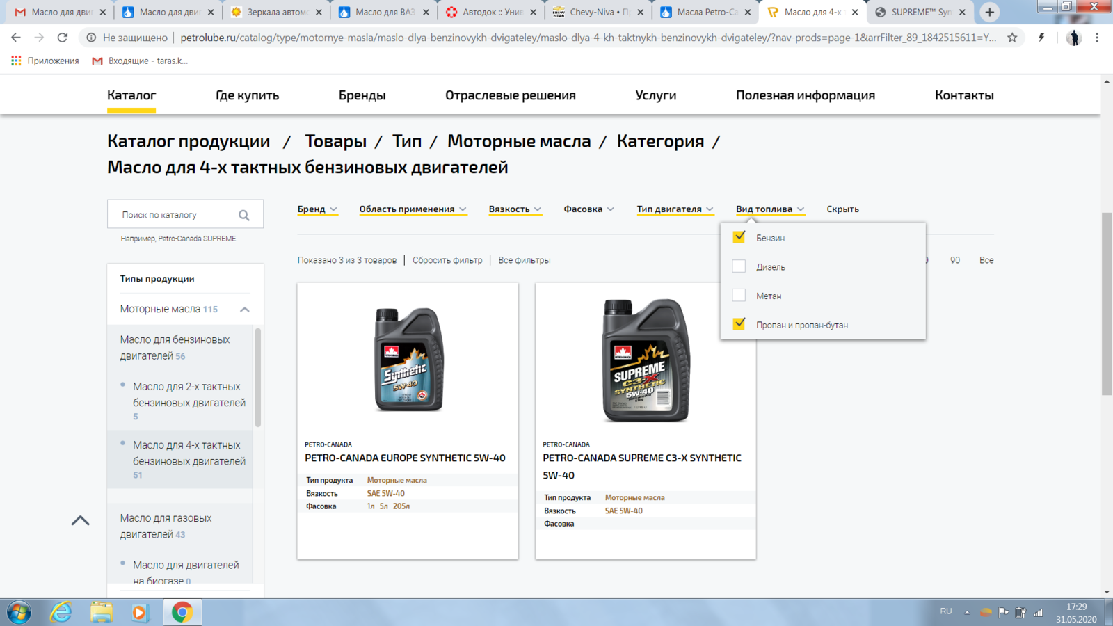

2121t 1 Опубликовано: 31 мая 2020 Поделиться Опубликовано: 31 мая 2020 Вот, наткнулся на сайте Петры: причем поиск различает разные виды газовых топлив и комбинации с бензином Отсюда: http://www.petrolube.ru/catalog/type/motornye-masla/maslo-dlya-benzinovykh-dvigateley/maslo-dlya-4-kh-taktnykh-benzinovykh-dvigateley/ Ссылка на сообщение
Dimitreska 2 217 Опубликовано: 31 мая 2020 Поделиться Опубликовано: 31 мая 2020 (изменено) Нафига писать, если люди не читают... Ты когда поставишь галочку на "синтетические", тебе кряк тоже выдаст, верно? Почему? - Потому что на банке написано. Изменено 31 мая 2020 пользователем Dimitreska190388 Ссылка на сообщение
2121t 1 Опубликовано: 1 июня 2020 Поделиться Опубликовано: 1 июня 2020 Dimitreska190388 , не очень понял. Я к тому, что фирма рекомендует для пропана масло C3, о чем мы тут и говорим. Некоторые другие представители производителей говорят "ездите на чем ездили". Мнение у этой конторы такое. Ссылка на сообщение

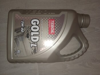

Alex3333 0 Опубликовано: 27 ноября 2023 Поделиться Опубликовано: 27 ноября 2023 Заливаю масло Тебойл 5w-40 на зиму в автомобиль Лада Гранта с ГБО. Масло с хорошим качеством для Русской Зимы. Лëгкий запуск двигателя. Масло в двигателе не пропадает. Рекомендую заливать данное масло всем. Ни Гвоздя. Ни жезла. Ссылка на сообщение
