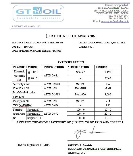

Дмитрий коллеги из Кореи прислали COA  на вашу партию GT OIL ATF T-IV. Образцы хранятся на заводе 6 месяцев. перепроверить не удастся.
Застывание -45 °С по ASTM D97 при допустимом значении -40°С.
Разница по температуре застывания 3 градуса по сравнению с описанием продукта на сайте -48°С. Это 6,25%
По сравнению с результатом в лаборатории УРЦ (-38) 15,5% это действительно больше чем должен быть разброс при испытании в другой лаборатории, но при этом нужно учитывать что на заводе в Корее метод ASTM D97 в лаборатории УРЦ другой  - руководство по эксплуатации ИПНХ SX-800 .
Вы ссылаетесь на таблицу, где -50 но в таблице результат 2013 года и тоже на конкретную партию.
Реальным показателем низкотемпературных свойств является вязкость по Брукфильду. Для этой партии завод сообщает 4690 сП при -30°С по ASTM D 2893.
