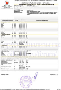

 Собственно вопрос. Увидел в линейке Лука новое масло. Стоит ли перейти на него? Масло Lukoil Genesis Armotech Diesel 5W40 АСЕА С3? Какие существенные преимущества данного масла перед обычным Армотеком А3/В4? По допускам и то, и другое масло подходит к моему автомобилю (допуск RN0700/0710). Щелочное число у дизельного масла меньше, правильно ли я понимаю что моющие свойства у него хуже? Но, с другой стороны содержание серы и зольность сульфатная меньше чем в обычном Армотеке. Что посоветуете в данном случае?
Разницу в анализах данных масел прикладываю.

1851831182_LukoilGenesisArmortechDiesel5W-40URC.jpg.a425044a2cec19db7fb76c578c82720d.jpg

1.на ваше усмотрение.
2.меньше золы=меньше нагара, чуть более "стойкие" компоненты.
3.моющие свойства не хуже, а на более короткий интервал.
4.на бензине до 200 моточасов можно спокойно/уверенно использовать масла с2 или с3. На дизеле количество моточасов не знаю, но масла с3 - универсальные: и для бензина, и для дизеля.
