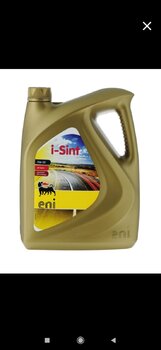

Выбор стоит среди вязкости 0W20
Пока претенденты такие:
P.S.
Идемитсу никогда не пользовался
Петро канаду СС лил раньше в 2UZ-FE 4.7, только с вязкостью 5W-30, очень нравилось
Хадо такое льет мой знакомый на такой же Тундре 5.7 с пробегом 650 тыс. км., из них 550 тыс. км. проехал именно он и весь этот пробег он лил и льет в нее именно этот Хадо 0W-20.
Что посоветуете?
