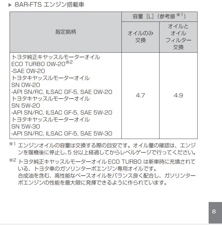

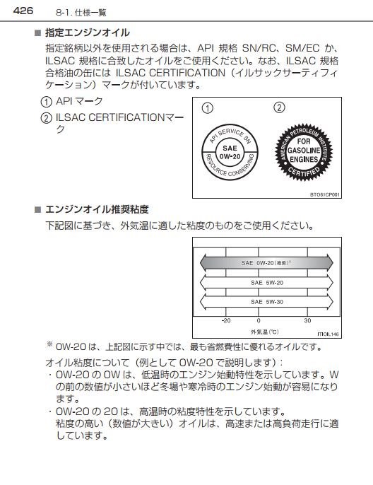

Andrey_G 0 Опубликовано: 4 декабря 2020 Поделиться Опубликовано: 4 декабря 2020 (изменено) On 3/10/2020 at 2:08 PM, 100kg said: Вот не поднимается у меня рука заливать нулевку, когда на улице +45 в тени)) Приветствую. Купил новый Toyota Harrier c таким же в точности мотором 8AR-FTS Родное масло залитое c завода заметно потемнело уже к 2000км и отдавало запахом гари, езда была при этом абсолютно пенсионерская т.к. обкатка. Мне очевидно, что ни к чему хорошему такое масло не приведёт, поэтому оно было немедленно поменяно на LM Molygen 5w30. Фильтр также поменял, чтобы заводского масла оставалось как можно меньше. Это кстати равенчивает миф о том, что если масло быстро потемнело - значит оно хорошо моет - мыть в новом моторе просто нечего. При этом LM стал темнеть только к 6000. По "шкале прозрачности от прозрачного до чёрного" я бы оценил его на 30-40% запах горелого масла ушёл. Насчёт вязкости японский owners manual мягче российского и допускает использование масел 0w20, 5w20 и 5w30 любого изготовителя удовлетворяющего требованиям API SN/RC и ILSAC GF5. Сказано, что с завода залито 0w20, это самое топливно-экономичное масло, при высоких скоростях и нагрузках используйте более вязкое масло. Никаких пунктов как в росссийской инструкции, типа при отсутстввии 20 залейте 30 так и быть но при первой же возможности поменяйте нет. Поэтому смысла вступать в секту любителей маловязких масел я не вижу. Для меня очевидно, что в угоду экологии, но в ущерб ресурсу мотора, особенно если притапливать (а иначе зачем вообще турбомотор). По поводу интервалов замены японская инструкция умалчивает. На оф сайте toyota.jp сказано, что для бензиновых турбомоторов интервал 5000км или 6мес, при тяжких условиях эксплуатации 2500км или 3мес. Мои предположения насчет вашего кейса следующие. 1) вы в сервисной зоне присутствовали при смене масла. Вообще уверены, что Вам залили то, что вы принесли? Очень многие сервисы даже официалы грешат таким. 2) любите давить тапку 3) что вообще вы считаете темным маслом (чуть потемнело или стало чёрным и непрозрачным) 4) комбинация вышеперечисленных пунктов. https://translate.google.com/translate?sl=ja&tl=en&u=https://toyota.jp/after_service/tenken/about/maintenance/oilfilter/ Изменено 4 декабря 2020 пользователем Andrey_G Ссылка на сообщение

torcon 85 345 Опубликовано: 4 декабря 2020 Поделиться Опубликовано: 4 декабря 2020 3 часа назад, Andrey_G сказал: Для меня очевидно, что в угоду экологии, но в ущерб ресурсу мотора, особенно если притапливать (а иначе зачем вообще турбомотор). Все правильно трактуешь, неверное и надуманное подчеркнул жирным. Вся Япония, Америка и теперь уже Корея, катается на этих маслах своими огромными автопарками уже два десятилетия - все нормально. У нас на форуме есть люди которые катаются давно на 0w20 и не в первой машине - все нормально. Производитель не такое чудовище, что бы намерянно вам вредить и портить ваши моторы. Вы все время покупаете его машины, доверяете ему свои миллионы, но когда приходит время выбирать масло, рисуете его коварным вредителем. Все в мануале нужно понимать дословно и не додумывая отсебячины. Трактуй как есть "0w20 являются лучшим выбором для экономии и КПД двигателя, но если у тебя особые условия эксплуатации - высокие скорости, когда ты сильно нагреваешь масло в картере, буксировка тяжелого прицепа, езда в гору. То лучшим выбором будет 5w30." Все сказано за тебя и для тебя, большего ничего не додумывай... 3 Ссылка на сообщение
