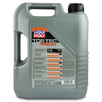

Optovik 3 841 Опубликовано: 12 марта 2020 Поделиться Опубликовано: 12 марта 2020 (изменено) 10.03.2020 в 07:04, 100kg сказал: Кстати, масло чернеет мгновенно, но уровень за 8000км не падает ни на миллиметр. Вообще не доливаю. И почти весь пробег-трасса Это нормальное явление для масел с Молигеном.Оно и не должно оставаться зеленым.Оно в процессе окисляется+ сажа. Все масла (жидкость ГУР зеленая) тоже со временем становится темная. Какая приходная цена на это масло? Артикул и цена... Давайте рассмотрим канистру: если можно фото горловины с пробкой сбоку и место где батч-код нанесен. Можно так... Изменено 12 марта 2020 пользователем Optovik Ссылка на сообщение
