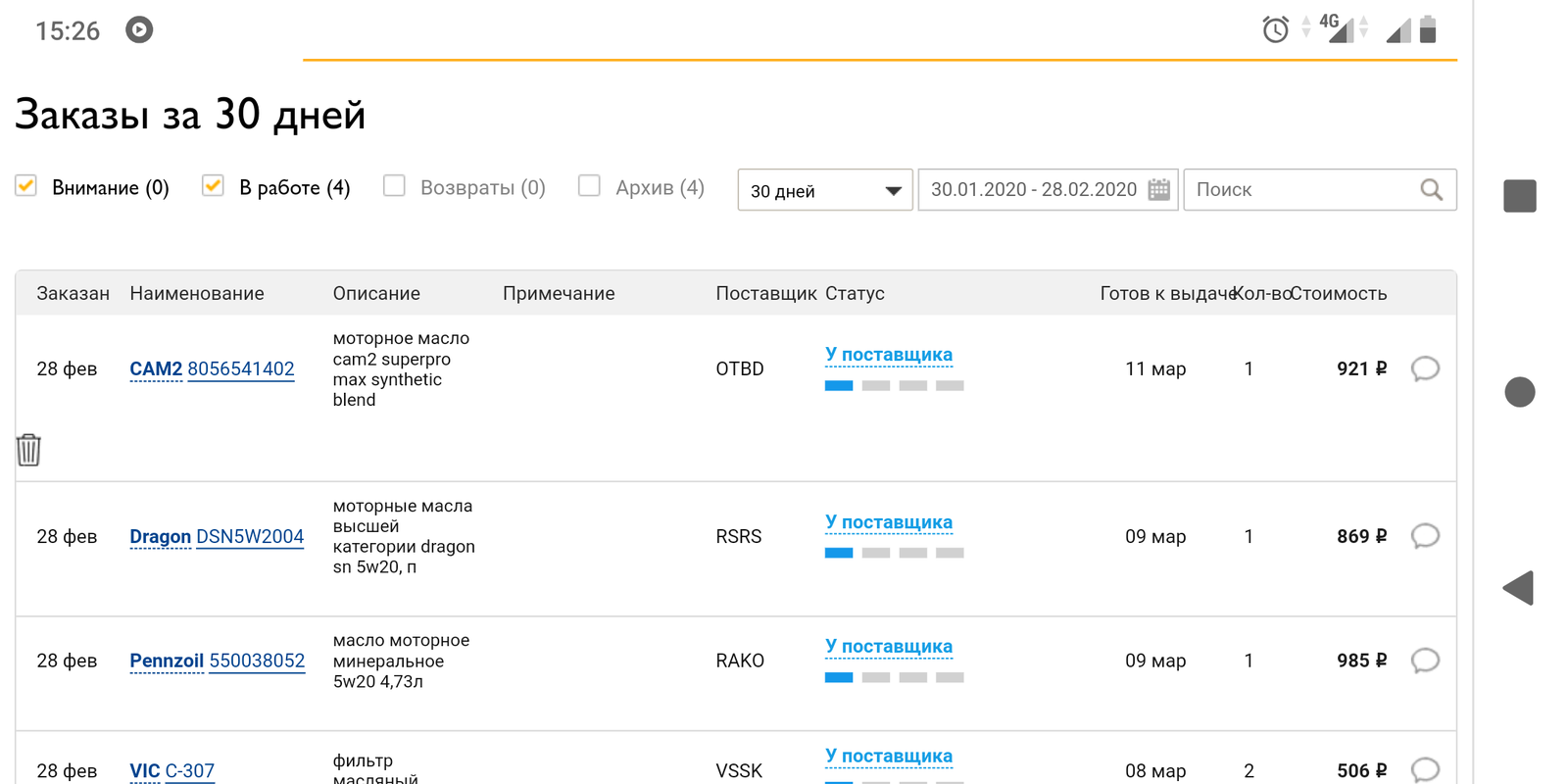

9398907 533 Опубликовано: 11 марта 2020 Автор Поделиться Опубликовано: 11 марта 2020 (изменено) alex323 ,Nickol , Кикс дорого, Вольф очень дорого, да ещё и 30ка. Вот мой выбор на отпуск... Скрытый текст Скрытый текст Понятно, что САМ2 и Pennzoil- сезонные предложения, но Dragon стоит стабильно в районе 1000+-, а отрабатывает надёжно, сейчас хочу понять количество моточасов, которые он может отработать в моем движке, 200+ меня вполне бы устроили. За последний год авто отработало примерно 720мч, при таком режиме оптимальными мне кажутся замены на зиму вот эта самая Тойота из заголовка и 2 раза простенький Ильсак типа того же Dragona, да или Кикса, не так уж он и дорог. Тогда средняя стоимость замены масла с учётом фильтра будет 1700-1900руб, что вполне приемлемо. Естественно, на фоне последних кружев с нефтью и курсом рубля и этот ценник можно индексировать... Изменено 11 марта 2020 пользователем 9398907 1 Ссылка на сообщение

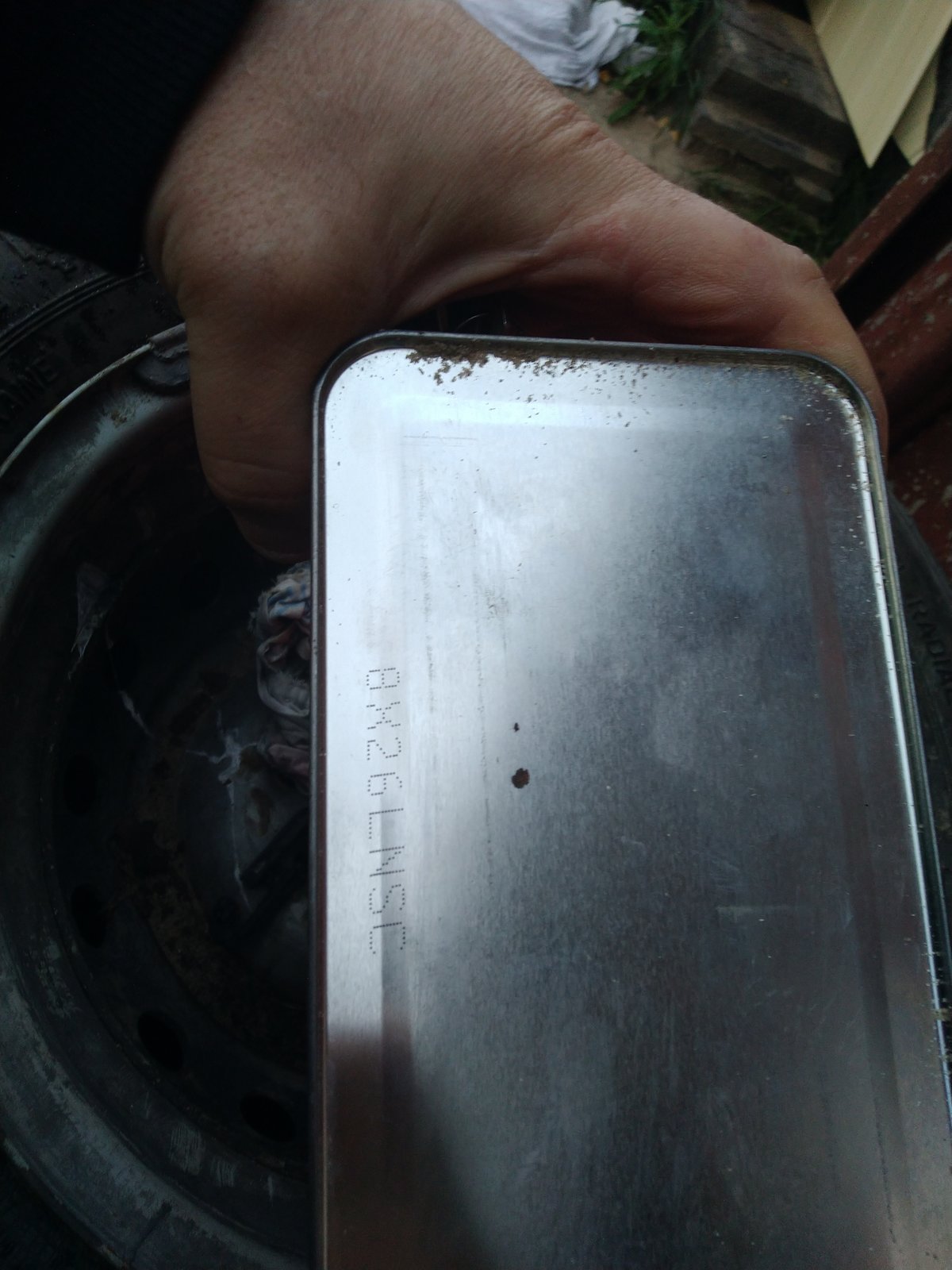

9398907 533 Опубликовано: 8 сентября 2020 Автор Поделиться Опубликовано: 8 сентября 2020 Фото банки для идентификации производителя. Ссылка на сообщение
Евген48 29 220 Опубликовано: 8 сентября 2020 Поделиться Опубликовано: 8 сентября 2020 9398907 моё мнение, идемитсу. Ссылка на сообщение
9398907 533 Опубликовано: 8 сентября 2020 Автор Поделиться Опубликовано: 8 сентября 2020 3 минуты назад, Евген 48 сказал: 9398907 моё мнение, идемитсу. В анализе свежего уже обсуждали- что Экссон, что Идемитсу- если в рецепте есть GTL, возьмут и положат. Если у Идемитсу нет, купит. Как на самом деле, не знаю. На самой банке только Тойота. Могу сфотать полную целую банку , найдем "десять отличий". Ссылка на сообщение
