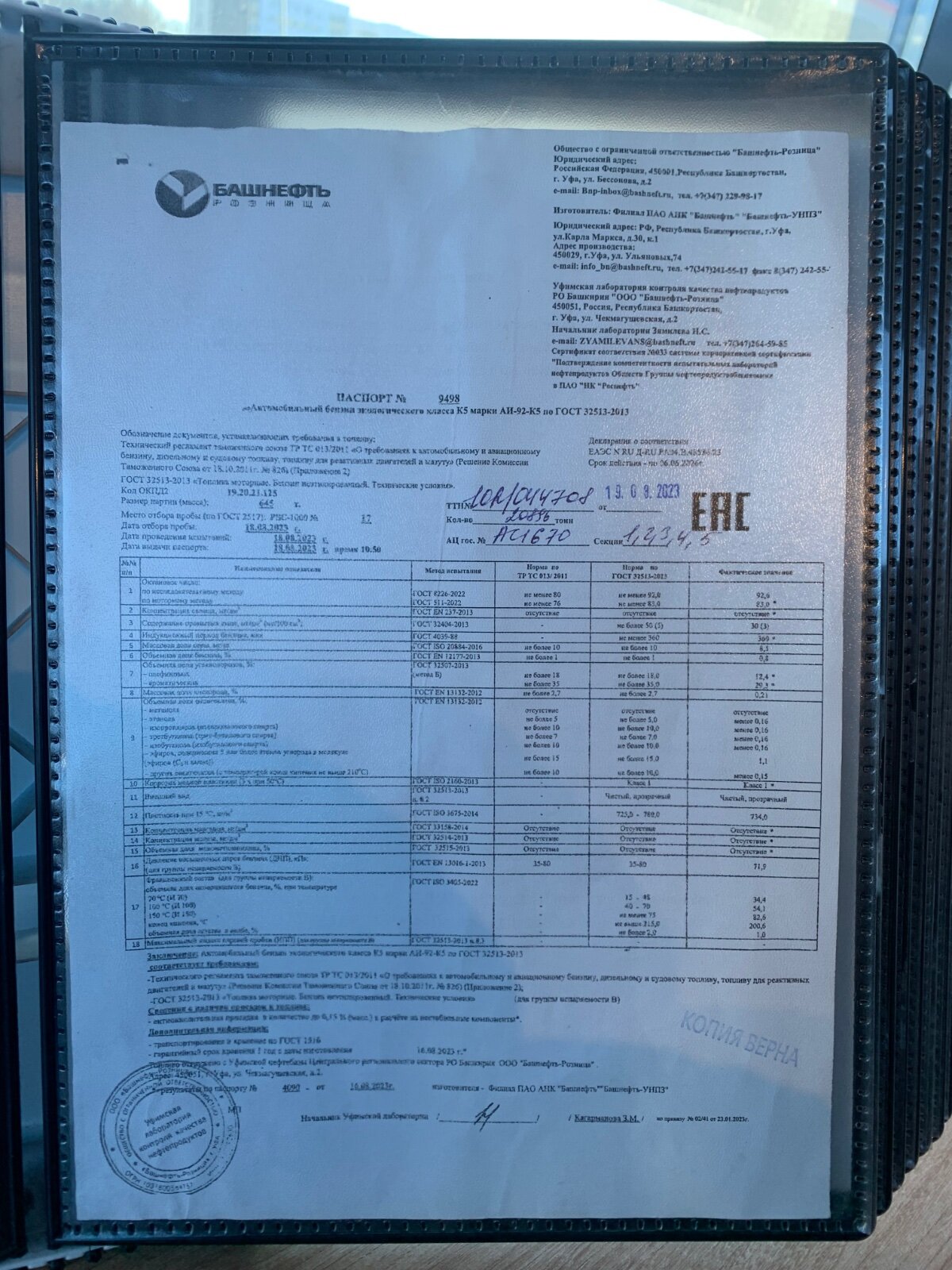

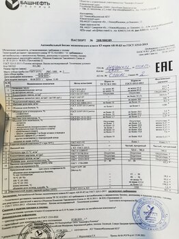

Новокуйбышевский – Роснефть?
Для сравнения ещё паспорт из УфыIMG_20230821_202226.thumb.jpg.8ae48aca33fefd5e903a06e096be8cc5.jpg
Изменено пользователем ett12
Вот тот бензин, из-за которого якобы форсунки у меня забились (по версии диагноста официала). Жалоб по прежнему нет.
Как я понимаю, с паспортом всё в порядке?
10 часов назад, Dream_ сказал:
Нормальный бензин,  да же эфиров по минималке налили по сравнению в ЦФО у Роснефти.
6 часов назад, SVali сказал:
ога, у него "743 - это уххххх плотностища какая! пушка-гонка, пися-ляля, красная-красивая летит во всех диапазонах, как ласточка-кормилица".
а лучший 95-й нашего времени у него - "ну так себе, нормальный".
16 часов назад, Dream_ сказал:
в текущей ситуации, более, чем в порядке.
а хрень про "ну, вы же сами знаете про наш бензин" - стандартная отмазка всех наших сервисов.
Изменено пользователем buzz
