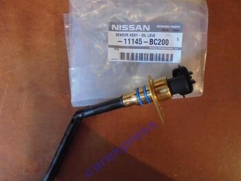

ktth 80 Опубликовано: 22 октября 2021 Поделиться Опубликовано: 22 октября 2021 (изменено) повторюсь наверное, вот интересная штука произошла, во время эксплуатации на G-Energy Synthetic Far East 10W-30, на Еноте стали гореть 3 из 5 квадратиков указателя уровня масла на приборке, при максимальном уровне по щупу. Масло заменил (5.5 т.к) на Xteer, все так же было максимум на щупе, 3 из 5 указалок на компе. Залил 300 км назад Wynn's Hydraulic Valve, сегодня утром заметил, что все квадратики горят по максимуму. Может что то действительно в датчике отмыло?) Буду дальше наблюдать.. Изменено 22 октября 2021 пользователем ktth 0 Цитата Ссылка на сообщение Поделиться на других сайтах

ktth 80 Опубликовано: 23 октября 2021 Поделиться Опубликовано: 23 октября 2021 14 часов назад, Maxxixx сказал: Ничего не понял, но очень интересно... Что такое квадратики, почему они горят, хорошо ли, что они горят и при чём тут промывка? квадратики, это такие штучки, показывающие уровень масла на щитке приборов их разработчики придумали 5 штук (загораются на 10 сек после запуска двигателя), максимальное кол-во соответствует максимальному уровню масла на щупе. В процессе эксплуатации на первом указанном масле, кол-во "пиктограмм" уменьшилось с пяти до трех, что должно указывать на то, что уровень масла упал. Однако, на щупе уровень масла максимальный. После замены масла на новое, значение на указателе не изменились. Была залита одна из обсуждаемых здесь промывок, а именно (w76844) Wynns Hydraulic Valve Lifter Concentrate, после пробега примерно 300 км, указатель уровня масла на приборной панели стал работать корректно, максимум на щупе-максимум на приборной панели. А дальше - хз! Как устроен сам датчик и почему стал работать правильно- хз! 3 Цитата Ссылка на сообщение Поделиться на других сайтах
Scorp 89 Опубликовано: 23 октября 2021 Поделиться Опубликовано: 23 октября 2021 ktth датчик вот такой в зависимости от глубины погружения электрода изменяется сопротивление цепи. Налёт на электроде увеличивает сопротивление - датчик начинает врать. Датчик помылся, перестал врать. Всё логично. 4 Цитата Ссылка на сообщение Поделиться на других сайтах
ktth 80 Опубликовано: 23 октября 2021 Поделиться Опубликовано: 23 октября 2021 (изменено) 4 часа назад, Scorp сказал: ktth датчик вот такой в зависимости от глубины погружения электрода изменяется сопротивление цепи. Налёт на электроде увеличивает сопротивление - датчик начинает врать. Датчик помылся, перестал врать. Всё логично. ну вот, значит жижа немного работает!) Теперь появился другой вопрос, масла меняю через максимум 7000 км трассы, масла (PC SS, Neste, ZIC-один раз) все 5w30 всегда было все ок, но после G-Energy это началось, что и когда дало налет, под горловиной идеальная чистота, дальше не видно!) Изменено 23 октября 2021 пользователем ktth 0 Цитата Ссылка на сообщение Поделиться на других сайтах
