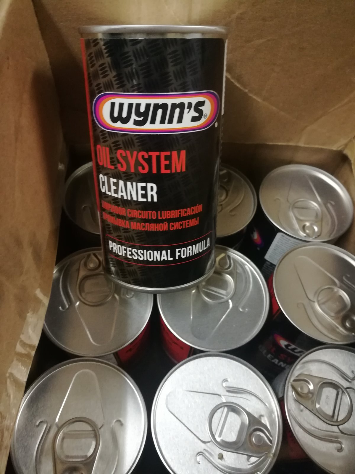

Популярное сообщение torcon 64 041 Опубликовано: 4 декабря 2007 Популярное сообщение Поделиться Опубликовано: 4 декабря 2007 Промывки двигателя "пятиминутки" и мягкие долгоиграющие ОБЩАЯ Опыт с монетками, товарищем Socket с auto.ru конфа Масла и Смазки: берутся монетки не сильно разогреваются на железке, не выше 400-500 град. и окунаются несколько раз в масло 5w-30 III группы после образования лака и небольшого слоя нагара, во вновь залитом масле оно так греецо на старой фондюшнице несколько часов - масло постоянно горячее, т-ра 75-90 ничего никуда не смывается.. добавляем 5минтку - все уходит на глазахАртикулы для заказа в интернет магазинах: 76844 (w76844) - Wynns Hydraulic Valve Lifter Concentrate w47244 - Wynns Oil System Cleaner PEF400M COMMA Petrol Engine Flush (снято с производства) EF400M COMMA Промывка бензинового двигателя COMMA 0.4л ENGINE FLUSH 1990 LM Долговременная промывка масляной системы (0.3) Oil-Schlamm-Spulung 0.3L 3919 LM Стоп-шум гидрокомпенсаторов LIQUI MOLY Hydro-Stossel-Additiv (0,3л) 11 Цитата Ссылка на сообщение Поделиться на других сайтах
