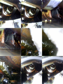

Не впечатлился после после мягкой промывки LM и быстрой от LAVR, двигатель всё еще был загажен
Вот такое состояние двигателя (до чего сумел дотянутся) на текущий момент, масло потихоньку моет, но напрягает что очень долго моет, хочется побыстрее. Да и думаю у масла есть предел моющих способностей, дальше мыть видимо уже не будет, нужно что-то посильнее.
Планирую промывку в 3 этапа:
1) перед заменой 500-1000 км. откатать на Wynn's Hydraulic Valve Lifter Concentrate (присадка для удаления отложений в двигателе и для восстановления нормальной работы гидрокомпенсаторов клапанов), слить, заменить фильтр;
2) залить промывочное масло + BG109. Выставить обороты двигателя 1200-1500 об/мин. Дать двигателю поработать 15-20 минут. Слить, заменить фильтр;
3) залить промывочное масло. Еще раз дать поработать двигателю 15-20 минут на ХХ, заменить масло и фильтр.
Будет эффект от такой промывки или нет?
и вообще как оцениваете общее состояние ДВС по фото? На масле 2700 проехал, примерно 300 л. бензина израсходовал. Планирую при первой же возможности сделать масляную пробу, заменить фильтр для распила.
Может стоИт эстеров начать добавлять (в масло), в роли мягкой промывки?

Pechnik тебе главное чтоб была чистая ЦПГ, а клапанная крышка и стенки двигателя вторичны, там как правило слабый маслопоток. Тут либо забить и катать типа само постепенно отмоется, либо скидывать крышку и чистить их ручками и химией.

1 час назад, Pechnik сказал:

3 часа назад, Pechnik сказал:
Я бы делал так:
1) перед заменой 500-1000 км. откатать на Wynn's Hydraulic Valve Lifter Concentrate (присадка для удаления отложений в двигателе и для восстановления нормальной работы гидрокомпенсаторов клапанов),  перед заменой масла залить BG109. Выставить обороты двигателя 1200-1500 об/мин. Дать двигателю поработать 30 минут. Слить, заменить фильтр;
2) Залить свежее масло. Покатать интервал и глянуть, где сможете, что стало.
Часть реально действий лишняя. Но все таки уточните - какое масло по вязкости сейчас залито и что советует мануал???

думаю остатки от BG надо всё же удалить промывочным.
Сейчас залито Cupper NSLine 5W30, январь 2020 г., По мануалу лить w30. Пытаюсь отмыть Castrol Magnatec 5w30 от предыдущего владельца. При продаже говорил что довольно долго его лил
