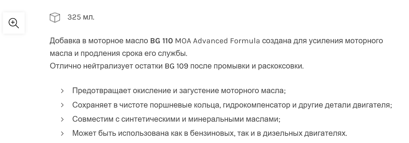

Вопрос есть смысл после промывки BG109  затем в новое масло BG110   добавить , дизель Коман райл
Однозначно не стоит. Столько кальция и золы прямому впрыску ни к чему, только если Вы не автол заливаете...

Валволин Макс Лайв 5W40 , так 110-ую  теперь выбросить  или  можно в бензинках использовать к примеру жигули классика
тубус Да на 1 интервал можно куда угодно, ничего страшного даже на лютом полнозольнике не произойдет, просто не по-фэн шую:pardon:
 всё таки по BG 110   описание к ней  от балды написано , или всё таки правда  ?
51 минуту назад, тубус сказал:
Правда скорее написана на их оф сайте, ссылку вчера дал. Там же, на их сайте в разделе 109 о 110 ничего не сказано.Хотите действительно нейтрализовать действие любой химии, делайте полнообъёмную промывку промывочным маслом.
