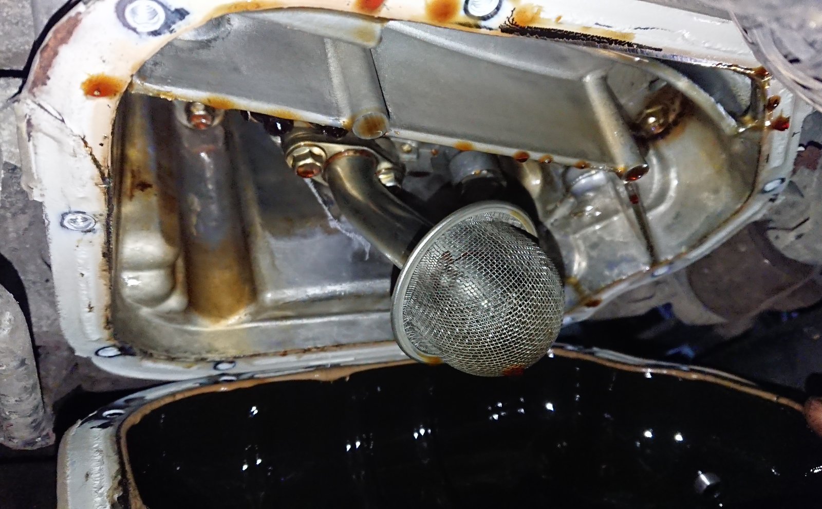

Популярное сообщение veev2 3 302 Опубликовано: 31 января 2020 Автор Популярное сообщение Поделиться Опубликовано: 31 января 2020 СИНТЭКС alex323 Sportage72 Dumus Через ≈2к км снимал поддон, вроде довольно чисто для 166к км. На фото поддона ещё до конца не снят. 6 Ссылка на сообщение
СИНТЭКС 12 801 Опубликовано: 31 января 2020 Поделиться Опубликовано: 31 января 2020 veev2 Вроде всё хорошо! Ссылка на сообщение
