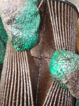

Чуть не забыл с расстройства. Ни на кастроле, ни на лукойле (оба А5) такого не было - а тут отмыло многолетний шлам. Его было прилично в ламелях.
При смене масла было залито масло Kixx G1 0W-20 API SN Plus. По ощущениям двигатель работает чуть приятней, по крайней мере звук хороший) Температура масла ниже чем на А5 маслах (очень приятный бонус летом). По расходу бензина ничего не могу сказать, надо будет попробовать засечь хотя бы +\- на скорости 90.
some man надеюсь в этот раз все обойдется без эксцессов:good2:
Очередная замена. Опять залил  Kixx G1 0W-20 API SN Plus. Я так понимаю на фото это отмытый шлам в ламелях?
 Машину не жалел. На трассе держу около 140. Летом катался на бездорожье (машина на АТ резине, кроссоверы в таких местах не ездят, да и не всякий внедорожник тоже). Без прогревов - обороты опустились и поехали.
 Самое интересное, что двигатель стал работать тише. Один раз постукивал какой-то гидрокомпенсатор после долгой стоянки пару минут, в остальном по звукам ничего сказать не могу.  Не смотря на активную езду доливки масла от замены до замены не потребовалось.
Цепь грм тянется ОДНОЗНАЧНО медленнее, за год ни ушла ни на градус.
