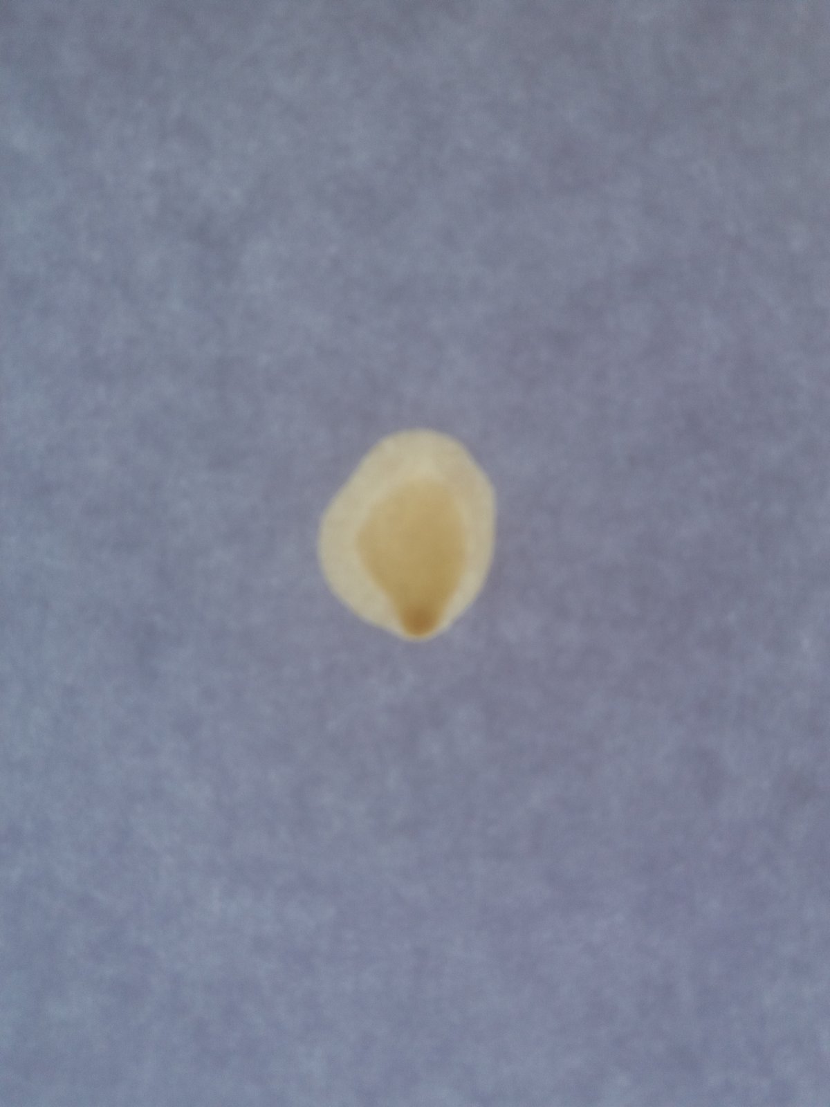

Давайте начнем с простого. Вот капельный тест масла.
надо высушить сутки
prv21  это можно оставить сушится?
Эти капли я "разгонял" наклоняя листок. Или капля должна сама растекаться?
3 минуты назад, some man сказал:
Надо просто капнуть и не трогать, чтобы не растекалась и через сутки сделать макро снимок
prv21 так и сделаем.

если Вас заинтересовали капельные тесты, то ознакомьтесь (хотя бы поверхностно) с этой темой
Цитата
Капельную пробу после сушки необходимо либо отсканировать в максимально возможном разрешении вашего сканера (но не более 800) либо использовать на фотоаппарате режим макросъемки с максимальным приближением и фокусировкой на саму каплю.
Каплю делать лучше на офисной бумаге А4 ,сушить от 12 до 24 часов

Капля покажет только состояние самого масла, износа мотора она не покажет.
Не надо дополнительно ничего подогревать, проехали 10км и капнули=>24ч сушка. Капли лучше выкидывать в ту тему или создать свою. Там сидят спецы по капельным тестам (хоть их и осталось мало). Даже по вашей капле выше видно, что она в порядке.
