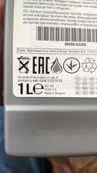

Добрый день, подскажите пожалуйста хочу лить EXTREME A.M.G. VR2 5W-30 GTI (5 л) у него API-SN, а ACEA-C3. По мануалу должно быть ACEA-C1/C2. Можно ли лить С3? Спасибо.

Как я правильно понял это масло по допуску подойдёт на мотор 1,5 ?
Подойдёт вполне :
Можно и C3 залить  и думаю вот это тоже будет норм :

Dyoma оно будет гуще просто чем C2, в остальном примерно все тоже самое.
