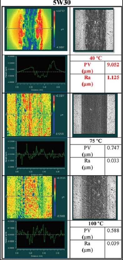

И конечно, 150 (в лучшем случае) нанометров ZDDP (и даже TCP) пленки на сплавах железа (на других поверхностях вообще неоднозначно все) - это совсем не гарантия от износа.
Простой пример - на картинке - масло на грубом приборе, где износ можно "бувально увидеть" - эстеры с DAPA дает защиту не 150 нанометров. А в сотни раз лучше. Но это не пленка на поверхности, это так работает сама база (сами эстеры с DAPA).
Но что тогда говорить о MoDTC пленках - где защита вообще 20 нанометров?
Конечно ZDDP - только компонент системы. Важный компонент общей системы.
Там много разных проблем - от которых надо защищать поверхность, и поэтому отказ от ZDDP полностью (или от чего-то подобного P-содержащего) - выглядит утопией пока.
Но я писал уже много раз - в общем, ILs - вероятно (я не уверен) - могут заместить ZDDP максимально (меж ними есть еще и синергия), но не до конца.
