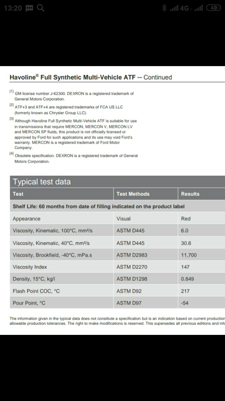

Вячеслав597 104 Опубликовано: 13 января 2020 Поделиться Опубликовано: 13 января 2020 (изменено) Ребят а что на счёт этого масла ? Texaco Havoline Full Synthetic Multi-Vehicle ATF Изменено 13 января 2020 пользователем Вячеслав597 Ссылка на сообщение
Dumus 5 626 Опубликовано: 13 января 2020 Поделиться Опубликовано: 13 января 2020 Вячеслав597 хорошие низкотемпературные характеристики, неплохая вязкость по Брукфильду, остальные заявленные характеристики посредственные. Анализ не делали. Ссылка на сообщение
Вячеслав597 104 Опубликовано: 13 января 2020 Автор Поделиться Опубликовано: 13 января 2020 (изменено) Я просто в этих цифрах не соображаю ) К зику что-то душа особо не лежит ((( Оригинал не всегда лучше решение. Вот и склоняюсь к texaco. Могу его купить 100%не подделку !!! Но страшно чтобы коробка не пиналась ((( Солярис 2 1.4 каппа, АКПП. Пробег 50, планирую делать полную замену масла Изменено 13 января 2020 пользователем Вячеслав597 Ссылка на сообщение
Dumus 5 626 Опубликовано: 13 января 2020 Поделиться Опубликовано: 13 января 2020 Вячеслав597 заявленные характеристики соответствуют допуску, можно лить; Chevron обычно делают вполне качественные жидкости. Но я себе лью ZIC ATF SP 4 - он ближе всего к оригиналу. 2 Ссылка на сообщение
