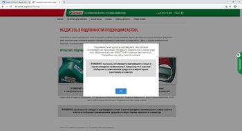

Евген48 29 221 Опубликовано: 30 декабря 2019 Поделиться Опубликовано: 30 декабря 2019 (изменено) Castrol Россия нет желания взять канистру на исследование и подтвердить её подлинность? Кстати, МОЙ код уже заблокировали. Изменено 30 декабря 2019 пользователем Евген 48 Ссылка на сообщение
Евген48 29 221 Опубликовано: 30 декабря 2019 Поделиться Опубликовано: 30 декабря 2019 (изменено) Вот и думай блогер, а что внутри, оригинал или .... п.с. всё отлично пробивается Изменено 30 декабря 2019 пользователем Евген 48 Ссылка на сообщение
