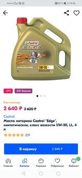

Polion5 223 Опубликовано: 21 декабря 2019 Поделиться Опубликовано: 21 декабря 2019 В озоне акция на данную марку масла ...интересно, с чем связано? И оригинал ли у них? Ссылка на сообщение
Edge79 2 168 Опубликовано: 21 декабря 2019 Поделиться Опубликовано: 21 декабря 2019 (изменено) Можно ТРЕТИЙ раз задам один и тот же тупой вопрос-где куплено это масло??? Это блеать прямо какая то военная тайна-30 страниц и все молчат как партизаны.. Какой то лохотрон ойлклубовского масштаба идет... Хотелось бы услышать не тупой ответ... Изменено 21 декабря 2019 пользователем Edge79 Ссылка на сообщение
barya 0 Опубликовано: 21 декабря 2019 Поделиться Опубликовано: 21 декабря 2019 22 minutes ago, Polion5 said: В озоне акция на данную марку масла ...интересно, с чем связано? И оригинал ли у них? Я вот заказал в озоне как раз, но другое немного правда, пока что-то не хочется забирать(. Единственный вариант 100% получается официальный интернет-магазин Castrol. Сам Castrol рекомендует покупать на озоне, но только если продавцом указан именно озон. Ссылка на сообщение
