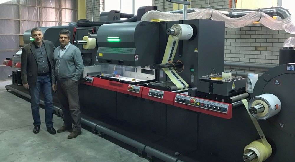

Maslotorg 5 Опубликовано: 19 декабря 2019 Поделиться Опубликовано: 19 декабря 2019 Я чё то не понял иронии. Торкон меня обвиняет в том что я говорил что абсолютно все его анализы были анализами подделок, я сказал не это, я сказал что во многих случаях это был контрафакт а его даже не определили. Если бы кто то изначально не знал что это контра, вот скажите честно, кто бы определил это по анализу? Вот и задумайтесь. Я пишу то что знаю, я на выдвигаю теорий, Пушкино и прекрасная компания, назвоем ее касатка групп например, льет свой Люкс везде, плюс минус разные пакеты присадок. Сами они говорят что база для контрафакта у них Ярославль, но я не проверял.У них есть опция вы как заказчик вообще свой материал можете им привезти, а они разольют на изготовленную условно "по вашему эскизу" тару. С принтом высококлассной этикетки, любой. Кто то писал про сети, - да в сетях тоже контрафакт, сети работают с ИП, байеров не нужно подкупать, они сами свой прайс за полку выставляют. А так официально победитель в тендере на поставку, хоть в метро, хоть в х5, хоть в на сеть АЗС. Вот вам фото всего лишь одного этикеточного станка, что вы читаете он не сделает любую этикетку? Это смешно. Объемы там огромные, все это окупилось уже давно. Ссылка на сообщение
