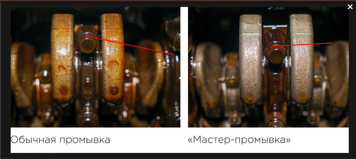

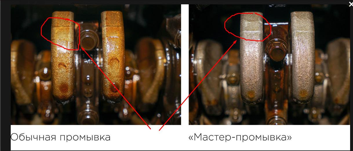

6 минут назад, Strelec сказал:
Мы с сынишкой любим отгадывать викторины "Найди хх отличий".
ИМХО пора уже открыть секрет  -в чём разница на фото, я не смог найти.
Дык, и я ранее тоже любил такое. Но посмотри на фото повнимательней.
Даже  такой "филолог" как я, заметил пургу, которую несут технари от офпредов, а тут, думаю, заметишь и ты.
Секрета тут никакого нет - всё на виду
Но, похоже, тут немного другое: Муха вляпалась в Росянку.
 Поэтому и залил фото для сохранения на форуме, а не сделал ссыль на их сайт.
Сейчас внимательно присмотрелся к фото... Похоже, и правда разные моторы... Почему? Не буду вдаваться в нижние части противовесов (пусть это будут капли масла, искажающие поверхность), но почему крышка шатунного подшипника КВ на более отмытом моторе ГРЯЗНЕЕ, чем на более грязном? Хотелось бы услышать представителя фирмы... К представителю...вы нас поймите: хочется хорошую промывку, а не ХЗ что...
Изменено пользователем coronamark2
11 минут назад, konung сказал:
на фото на первом плане разные шатуны.
если на первом второй, то на втором третий.
Болты кручены, это факт. Иначе как можно объяснить смещение граней болта относительно оси колена ?
Да это разные коленвалы, о чём вообще разговор. Огрехи литья изменили форму :pardon:?
 Крышки какого-то фига отмылись только те, что по краям, а эта как тогда не отмылась?
Ну это палево, такие фотки выкладывать ;)
 image.thumb.png.33b81f9ed560f4c3de9ca7954fa7eeb3.pngimage.thumb.png.32e7008ee5679960584ee6180994587f.png
Изменено пользователем a-starkin
В общем, пока больше вопросов. чем ответов...Придет представитель, надеюсь, все разъяснит...
Секрет в разных углах поворота коленвала и в том, что нам приходилось обходить узел с разных сторон, чтобы лучше его сфотографировать.
Изменено пользователем ВМПАВТО
Какие ж все конспираторы а.
Вот ВМП заняться больше нечем как искать 2 одинаковых мотора, один грязный (с этим проще) а второй не просто чистый, а грязный, но отмытый!
На фото "чистого" мотора прекрасно видно, что он не чистый изначально, а отмыт с помощью химии.
14 часов назад, ВМПАВТО сказал:
Убедили....А какой пробег у Альмеры?

10.12.2019 в 17:05, Слава Снежур сказал:
Не знаю кто больший "конспиратор" (но, по контексту, понимаю, что речь всё же про "конспиролога"), ;)
однако ВМПАВТО  уже отметил:
Цитата
Эта информация не корректна,  о чем было сказано администратору еще вчера.
Фотографии будут замененены.
Слава Снежур , информация К размышлению "самообразованию":
Конспиролог и Конспиратор это совершенно 2 разных "человека", в некотором смысле антонимы
Конспирология
Конспиратор
Ремарка:
ВМПАВТО , прошу не воспринимать меня как огульного критикана -  (Отдельные ваши продукты вполне заслуживают внимания (имхо)
Мне хотелось бы, чтобы вы были прозрачны, логичны и последовательны при выводе нового продукта.
Чтобы не было, не то что причины - даже повода усомнится в его качестве, - тут я на вашей стороне.
Однако, заметил явные несоответствия (противоречия, ошибки) в приводимом фото.
(А форумчане, в постах ниже, также подметили некорректность этого).
"На то щука в море, чтоб карась не дремал" (с) - Что-то там из Карася, Салтыкова-Щедрина.  :pardon:
Да че вы доколупались до фоток этих. Если уж на то пошло, они для красивых фоток имея хреновый продукт могли и не обязательно его использовать. Могли демиксдиком пройтись, а результат себе приписать, всего эксперимента никто ж не видел одним дублем. Ждет колхозный гараж во главе с Андрюхой!!! Ну и отзывы реальных потребителей. Я тоже ради эксперимента возьму, когда попадется ушатанная машина, но ко мне все чаще нормальные приезжают.
