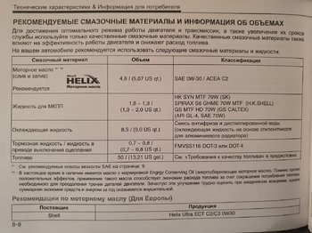

В руководстве по эксплуатации даётся рекомендация заливать масло Shell Helix Ultra SAE 0w-30 / ACEA C2.

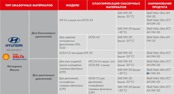

 Этот двигатель не был рассчитан на ACEA C2, ставился на другие модели довольно давно, и рекомендация была в этот двигатель SHELL HELIX ULTRA A5/B5 0w-30 (выше прикладывал карту смазок hyundai).

Я же не просто так тут смуту навожу - в моём руководстве сказано именно про ACEA C2, точно так-же, как и в карте смазок сказано, что всё постоянно меняется и достоверную информацию вы можете посмотреть в руководстве к вашему автомобилю.

Я тут кстати покопался на сайте Hyundai - они поправили карту масел, обрати внимание - появилась строчка с ACEA C2, только я вообще не понимаю, куда можно её отнести. Понятно, что к бензиновым двигателям, а вот дальше...
Напротив T-GDI так и осталось ACEA A5, но это противоречит руководству, я сделал запрос в хэндэ, посмотрим что ответят.
37 минут назад, ipexa93 сказал:
Вот теперь мне более менее всё понятно. Обратите внимание что масло 0w-30 АСЕА A5/B5 идёт сервисный продукт Shell Helix Ultra AH 0w-30, a 0w-30 ACEA C2 идёт другой сервисный продукт (с низкой зольностью) Shell Helix Ultra ECT AH 0w-30. Вопрос в том, сможете ли Вы найти  в продаже в России эти сервисные продукты от Шелла?
P. S. Чуть ниже в рекомендации для дизельных двигателей  уже для ACEA C3 идёт это же масло Shell Helix Ultra ECT AH 0w-30.
В итоге полагаю что Shell Helix Ultra ECT C2/C3 0w-30 и Shell Helix Ultra ECT AH 0w-30 это один и тот же продукт.
