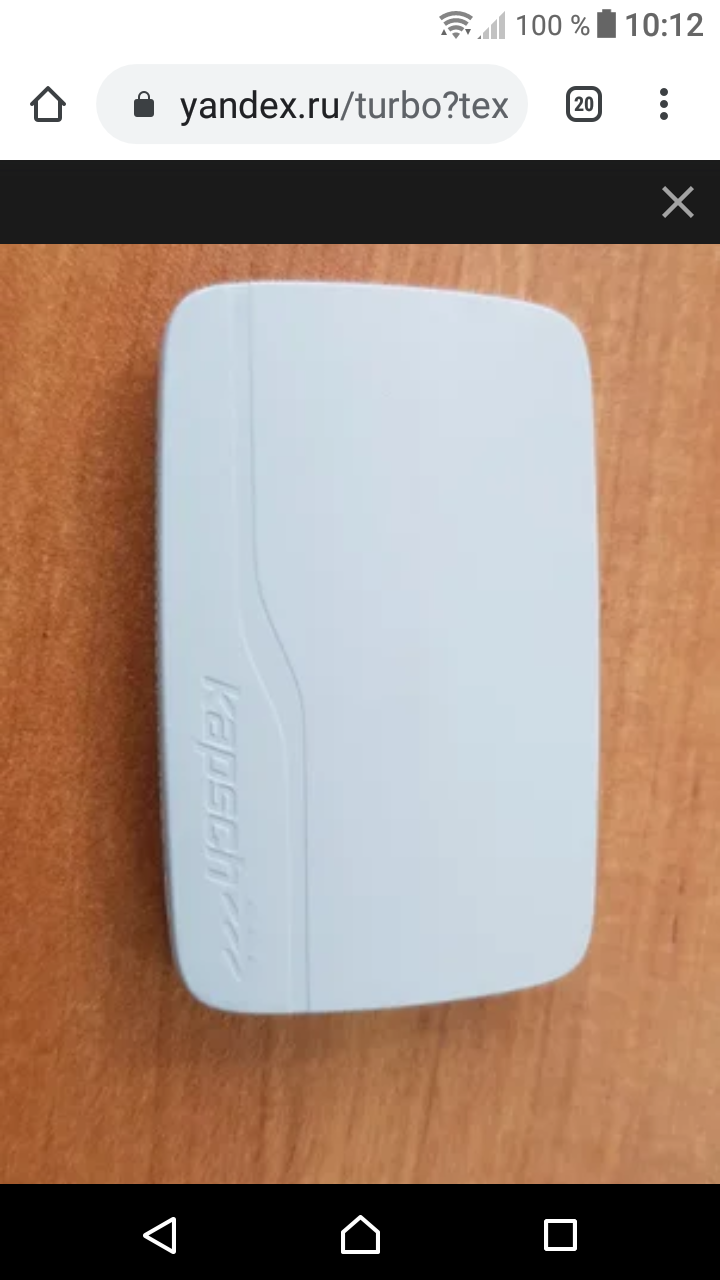

"премиум" это не чёрный цвет, как может показаться сначала ) , это транспондер австрийской фирмы kapsh, модель trp-4010.
"лимитэд" это тот же капч, но с рисунком на борту.

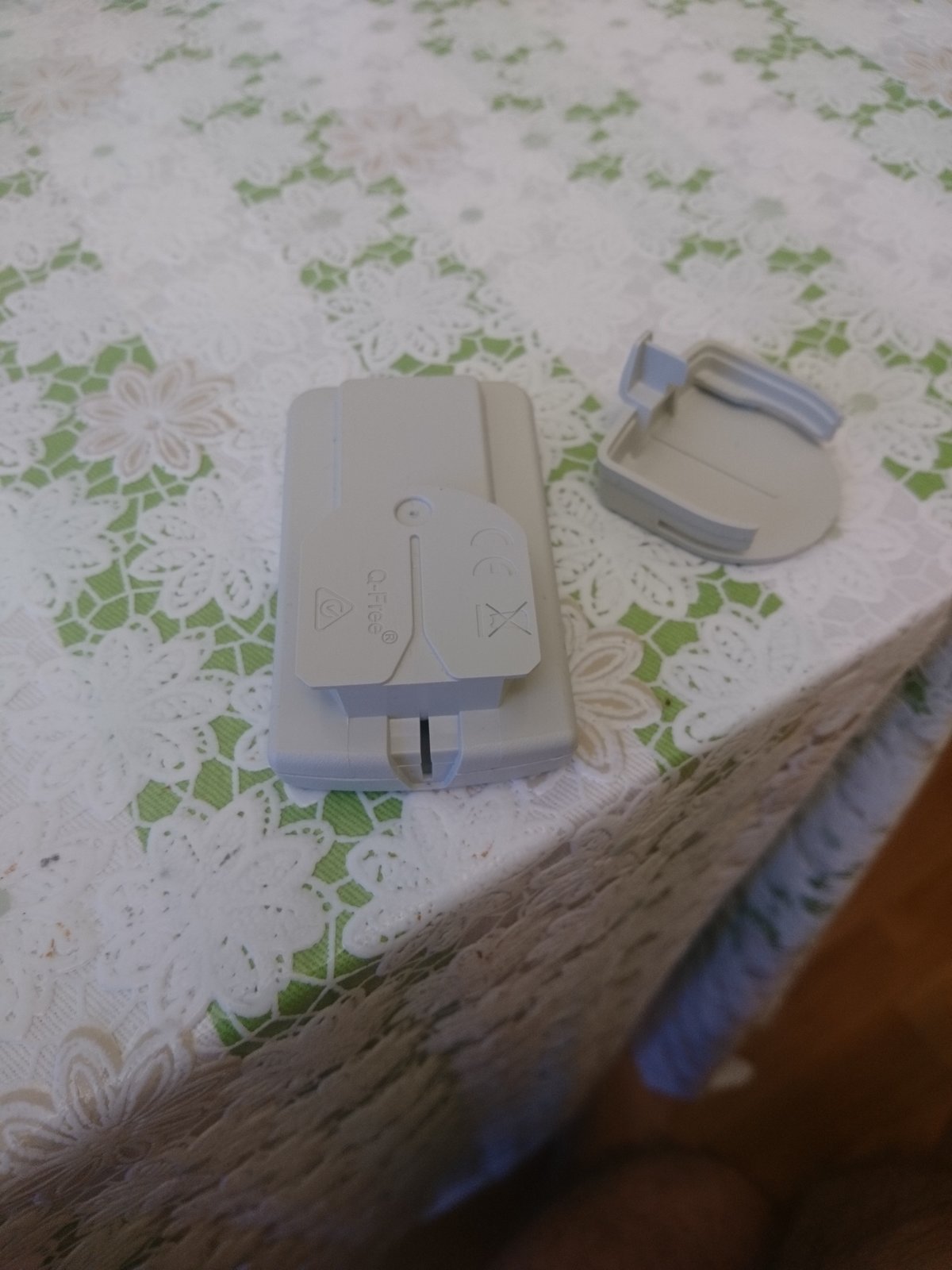

"стандарт" это приблуда норвежской Q-free(сайт сей конторы не загружается почему то...), модель obu 615s.
куфри крупнее чем капч, примерно на 10 мм в длину и раза в 2 толще в месте где расположена батарея, но прилепив транспондер на стекло вы это не заметите, т.к. у капча с пристёгнутым держателем толщина становится примерно та же.

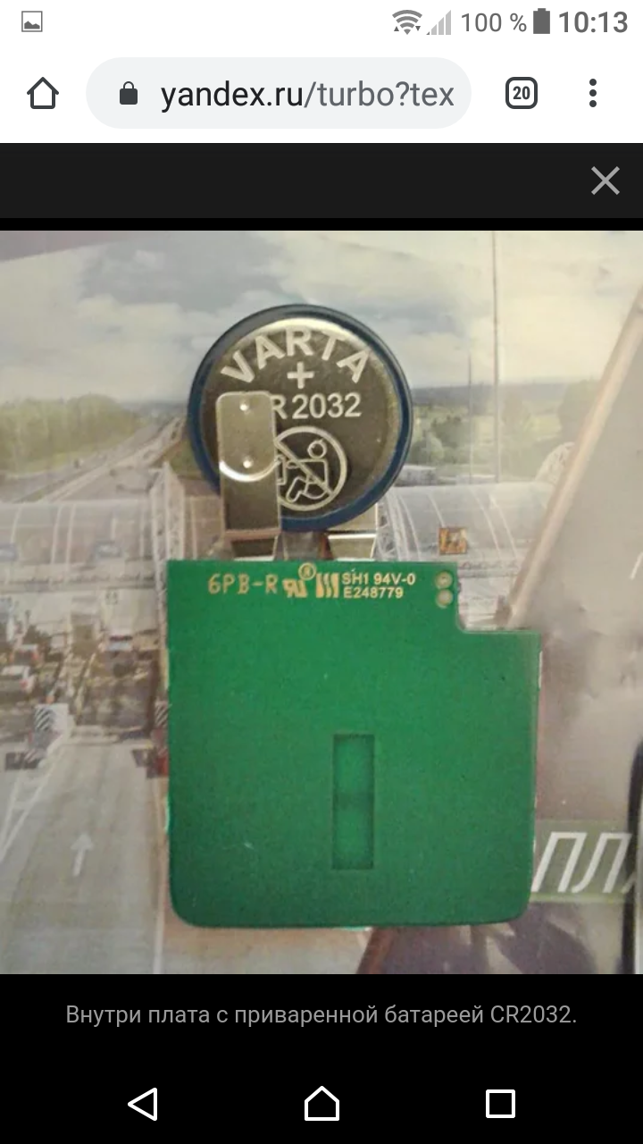

поиск различий между этими девайсами привел к тому что на куфри батарею довольно просто (не без разбора и помощи паяльника) можно сменить самому, а на капче чутка сложнее-при потере питания теряются и все ваши данные из памяти устройства( =гоу ту магаз за новым трансом), поэтому при замене батареи на тушку нужно подавать резервное питание...

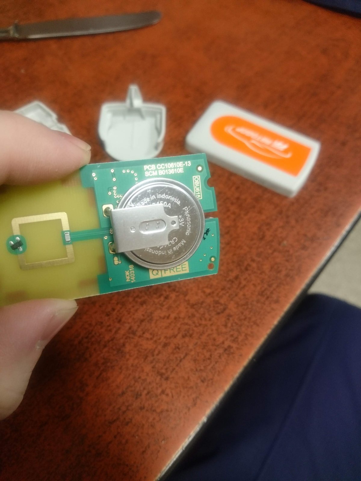

на следующий день после покупки заметил что у меня модель 615, а не как в статье в инэте 610...стало интересно какая батарея стоит в моём...вскрываю , а там 2450 на 500, вместо 2477 на 1000...
посмотрел цены и пока что ощутимо выгоднее и кое как есть в продаже(батареи от обычных отличаются наличием ног ,приваренных к телу точечной сваркой, для монтажа на плату) 2450,наверно и производитель транспондера так же решил) гарантию (2 года) отходит и ладно...

если отличие было только в цвете то наверно это капч.на корпусе есть надпись.либо с лицевой, либо у крепления.
вот куфри:

У меня на каптче начала садиться на 3й год батарейка, 2 вольта напряжение было вместо 3,  он работал, но с 3 -4 попытки, пытался реанимировать без потери питания, припаял два провода на +- к транспондеру и на внешний батарейный отсек под батарею CR123A, заводскую даже трогать не стал, все равно он превратился в кирпич, выбросил и новый покупать не стал. Разница в проезде 30руб по моей дороге, смысла нет, а на зеленые полосы для транспондеров очередь порой больше чем в кассу)
