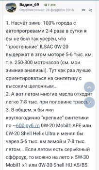

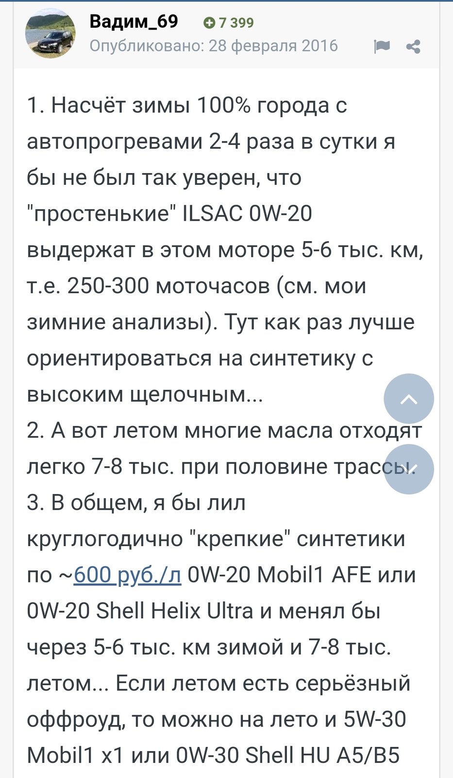

20.11.2020 в 13:18, Олег Лебедев сказал:
Надеюсь не отругают за цитирование такое...
в общем проверил у себя заливное, сверху так же чисто без намека. но если глядеть вглубь все же там виднеется налет, причем достаточно бурый... может масло так лежит, а может налет уже.
пробег 30.
масло лил мобил 3000 х1 fe.
замена 7500 км.
сейчас мобил 1 х1.
будем смотреть.
+ перед заменой добавляю промывка или долго играющую или быструю (винс \ комма)
