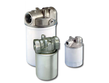

SL1 5 269 Опубликовано: 20 ноября 2019 Поделиться Опубликовано: 20 ноября 2019 Можно вот такие гидравлические фильтры использовать: Ссылка на сообщение
