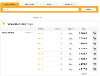

ModeratorSigma Внеси в шапку артикул 117145 - 4L
Legion777 привезли уже?
ModeratorSigma Так оно давно в продаже, это новый артикул послеребрендовый. Прежний - 014145.
Есть в Емекс.
Legion777 изначально 4 л сказали не будет
Доребрендинговый артикул тоже есть

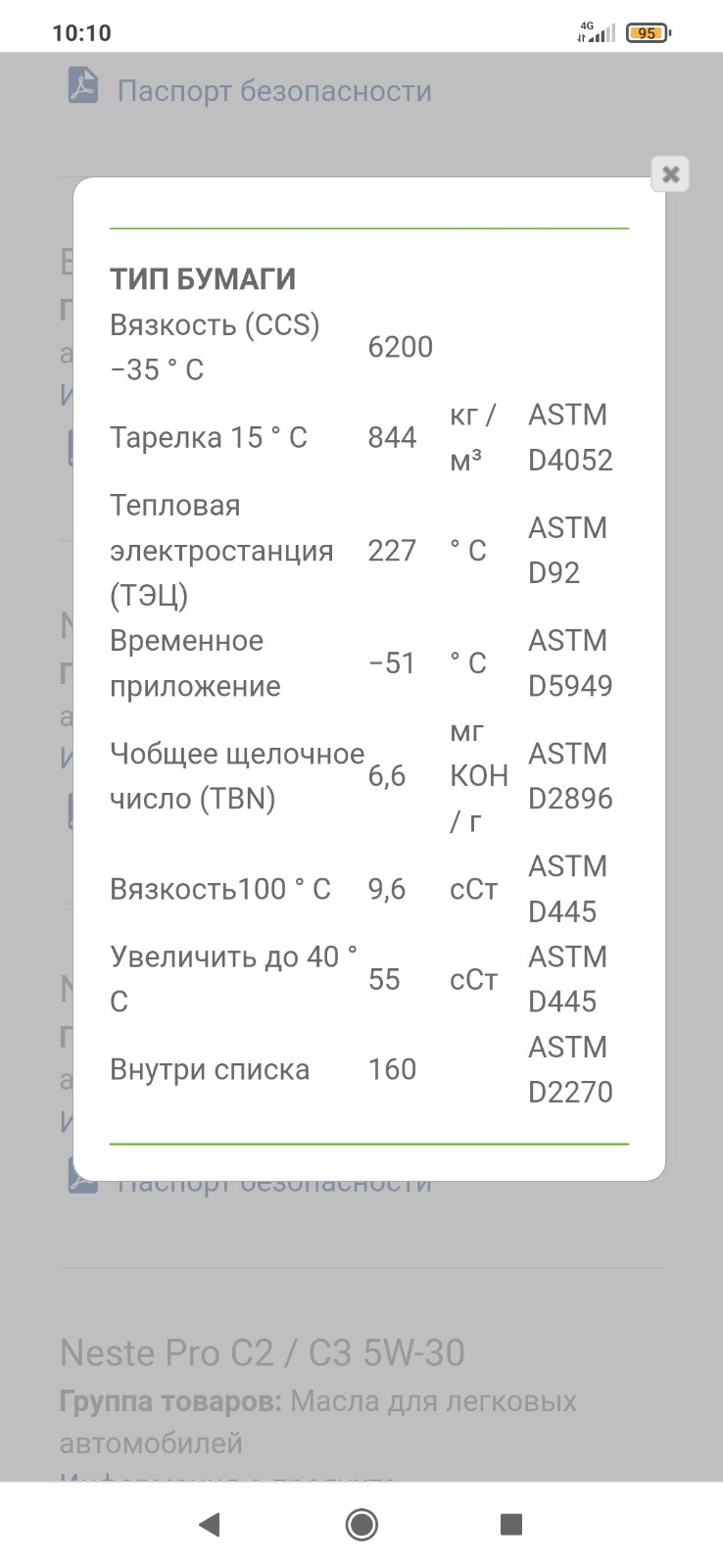

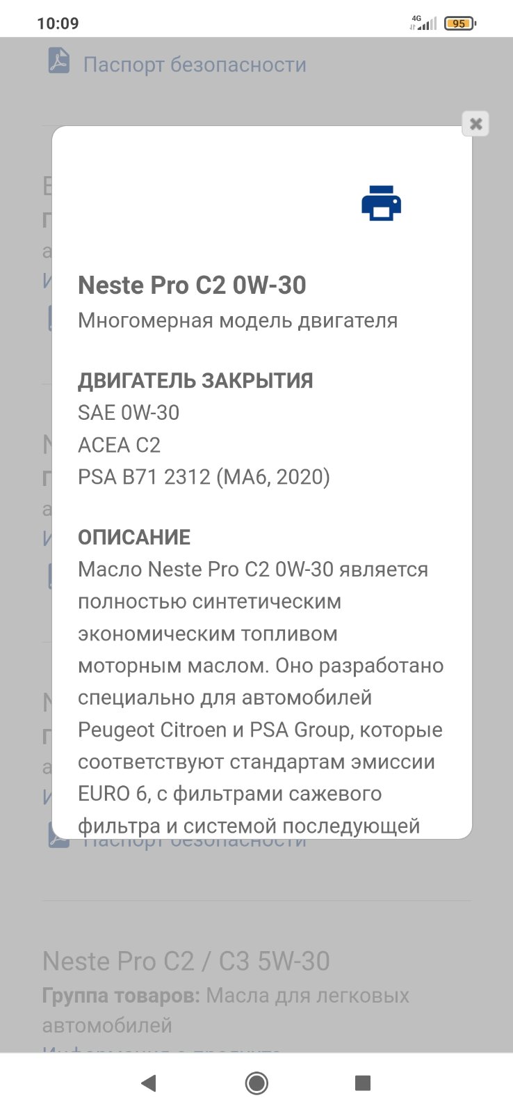

55\10 - так правильно.
1 час назад, Legion777 сказал:
проходим по ссылке и читаем внимательно.
Screenshot_2021-10-01-10-09-59-829_com.android.chrome.thumb.jpg.0f825585d1e92ed2e23c62d1bccfa2b8.jpgScreenshot_2021-10-01-10-10-06-735_com.android.chrome.thumb.jpg.c450de1fa489f3ceeb6b3620b3c22f13.jpg
