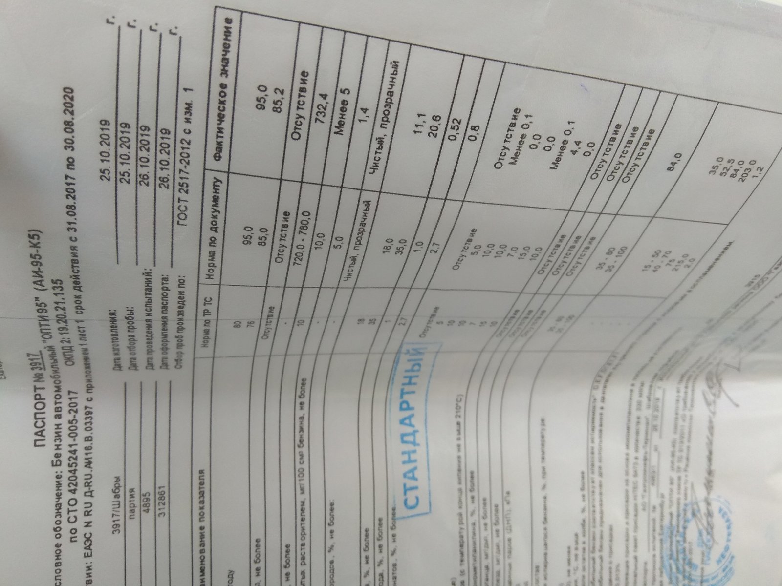

Mir413 617 Опубликовано: 9 ноября 2019 Поделиться Опубликовано: 9 ноября 2019 Прописные истины в популярном журнале это не плохо, но без ложки дегтя не смогли. В конце фраза про уменьшение нагара на высоком октане это мягко говоря не совсем верно. Заход про алкилат не плох, но практически во всех современных сотых ароматики под 35%. Оно так то технологически понятно, от высокооктановой ароматики глупо отказываться, как то нужно набирать сотню, хотя она то и загадит ваш двигатель. Подавляющему числу авто 95-й за глаза, а его можно найти с ароматикой в 23-25%, вот от такого бензина с точки зрения чистоты толку будет больше, чем от дорогого сотого. 1 Цитата Ссылка на сообщение Поделиться на других сайтах

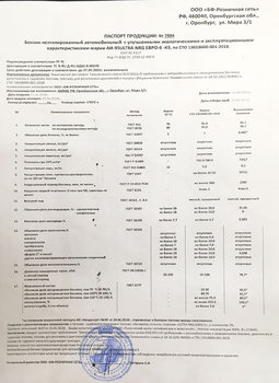

fuko 87 Опубликовано: 9 ноября 2019 Поделиться Опубликовано: 9 ноября 2019 34 минуты назад, Mir413 сказал: Подавляющему числу авто 95-й за глаза, а его можно найти с ароматикой в 23-25%, вот от такого бензина с точки зрения чистоты толку будет больше, чем от дорогого сотого. Например такой? 0 Цитата Ссылка на сообщение Поделиться на других сайтах
Mir413 617 Опубликовано: 9 ноября 2019 Поделиться Опубликовано: 9 ноября 2019 fuko да такой, есть варианты ещё и без олефинов 3 Цитата Ссылка на сообщение Поделиться на других сайтах
