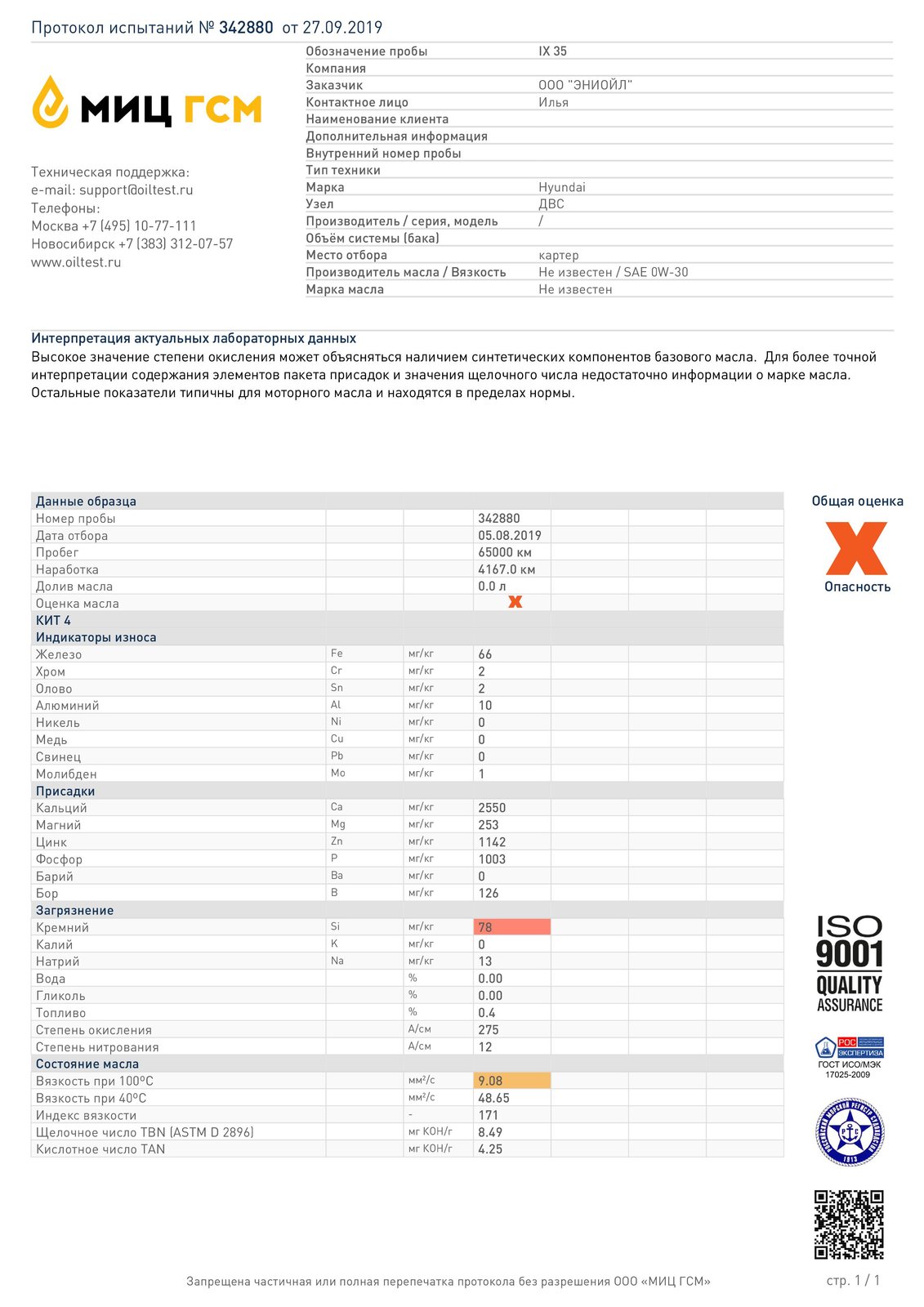

Популярное сообщение jonny_k 59 Опубликовано: 6 ноября 2019 Популярное сообщение Поделиться Опубликовано: 6 ноября 2019 Масло ENI i-Sint tech 0W-30 отработка на Hyundai ix35 (2011г., G4KD после капремонта) после 4 167 км Масло: ENI i-Sint tech 0W-30 (ACEA A5/B5, VW 503/506/506/.01) Автомобиль: Hyundai ix35 2011г 2.0 G4KD АКПП Общий пробег на одометре: 59 949км к концу интервала Пробег на масле: 4 167км Моточасы: 305мч (средняя скорость 14км/ч) Израсходованное топливо: около 788л Доливки масла: не доливал (уровень не уходил) Присутствие отложений в двигателе ДО: нет Присутствие отложений в двигателе ПОСЛЕ: так же и осталось Автозапуск по времени: не использовался Наличие чип-тюнинга: нет ГРМ: цепь Предпусковые подогревы: не использовал Период эксплуатации: с 19 декабря 2018 года по 4 сентября 2019 Срок эксплуатации: 8,5 месяцев Топливо: Бензин Роснефть, Газпромнефть и др. 95й Режимы: город 90%; трасса 10% Фильтр масляный: Nitto 4M-118 Фильтр воздушный: старый оставили, наверное чистый был, я их часто меняю (Mando MAF086), потом на половине выбега - Finwhale AF653 Марка антифриза: Coolstream A-110 Объем заливаемого масла: 6 литров (полный объем с фильтром и сухим картером 6,3л), заливка в сухой двигатель на 2/3...3/4 от МАХ Отбор масла: через горловину щупа из среднего слоя в картере в лабораторную спец-ёмкость (~200мл) Отбор масла проходил с горячего или холодного двигателя?: с горячего двигателя Что было до этого масла: сухой двигатель после капремонта Промывка промывочным маслом: сухой двигатель после капремонта Присадки: не добавлял 0 - 1'000км – заводская заливка 1'000 – 52'317км – Shell Helix Ultra 0W-40 (брал в разных местах, в том числе не заслуживающих доверия) 52'317 - 55'782км - Petro-Canada Supreme Synthetic 5W-20 (уж стучал вовсю, форума начитался, хз зачем такое залил) 55'782 – 59'949км – данное масло Был произведён капремонт G4KD: расточка цилиндров на 1мм (новые поршни, кольца, прокладки и т.д.), установлен блок термостата от 2,4л (G4KE), масляный теплообменник от 2,4л (G4KE) и в штатные места врезаны форсунки охлаждения поршней маслом от 2,4л (видимо тоже от G4KE). Исполнитель работ настоял на данном недешёвом масле, взамен пообещал гарантию на двигатель половинную от заводской и анализ отработки за их счёт, за что им спасибо. Очень просили их упомянуть - 0w40.ru. Анализ свежего масла уже стоит на отправку (потом ссылочку сюда подрисуем), поэтому сравнивать отработку можно только с двумя TSDS'ами (если можно так их назвать), найденными на просторах интернета. Масло планирую докатать ровно до года, потом замена, скорей всего на такое же. Анализ достаточно противоречивый, хотелось бы услышать ваши комментарии. 8 Ссылка на сообщение

torcon 85 280 Опубликовано: 23 ноября 2019 Поделиться Опубликовано: 23 ноября 2019 Ну я же говорил ПАО там и много эстеров. Масло просто писечка Анализ еще не выложил, кое чего еще не получил. 2 Ссылка на сообщение
fareastwood 10 004 Опубликовано: 23 ноября 2019 Поделиться Опубликовано: 23 ноября 2019 32 минуты назад, torcon сказал: Масло просто писечка 1 Ссылка на сообщение
torcon 85 280 Опубликовано: 23 ноября 2019 Поделиться Опубликовано: 23 ноября 2019 МИЦГСМ какую то нереальную цифру окисления выдал 275. В свежем чуть более 60... Ссылка на сообщение
a-ha 22 003 Опубликовано: 23 ноября 2019 Поделиться Опубликовано: 23 ноября 2019 40 минут назад, torcon сказал: В свежем чуть более 60... Ого... эстеров под 10% - круто! Ссылка на сообщение
Вадим_69 8 168 Опубликовано: 23 ноября 2019 Поделиться Опубликовано: 23 ноября 2019 (изменено) Да здравствуют мотористы Новосибирска! K-Power нервно курит в сторонке... Изменено 23 ноября 2019 пользователем Вадим_69 2 Ссылка на сообщение
Booster 2 244 Опубликовано: 24 ноября 2019 Поделиться Опубликовано: 24 ноября 2019 18 часов назад, torcon сказал: МИЦГСМ какую то нереальную цифру окисления выдал 275. В свежем чуть более 60... Это все результат проведенных в моторе работ либо дикий залет лабы, типо лишняя двоечка в начале 1 Ссылка на сообщение
torcon 85 280 Опубликовано: 24 ноября 2019 Поделиться Опубликовано: 24 ноября 2019 Может и опечатка, только почему специалист этого не заметил, такая цифра не правдоподобна для обычного моторного масла. Любой бы это заметил и перепроверил. Ссылка на сообщение
Евген48 29 219 Опубликовано: 24 ноября 2019 Поделиться Опубликовано: 24 ноября 2019 2 часа назад, torcon сказал: только почему специалист этого не заметил, такая цифра не правдоподобна для обычного моторного масла. Любой бы это заметил и перепроверил. Скрытый текст Даже сотрудник Миц не смотрят свои бланки, это совсем прискорбно Ссылка на сообщение

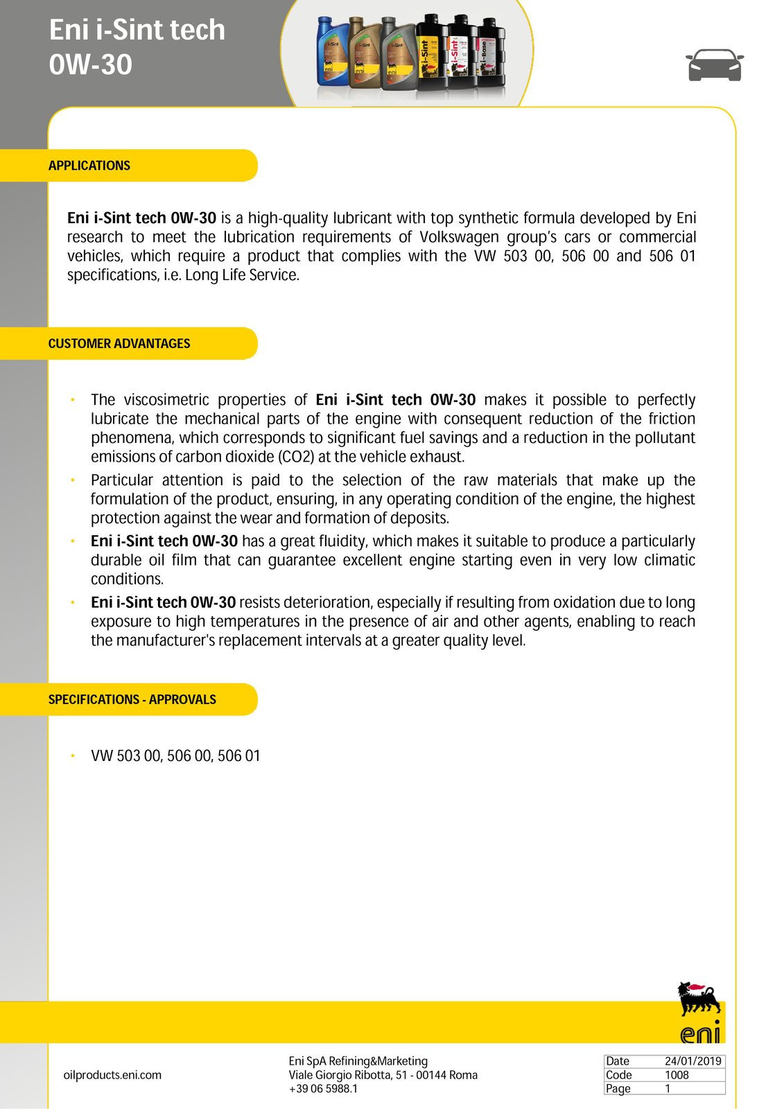

Vovik1782 0 Опубликовано: 28 ноября 2019 Поделиться Опубликовано: 28 ноября 2019 sds Eni i-Sint Tech 0W-30_1008_4.0_EN (1).pdf Ссылка на сообщение
torcon 85 280 Опубликовано: 29 ноября 2019 Поделиться Опубликовано: 29 ноября 2019 Ну что анализ свежего Eni готов, все по пакету совпало с МИЦ, бор сработался. А на вязкость не смотрите, она изначально у этого масла 9.8 1 Ссылка на сообщение
