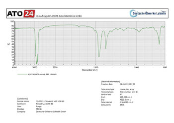

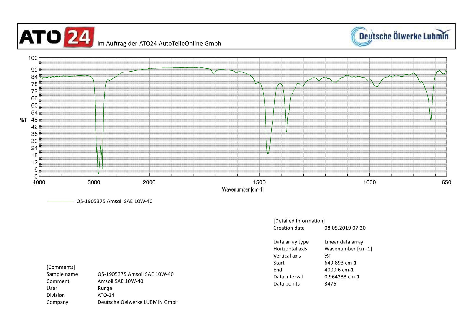

Взял с oil-club.de. Помогите разобраться в ИК спектр пожалуста
Изменено пользователем batyaro
24.11.2019 в 23:15, batyaro сказал:
Судя по количество присадок, оно как раз и рассчитано на длинные интервалы смены. В ИК спектре не шарю, предположу, что по составу ПАО пополам с кряком.
4 часа назад, avignon сказал:
в том, что есть в налиичии ПАО, уверен. ИК спектр об этом говорит. + пакет присадок приличный.
Слъйшал что и естеров должно бить. Если ето так то масло вполне оправдовает свою цену. Пользуюс всегда 5w40 ,но в следующии раз думаю на ето масло перейти.
не более 10% предполагаю...
Изменено пользователем amsoil_irkutsk
22 часа назад, amsoil_irkutsk сказал:
Что-то больно хороший показатель NOACK у него для 10% ПАО... Тогда получается более дорогой Premium Protection 10W40 вообще на кряке сделан?
27 минут назад, avignon сказал:
через пару недель придет Premium Protection. будет анализ и посмотрите ;)
