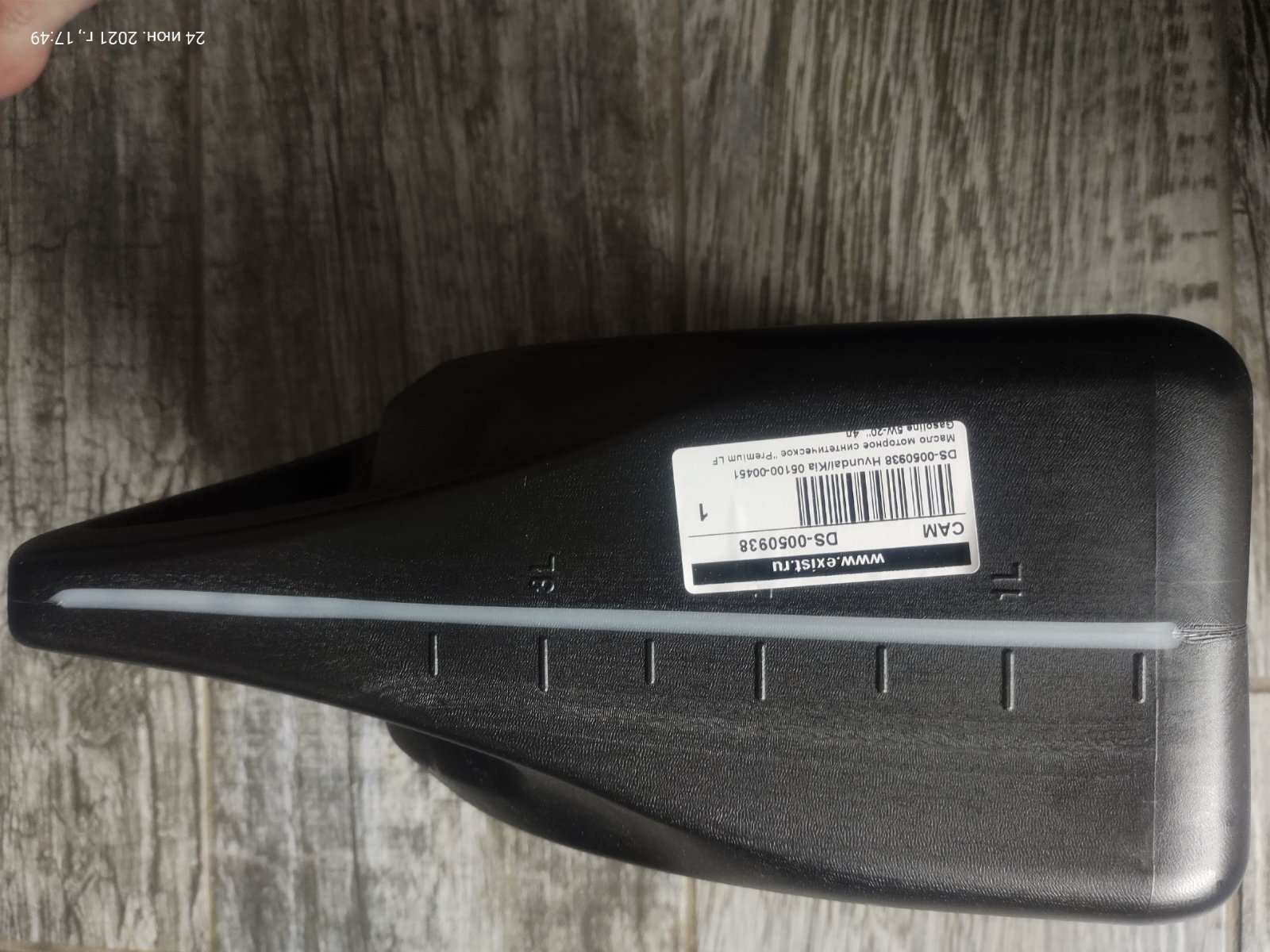

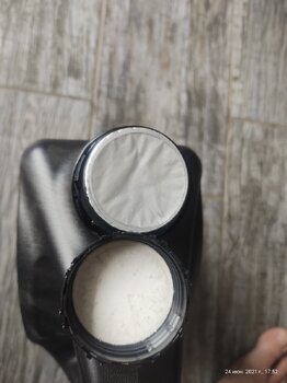

kulikov.48 0 Опубликовано: 27 июля 2021 Поделиться Опубликовано: 27 июля 2021 25.06.2021 в 06:04, vovcomnet сказал: Купил масло, подделка или нет? Смутило что дата на этикетке, а не на канистре. Пришла точно такая же канистра с такой же этикеткой, один в один. Только дата написана зелёным маленьким точечным шрифтом на канистре. Производство мичанга. Ссылка на сообщение

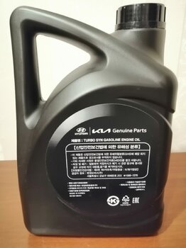

German1908 3 Опубликовано: 31 октября 2021 Поделиться Опубликовано: 31 октября 2021 Добрый вечер Заказал через сбермегамаркет с промокодом 1000 руб скидка Продавец колесо даром Посмотрим что получу 3.11.21 Моторное масло Hyundai Turbo SYN Gasoline Engine Oil 5W-30 4л: https://sbermegamarket.ru/catalog/details/maslo-motornoe-hyundai-kia-turbo-syn-gasoline-engine-oil-5w-30-4l-100022728766/ Ссылка на сообщение
German1908 3 Опубликовано: 2 ноября 2021 Поделиться Опубликовано: 2 ноября 2021 01.11.2021 в 00:55, German1908 сказал: Добрый вечер Заказал через сбермегамаркет с промокодом 1000 руб скидка Продавец колесо даром Посмотрим что получу 3.11.21 Моторное масло Hyundai Turbo SYN Gasoline Engine Oil 5W-30 4л: https://sbermegamarket.ru/catalog/details/maslo-motornoe-hyundai-kia-turbo-syn-gasoline-engine-oil-5w-30-4l-100022728766/ Ссылка на сообщение
Евген48 29 066 Опубликовано: 2 ноября 2021 Поделиться Опубликовано: 2 ноября 2021 German1908 сфоткайте пластик поближе, то ли канистра вся заляпана, то ли смарт так плох снимает (освещение итп). Ссылка на сообщение
German1908 3 Опубликовано: 2 ноября 2021 Поделиться Опубликовано: 2 ноября 2021 49 минут назад, Евген 48 сказал: German1908 сфоткайте пластик поближе, то ли канистра вся заляпана, то ли смарт так плох снимает (освещение итп). Канистра в пыли вся Ссылка на сообщение
Евген48 29 066 Опубликовано: 2 ноября 2021 Поделиться Опубликовано: 2 ноября 2021 German1908 ещё бы дату розлива. Ссылка на сообщение
German1908 3 Опубликовано: 3 ноября 2021 Поделиться Опубликовано: 3 ноября 2021 6 часов назад, Евген 48 сказал: German1908 ещё бы дату розлива. 20201120 Ссылка на сообщение
Thursday 1 Опубликовано: 12 ноября 2021 Поделиться Опубликовано: 12 ноября 2021 (изменено) Купил 2 дня назад аналогично как на фотках выше. Только мерная шкала длинее. Подделка, или нет? Изменено 12 ноября 2021 пользователем Thursday Ссылка на сообщение
