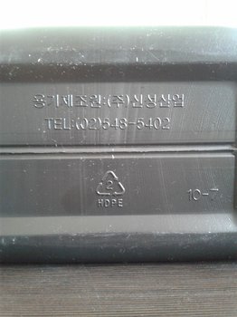

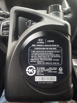

akhmed189 53 Опубликовано: 21 января 2020 Поделиться Опубликовано: 21 января 2020 Emex поставщик RAVN Подскажите? Ссылка на сообщение
Евген48 29 224 Опубликовано: 21 января 2020 Поделиться Опубликовано: 21 января 2020 akhmed189 нормальный ЗИКовский оригинал. 1 Ссылка на сообщение
Сергей-152 0 Опубликовано: 21 января 2020 Поделиться Опубликовано: 21 января 2020 Оригинал Ссылка на сообщение

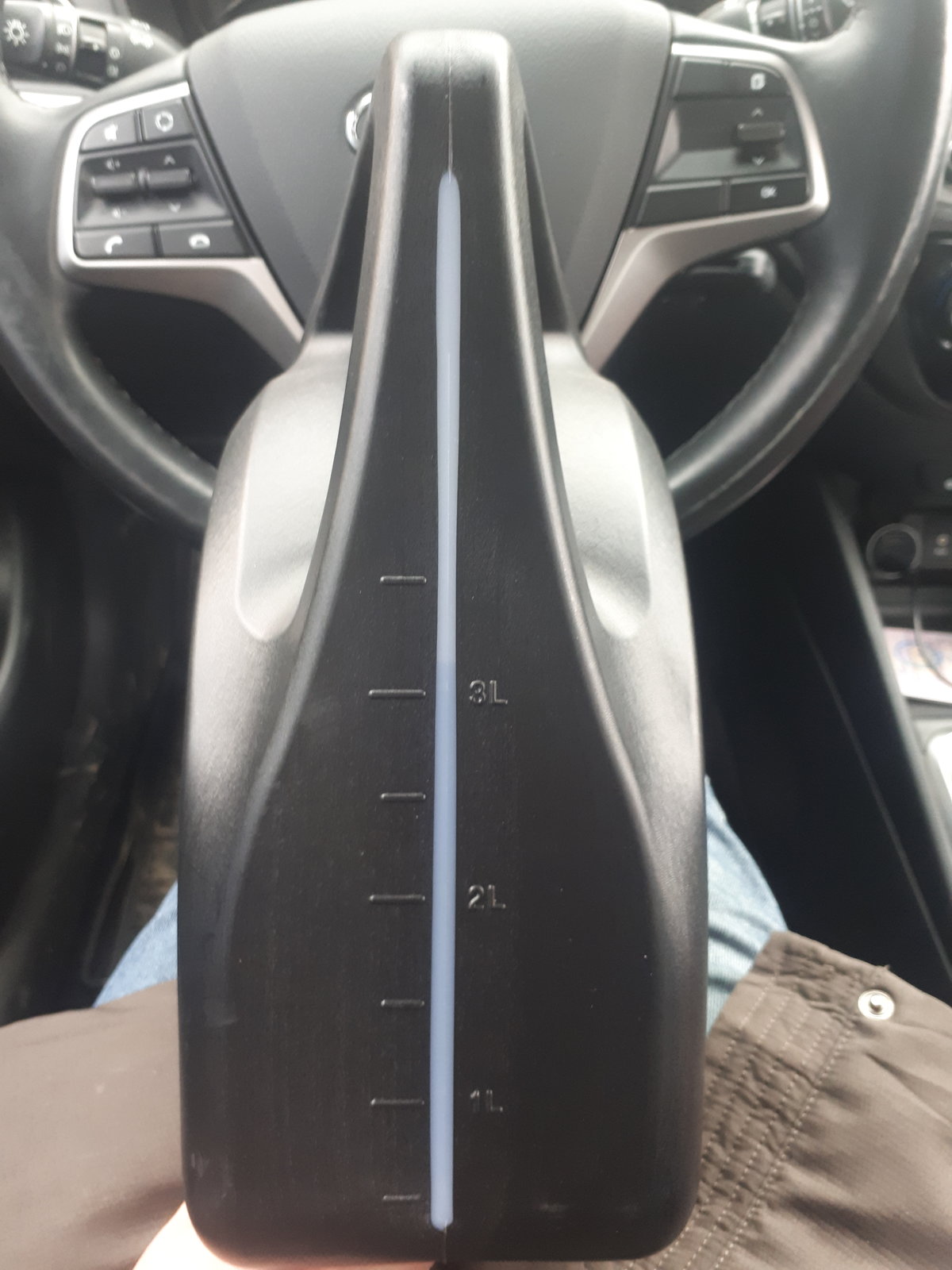

igordedov 82 Опубликовано: 26 января 2020 Поделиться Опубликовано: 26 января 2020 Вчера забрал из автодока направление NAS это их склад Ссылка на сообщение
Евген48 29 224 Опубликовано: 26 января 2020 Поделиться Опубликовано: 26 января 2020 1 час назад, igordedov сказал: Вчера забрал из автодока направление NAS это их склад молодец, что забрал Ссылка на сообщение
Demon008 0 Опубликовано: 27 января 2020 Поделиться Опубликовано: 27 января 2020 (изменено) Здравствуйте! На днях купил масло в autodoc в такой же канистре как и akhmed189 производитель тоже sk, но нигде не нашел на ней дату разлива масла. Засомневался оригинальное это масло или нет, сдал данное масло обратно в магазин. Там кстати продавцы тоже дивились что нету даты на канистре, оформили возврат. Изменено 27 января 2020 пользователем Demon008 Ссылка на сообщение
КИАвод 4 Опубликовано: 7 февраля 2020 Поделиться Опубликовано: 7 февраля 2020 Здравствуйте уважаемые форумчане! Исходя из прочитанного выше, получается, что внешний вид канистры похож на подделку? Ссылка на сообщение
Евген48 29 224 Опубликовано: 9 февраля 2020 Поделиться Опубликовано: 9 февраля 2020 07.02.2020 в 11:43, КИАвод сказал: Исходя из прочитанного выше, получается, что внешний вид канистры похож на подделку? если которая литруха по ссылке, то нет. Ссылка на сообщение
