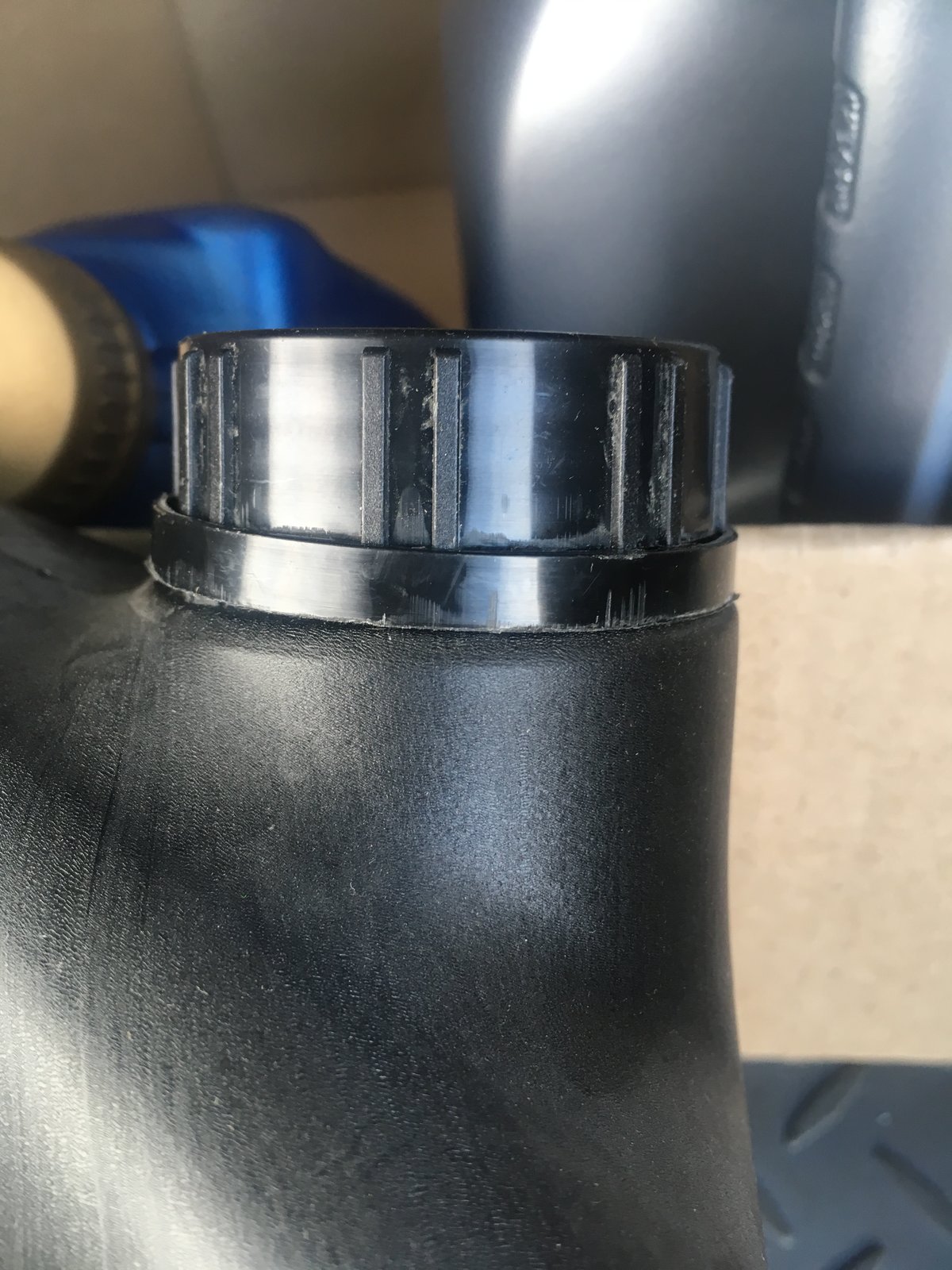

Raden 145 Опубликовано: 30 сентября 2019 Поделиться Опубликовано: 30 сентября 2019 Тему надо расширить так-как у этого масла четыре производителя, сейчас смотрел свои две канистры только PREMIUM GASOLINE ENGINE 5W20 одно производство SK пробка матовая, надпись на крышке вдавленная, год с первой цифры как на оригинале но мерочная до верху и на задней наклейке PREMIUM маленьким шрифтом, вторая производство GS всё как у вас на оригинале кроме мерочной и надписи на задней наклейки, масла разлив 2015г Ссылка на сообщение

Евген48 29 236 Опубликовано: 1 октября 2019 Поделиться Опубликовано: 1 октября 2019 12 минут назад, amn сказал: Посмотрите, может видели уже? Обзор канистр двух заводов и разных дат розлива. Поэтому лучше сравнивать по пластику/крышке... очередное видео ни о чём Есть 5 производителей данных масел, и у каждого будут отличия, в этикетках, шрифтах и т.п. Думаю, что скоро крышку подправят, пластик канистры вряд ли, возможно подправят этикетку и вот тогда будет швах, только 1 из 10 человек сможет отличить. Ссылка на сообщение

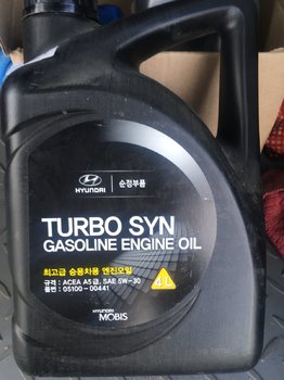

Romancho777 0 Опубликовано: 1 октября 2019 Поделиться Опубликовано: 1 октября 2019 Подскажите , а если из всех признаков подделки присутствует только длинная мерная шкала, оригинал или нет по Вашему мнению ? Куплен неделю назад на озоне. Производство октябрь 2018 Ссылка на сообщение
amn 8 Опубликовано: 1 октября 2019 Поделиться Опубликовано: 1 октября 2019 6 часов назад, Евген 48 сказал: очередное видео ни о чём почему же ни о чем, канистры разных лет, разных заводов, фактура канистр одинаковая, конечно, если бы была возможность сравнить разные заводы, но примерно одного периода, то было бы совсем хорошо 3 минуты назад, Romancho777 сказал: Подскажите , а если из всех признаков подделки присутствует только длинная мерная шкала, оригинал или нет по Вашему мнению ? Куплен неделю назад на озоне. Производство октябрь 2018 фото бы этикеток и канистры в хорошем разрешении Ссылка на сообщение
