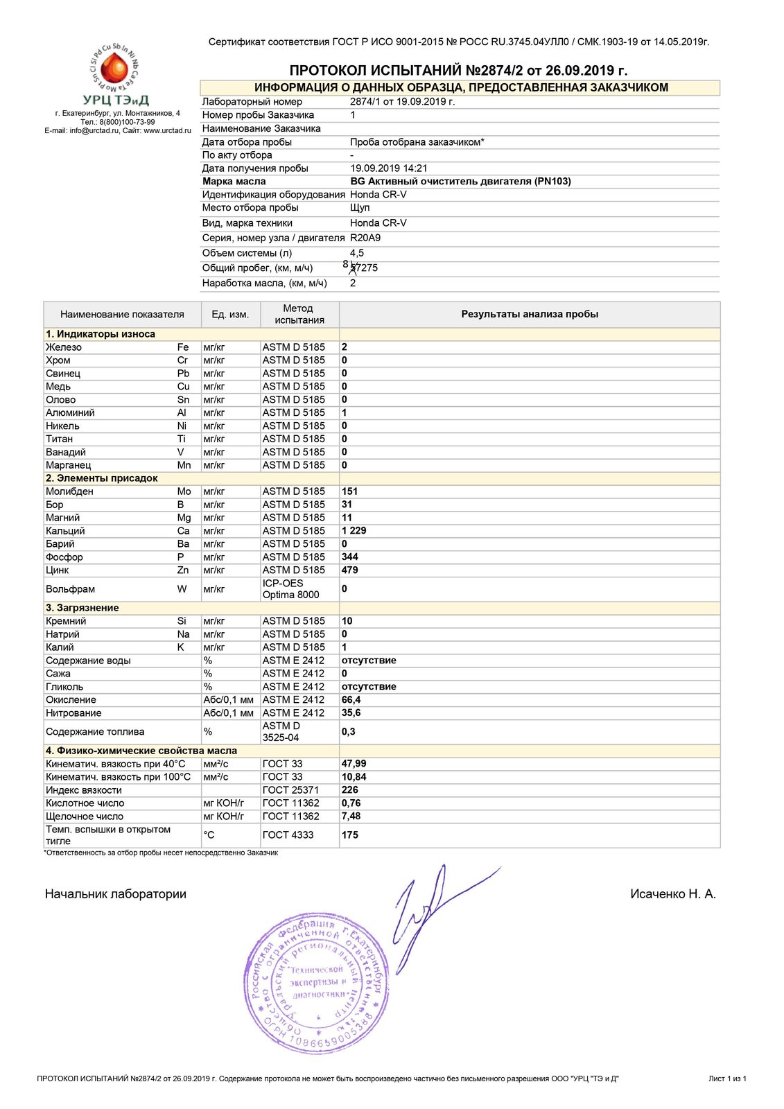

Там помимо вспышки ещё только половина необходимого ZDDP и нитрирование за 2 часа 35,6.
Будто это масло не 2 часа а 2000 мото-часов отработало (утрировано конечно).

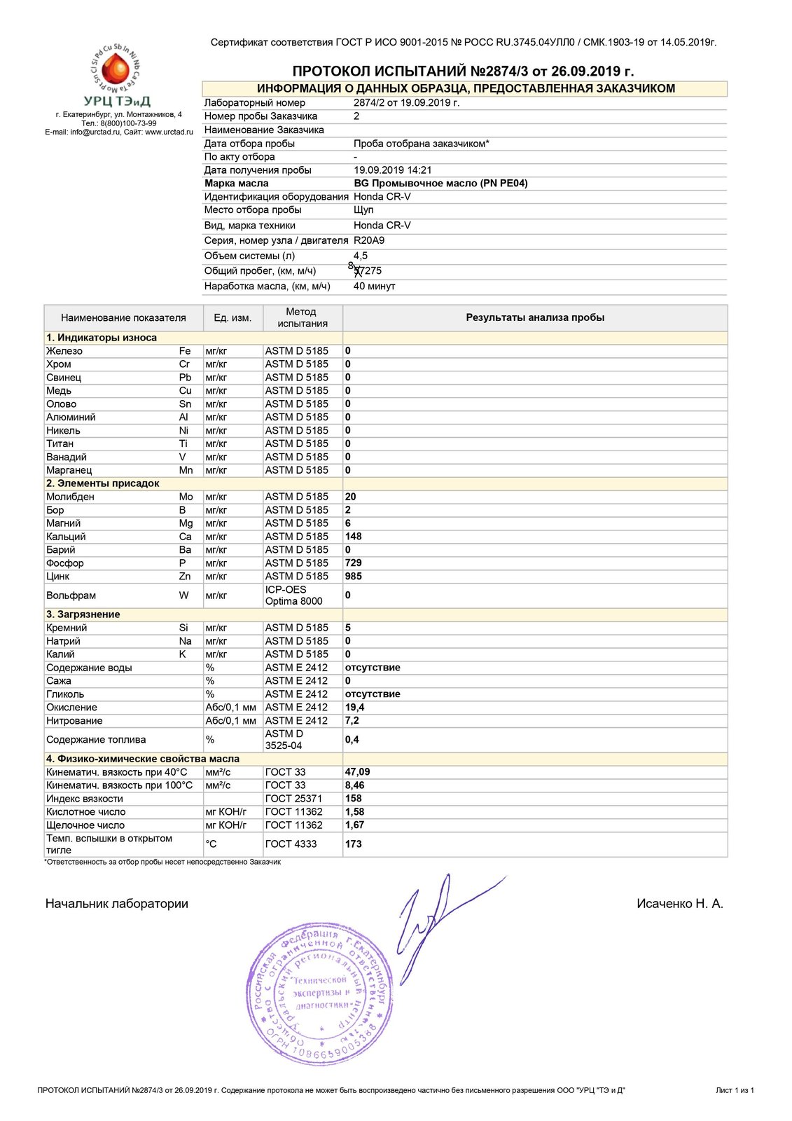

dimm7777 , заливал состав №1 по щупу от 3/4 до макс. После 2ч работы ДВС проверил - уровень упал на не менее 1/2 щупа . То ли угорело, или ушло через вентиляцию картерных газов. Вязкость свежего в TDS. На составе №2 ничего не угорело, но и обороты были 2000 вместо 2900.

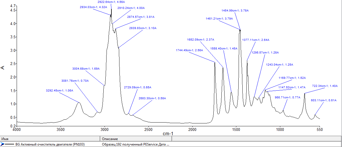

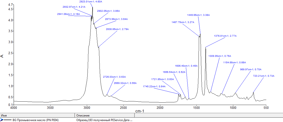

Лаборатория любезно предоставила ИК спектры фурье графиком:
1292148492_BG(PN103).thumb.png.1b334704196b49180749feba3b436b39.png321954947_BG(PNPE04).thumb.png.bc637b56cd4693e47f3496eb7ddb0c26.png
