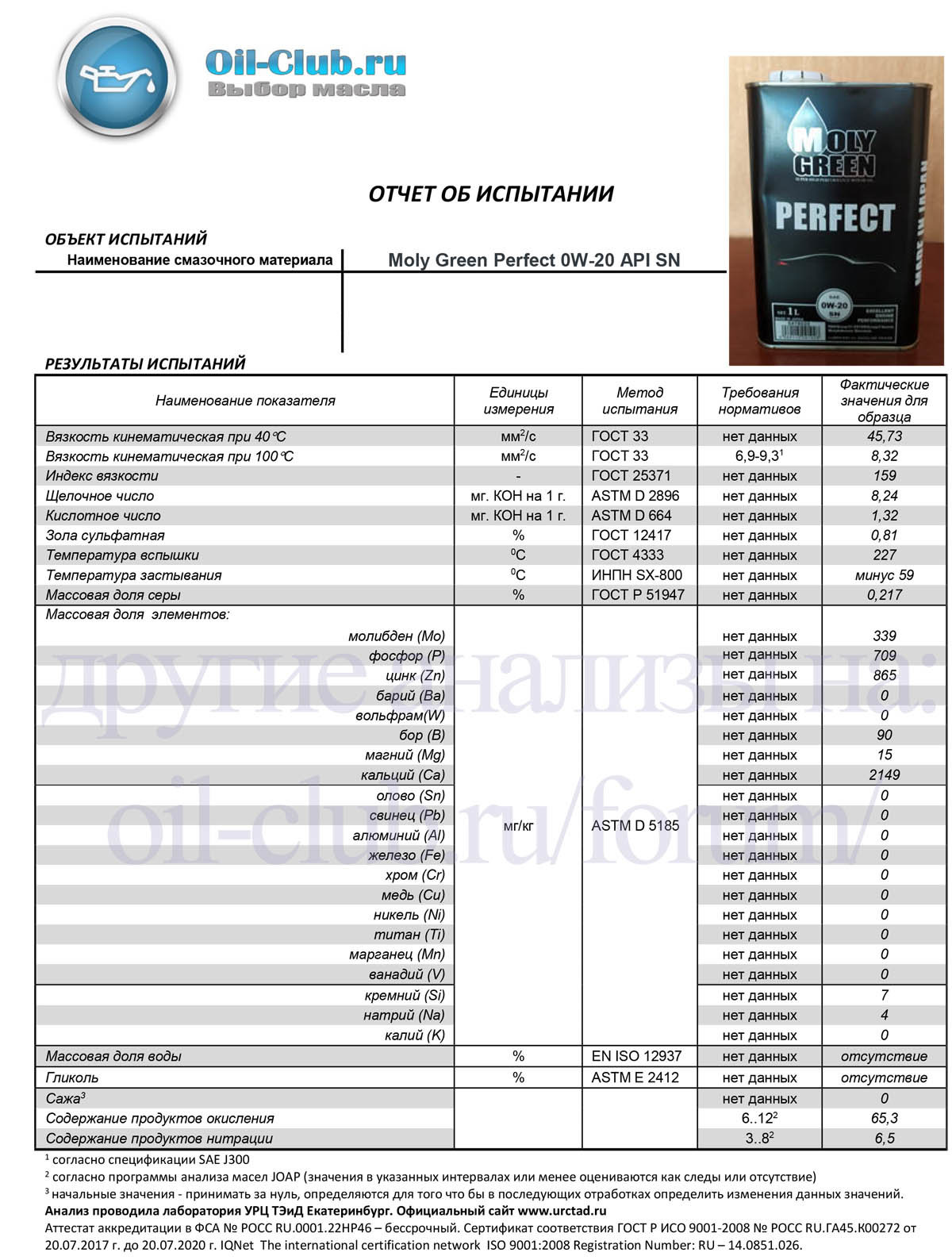

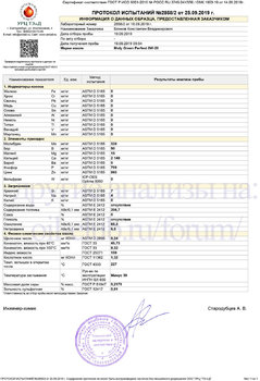

Популярное сообщение torcon 65 116 Опубликовано: 26 сентября 2019 Популярное сообщение Поделиться Опубликовано: 26 сентября 2019 Moly Green Perfect 0W-20 API SN свежее за анализ спасибо vanderkot и Hybrid Club'у. Спойлер Масло заявлено как: API SN. 1) Масло действительно является двадцадкой по стандарту SAE. 2) Вязкость при 40С = 45,73, нельзя назвать экономичной, во всем виноваты вязкостные свойства синтетической базы ПАО. Зато в Moly Green есть много молибдена, он немного улучшит ситуацию. 3) Вязкость при 100С = 8,32 - идеальная вязкость для 0W-20. По вязкостным характеристикам Moly Green Perfect можно считать крепкой 0W-20. 4) Индекс вязкости 159 - не высокий, дело в ПАО синтетике. 5) Щелочное число 8,24 - среднее, обеспечивает нормальные моющие нейтрализующие свойства на не затянутые интервалы смены. 6) Кислотное число 1.32 - очень низкое! 7) Зольность = 0,81% - не смотря на богатый пакет присадок, зола не высокая. Она даже ниже чем обычно. Масло очень хорошо подходит для современных моторов с прямым впрыском. 8) Вспышка = 227С - обычная, мне показалось что даже заниженная. У ПАО масел обычно вспышки повыше... 9) Температура застывания -59С - низкая, обеспечит беспроблемную эксплуатацию даже в условиях Севера. Владельцам из ХМАО, ЯНАО, Норильска, Иркутска, Якутии, на заметку. Даже если оно замерзнет, молибден на деталях будет противостоять износу при экстремальном запуске. 10) Серы минимум, всего 0,217%. В этом постарались, в том числе и полностью синтетические базовые масла. 11) Богатый пакет присадок, такое ощущение что Lubrizol + Молибден комплекс. (Хотя возможно и Infineum). Много молибдена снизит износ и добавит экономичности маслу. Фосфор и цинк - противоизносная присадка ZDDP. Дисперсанты на основе Бора. 12) Судя по окислению 65,3 в масле очень много эстеров, около 10%. ИК спектр Фурье говорит о том, что масло на настоящей синтетике ПАО + много эстеров (около 10%). Вывод: Очень щедрое на ингредиенты масло. В составе ПАО синтетика, много эстеров, много молибдена. Очень хорошие низкотемпературные характеристики. Подойдет для условий Сибири и Крайнего Севера. Низкая зольность обеспечит чистоту клапанов и камеры сгорания при прямом впрыске. Слово Perfect (идеальное) в своем названии оправдывает, похоже производитель этого масла с нами "на одной волне"... Минусы - его нельзя назвать экономичным 0W-20. Оно больше крепкое 0W-20. Масло для ценителей. Артикулы коды для заказа в интернет магазинах: 0478025 - Moly Green Perfect 0W-20 API SN 1L 0478026 - Moly Green Perfect 0W-20 API SN 4L 18 Цитата Ссылка на сообщение
torcon 65 116 Опубликовано: 26 сентября 2019 Автор Поделиться Опубликовано: 26 сентября 2019 Moly Green прямо удивил, нестандартное маслице ПАО + Эстеры + много молибдена. 2 Цитата Ссылка на сообщение

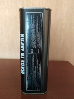

advert2 2 261 Опубликовано: 26 сентября 2019 Поделиться Опубликовано: 26 сентября 2019 (изменено) Крупные буквы "Made in Japan" как то отпугивают, это Ипония которая во Владике? Посмотрел сайт - действительно Владивосток. Спойлер Так же первый раз на канистре увидел "Lubricant fop Casoline engine" Обычно пишут Oil, а тут прям представил жителя России которому тяжело живется с машиной, он купил это масло, смазал выхлопную трубу у выхода...и понеслись газы ...легко и плавно...и поршням сразу жить стало легче и тачка полетела. Извините, просто навеяло слово это, забугорное. Изменено 26 сентября 2019 пользователем advert2 2 Цитата Ссылка на сообщение
