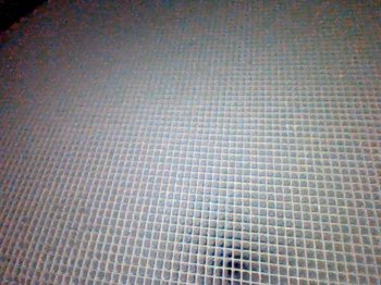

Популярное сообщение vvr82 19 Опубликовано: 10 августа 2020 Популярное сообщение Поделиться Опубликовано: 10 августа 2020 Эндоскопия 3 и 4 цилиндров и катализатора G4NA Kia Sportage 2015 г.в.передний привод, пробег 67335, эксплуатация 95% город 5% трасса, масло - до 15000 проехал на заводском масле,затем Total Quartz 9000 Future NFC 5W-30 три замены по 5000 км и потом Total Quartz Energy 9000 HKS G-310 5W-30 замена раз в 7500 км ,бензин только 92 Роснефть,на одной и той-же заправке. Заключение сервиса: при осмотре 3го и 4го цилиндров эндоскопом нарушения зеркала цилиндров не обнаружено.При осмотре каталитического нейтрализатора выявлены очаги отсутствия керамической решетки на глубину 1-2 мм Мастер при осмотре сказал, что для этих моторов вертикальные натиры на таком пробеге это норма,хон целый и до задиров пока еще далеко.Кат очень советуют удалить. 5 Ссылка на сообщение
