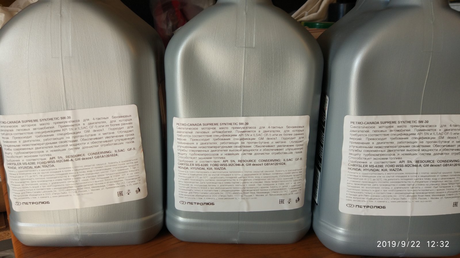

уважаемые форумчане, всем спасибо за мнения!!! с некоторыми очень интересно и конструктивно общаться !!!! сделал выбор на пару заливок!!! покатаю посмотрю! друзья привезли сегодня! цена гораздо приятнее чем оригинал!
как говориться покатаемся, посмотрим! возможно позже рассмотрю какие то иные варианты масел!
Почему именно это, ведь есть варианты получше. Я себе не хочу такое, взял профикс и ени. Цена ниже чем у петры, а состав тот же.
22 минуты назад, Алекс Ч сказал:
ну это мой выбор, и сделал я его по совету друзей-сервисменов! получил то что хотел-известный бренд, качественное масло, не подделка, не псевдояпонский всевдобренд))) ну и цена очень порадовала!!! в любом случае, покатаю, посмотрю! не понравится-опять вас тут буду доставать просьбами хороших советов)))
