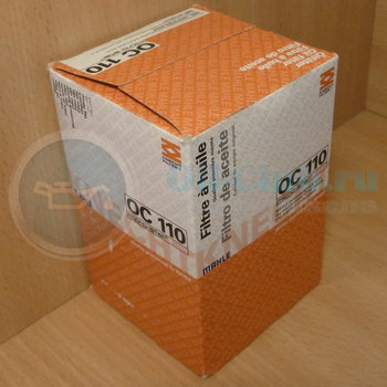

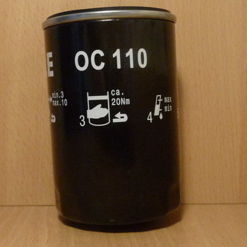

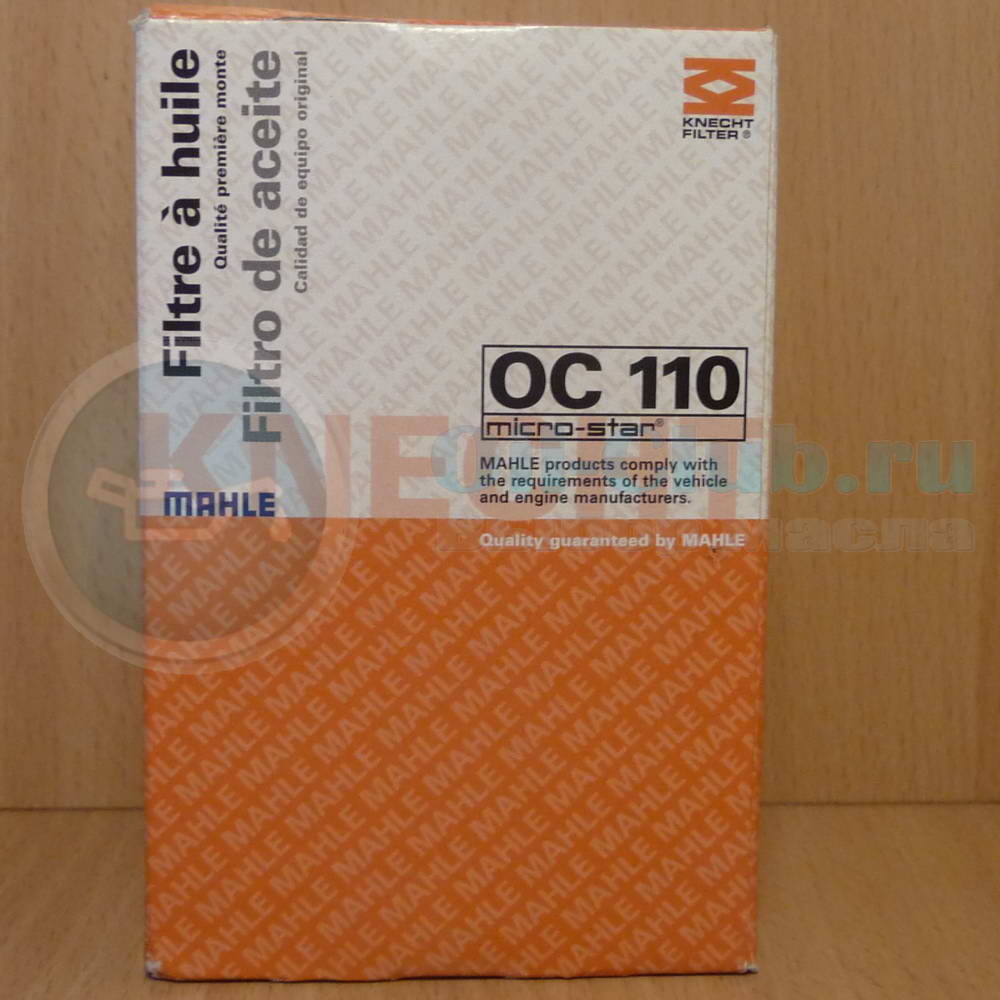

Коробка в привычном бело-оранжевом цвете.
Все на месте:  маде ин...
Коробка заклеена.
Все как обычно у mahle. Вроде как без изменений.
P1250186.thumb.JPG.a282d690a595b1868464e33ec474adfb.JPGP1250187.thumb.JPG.7d05c350f10123bb5295234cc7486a2e.JPGP1250188.thumb.JPG.0c8d3b545c5c70362415e45c2734a8e7.JPGP1250189.thumb.JPG.dfe46769816aab3365a7ee206f29a1d0.JPG
Окрас корпуса- черный, принт четкий, имеются крупные пиктограммки, которые показываю пошаговую инструкцию установки фильтра.
Также маде ин австрия , заветные слова, которые не дают нам сомневаться в происхождении фильтра.
P1250190.thumb.JPG.1abb1b43c47155ff49533c8f443c577b.JPGP1250191.thumb.JPG.50c0ab1940355506a6e5e69c9d1488cf.JPGP1250192.thumb.JPG.64b92af19ff3217a9c3d3da24a641de7.JPG

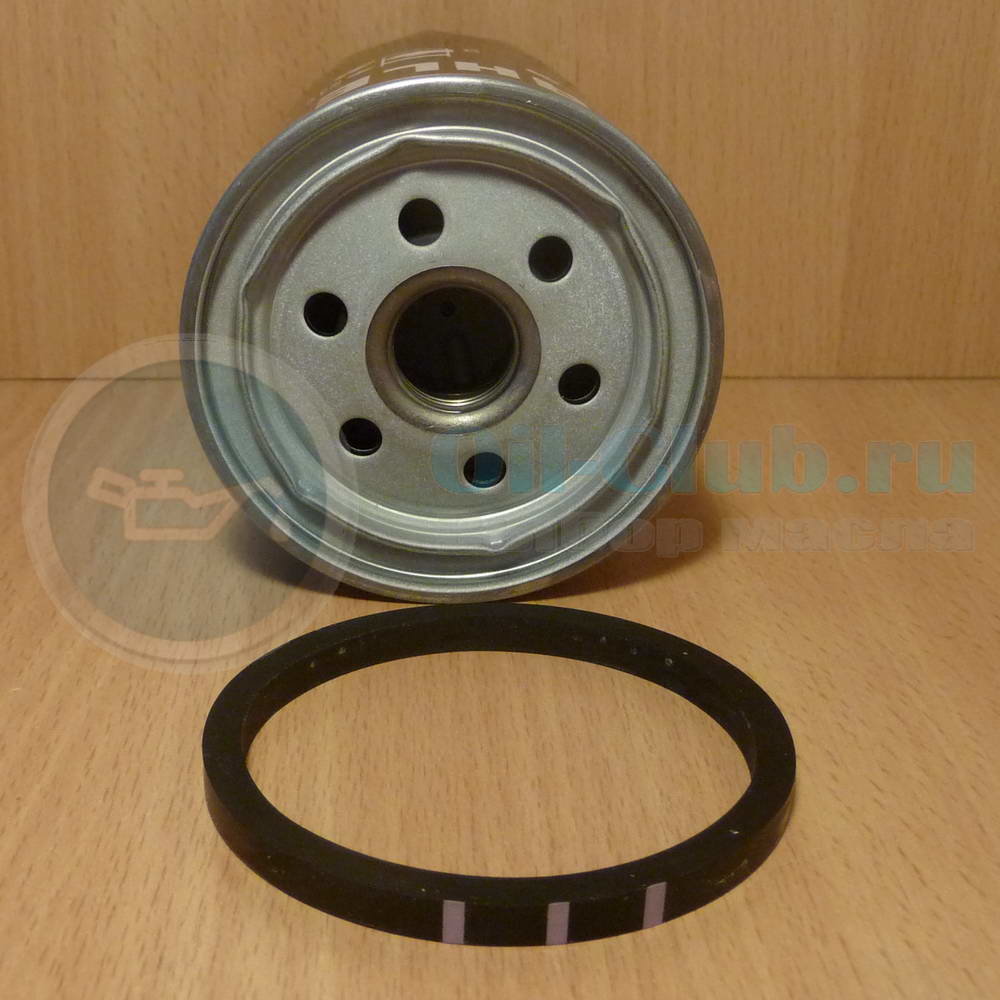

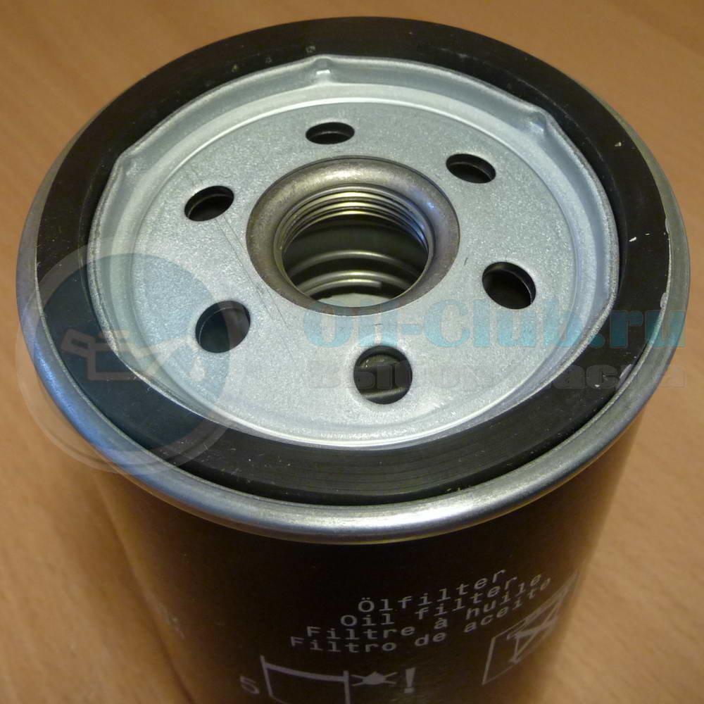

Вот прям приятно смотреть на качественное изготовления крышки и резьбу, не к чему придраться.
Прокладка квадратного сечения, средняя по жесткости, зажата на своем месте.

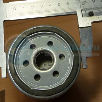

Габариты, вес.
P1250196.thumb.JPG.4601219f66b849522e71d4d448c19b39.JPGP1250198.thumb.JPG.33a9172fa8f44bf7671f5828b99bba56.JPGP1250199.thumb.JPG.4301162a2fa157363d8486370fb561d3.JPG

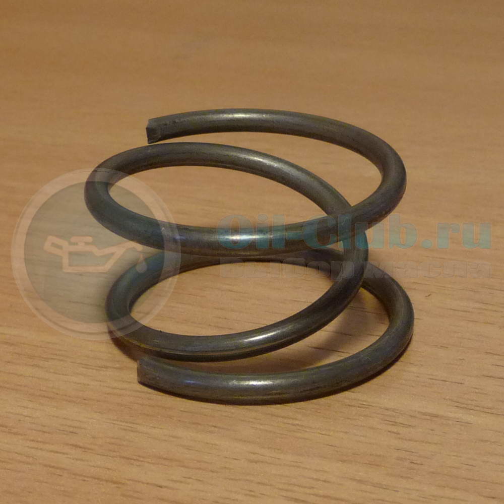

Пружина жесткая, витки складываются внутрь

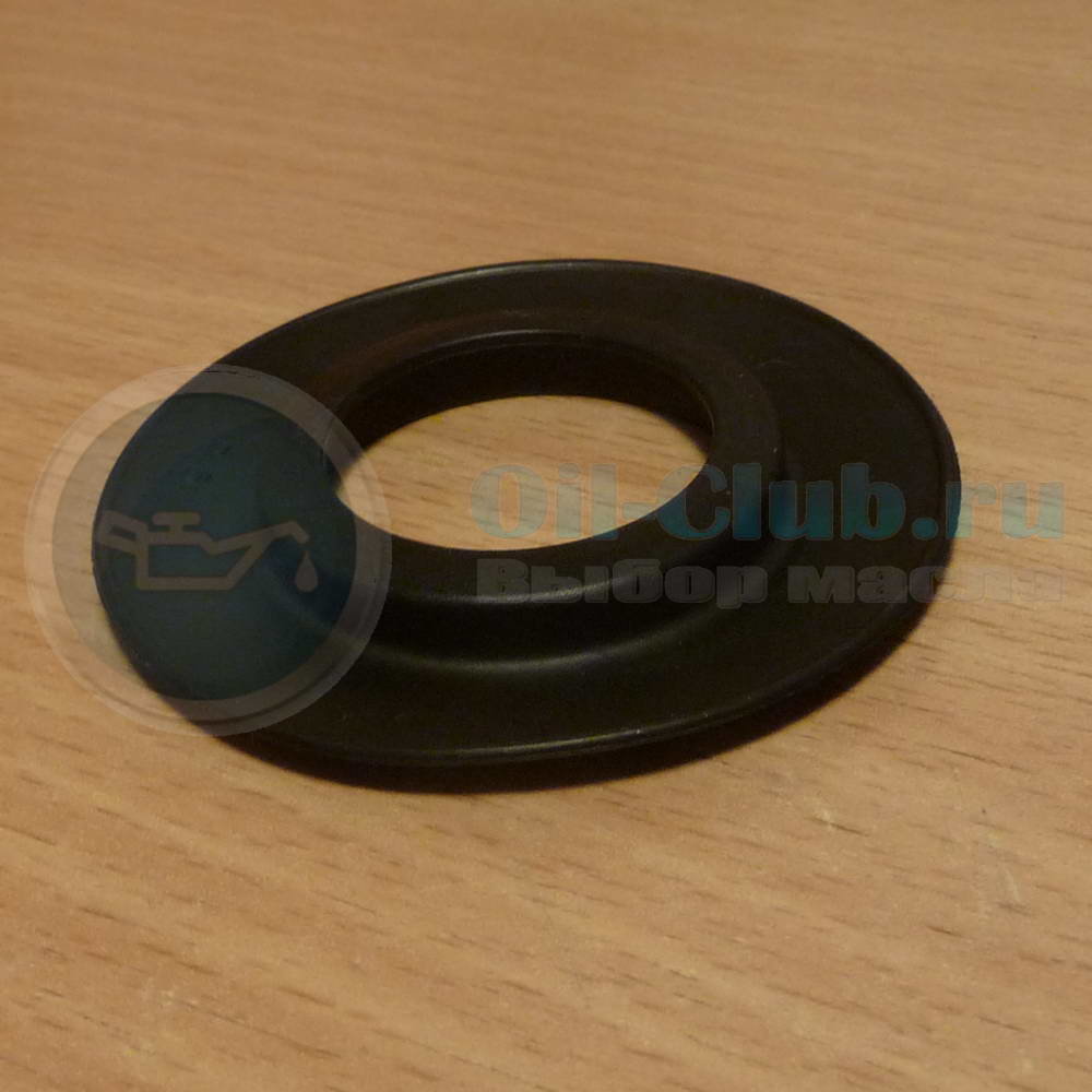

Противодренажный клапан из резины не толстой, аккуратный, на продув держал почти на 100%,
хотя в этом фильтре есть дополнительный клапан на катушке, который способствует полному задержанию масла в фильтре.

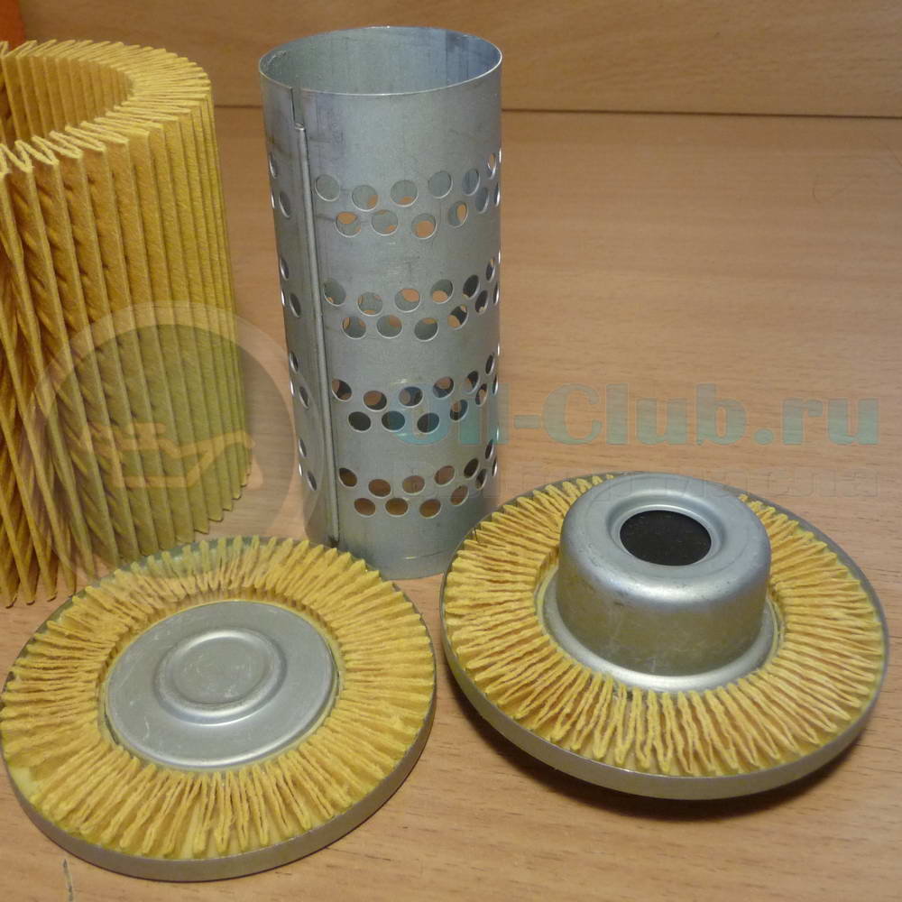

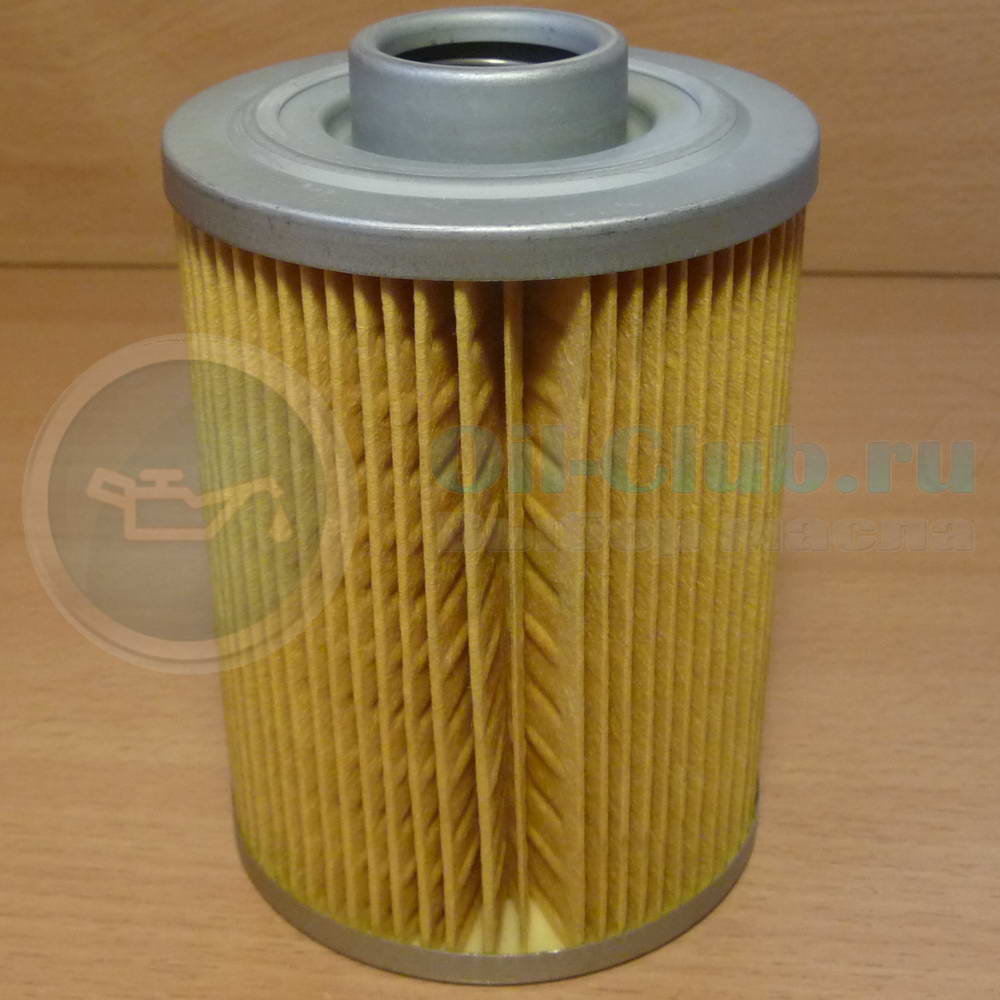

Катушка аккуратная, фэ уложен равномерно, часто.
ФЭ жесткий, на разрыв устойчив.
P1250206.thumb.JPG.203479031069002f66bc5ff66f34fe2d.JPGP1250207.thumb.JPG.f348956001fba0d8acf22699faa95ac9.JPG

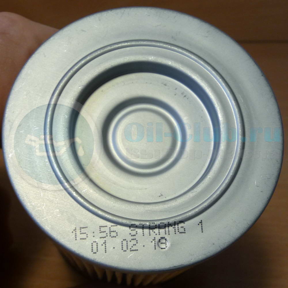

Перепускного клапана здесь нет, а вот второй  противодренажный отчетливо виден.
На катушке видна конкретная дата изготовления.

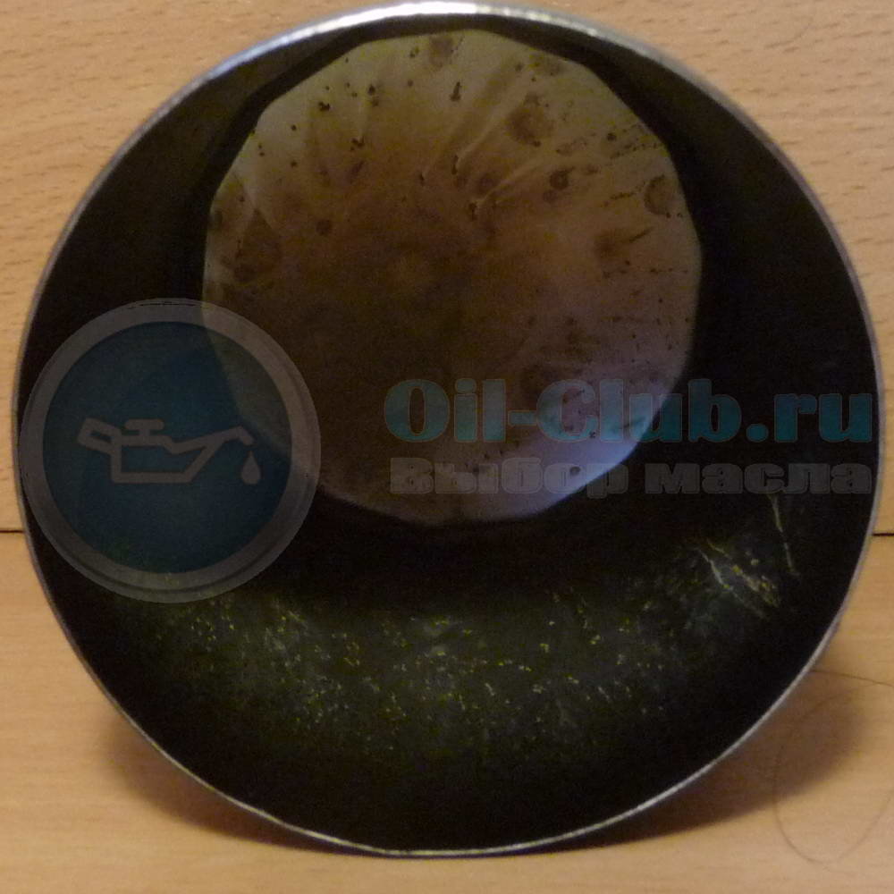

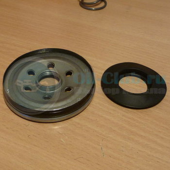

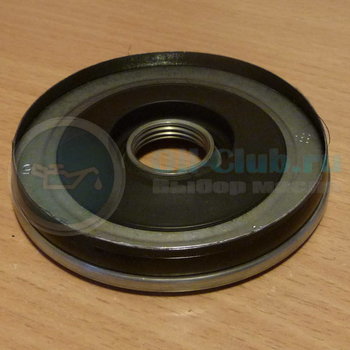

В корпусе не красиво, видна ржа, но это скорее всего от условий хранения, портит вид общий.
Проклейка краев шторы отменная, придраться не к чему.
вот тут и виден дополнительный клапанишка.
Открывается он от легкого дуновения ветра, смысла замера давления я не вижу.

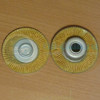

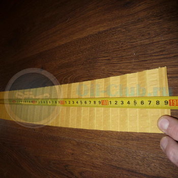

Площадь фильтрации составляет 1577 см2.
Что довольно хорошее значение
P1250213.thumb.JPG.91f92c0c69e4ba65e7a2061011169262.JPGP1250214.thumb.JPG.4925a27bcf620c7e9189d1516f1e364b.JPG

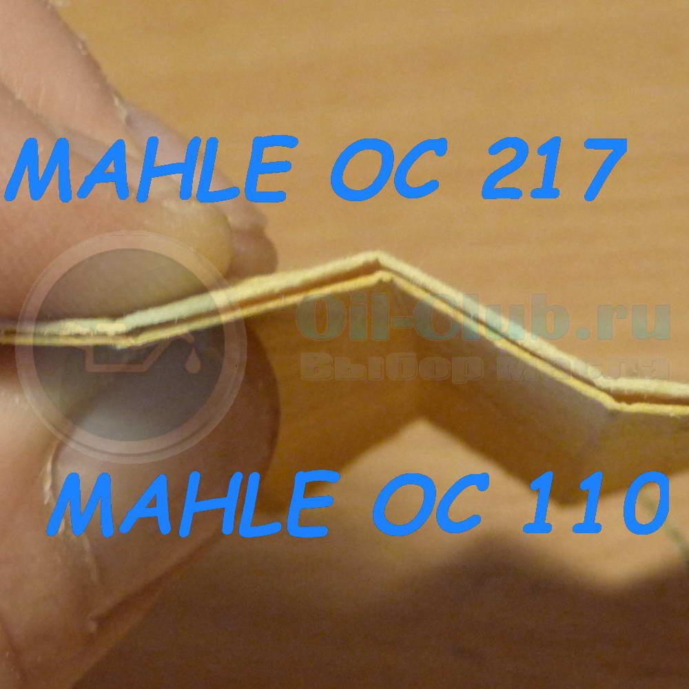

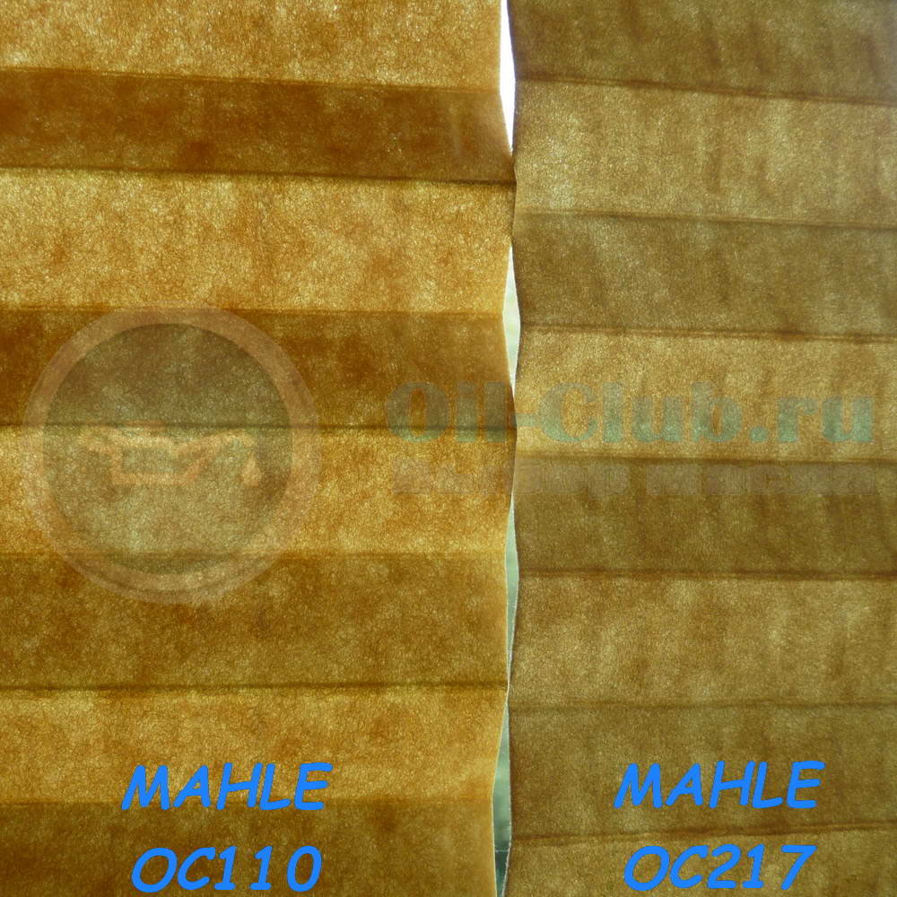

В сравнении по толщине, 217 малость выигрывает.
на просвет, больших различий не заметно.
Ну что ж, мале есть мале, и пожалуй этим все сказано.
