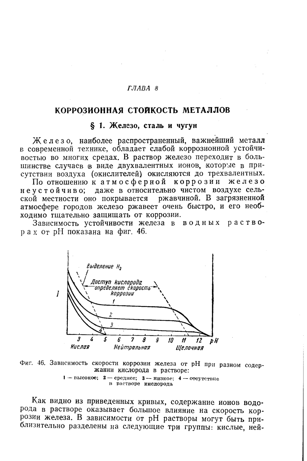

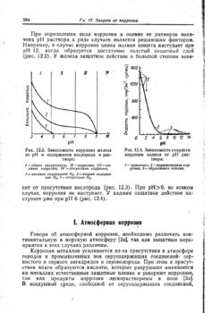

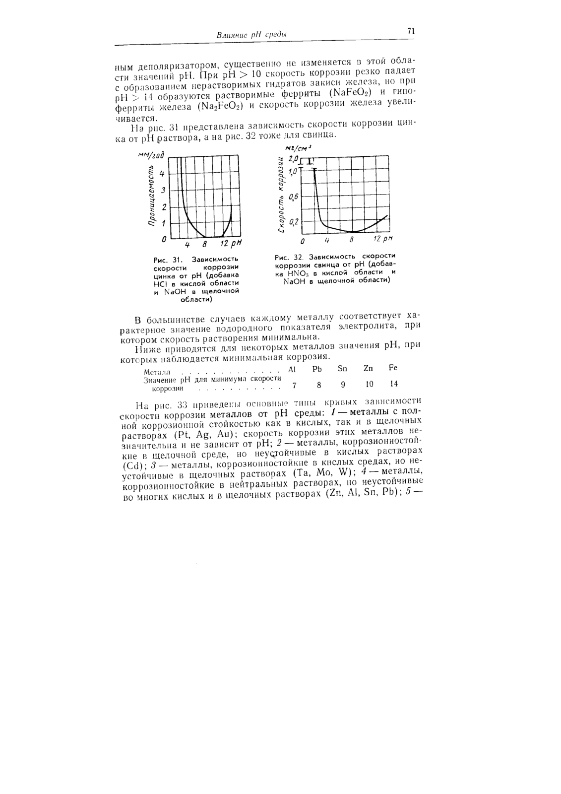

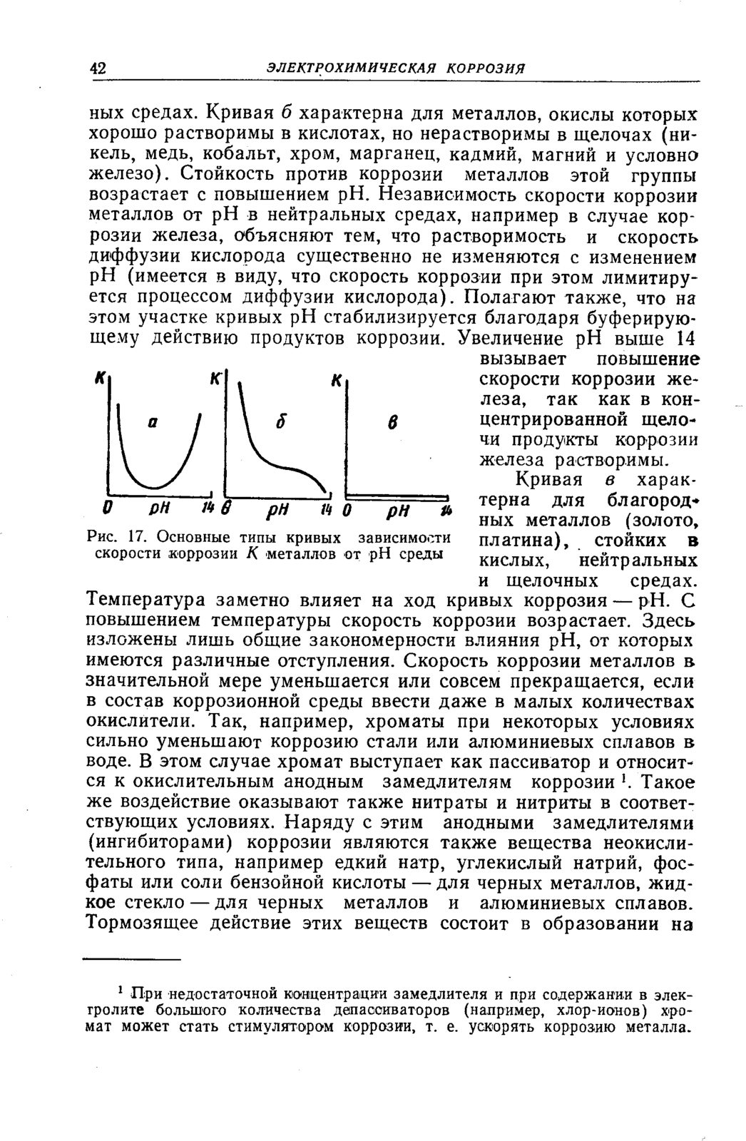

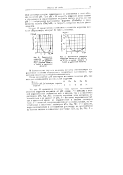

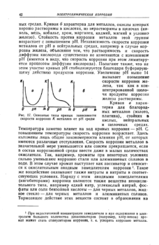

В 08.09.2019 в 19:12, СИНТЭКС сказал:
Да, еще фиг знает сколько лет назад! Еще в советские времена. Скрины выложу, постараюсь завтра с рабочего компа.
RuLine Вот такая штуковина у меня на компе затерялась:
Спойлер
1620449625_pH(1).thumb.png.5c49f36dd1a369f960b6b0ff69256f6f.png1377736966_pH(2).thumb.png.62b952cbff99ab39025f153a4e4841c5.png1485713559_pH(3).thumb.png.3106ccd734da95ad26b74cb6dcb8fa0c.png2013482527_pH(4).thumb.png.4e6473b8030a688c9fd4a6c3ab161395.png1822156757_pH(5).thumb.png.ef8181fe1dcf300062cc862debaec922.png
