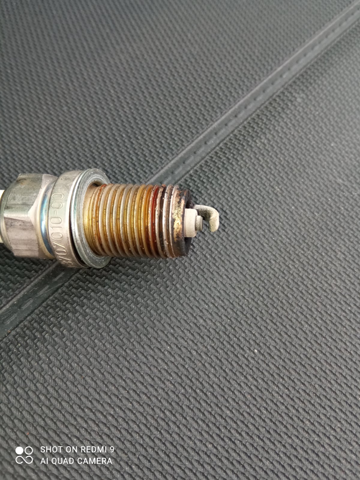

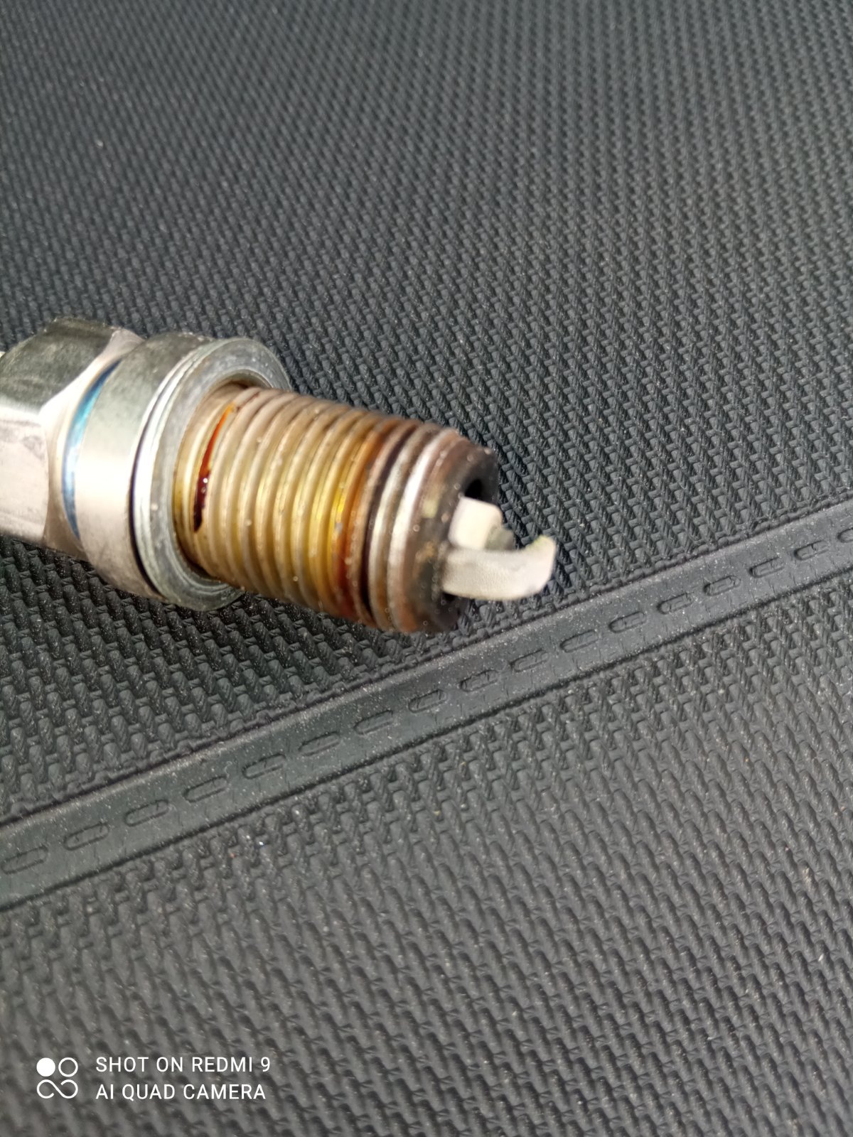

Сегодня ТО-4 проходил, выкладываю фото свечей, т.е. одной свечи, но они все +/- одинаково выглядят

Годятся
Skif_tlt судя по свечам масло летит конечно, наросты на боковом электроде. В тепло 10w40, или 15w40 стоит залить.
У меня на ланосе так выглядела свеча в 3м цилиндре, там по выпускному клапану масло в КС текло.
У меня по ходу по всем течёт, это я еще тачке регулярно даю просрацца
Не сильный криминал по свечам. На дорогую минираль в лето перейти можно,чище она горит.
