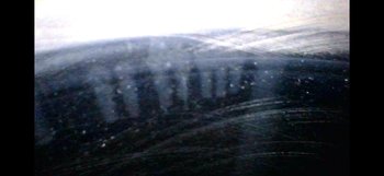

Весной заметил что на ВАЗовском 126 ДВС один впускной клапан значительно отличается от соседнего .Он весь был в чёрном нагаре вокруг него тоже имелись отложения .На стенках цилиндра тоже видно было масло .Сразу понял что  причина такой печальной картины в маслосьёмном колпачке .Расхода масла нет ,задымления в выхлопе тоже нет .Если бы своими глазами не увидел бы то и не знал бы что есть данная проблема .ДВС работает как и работал .Поднимать верх из за одного сальника очень не хотелось .
Изучил рынок химии и решил при смене масла залить Bardahl Engine Stop Leak
Сегодня уже 3 т.км проехал с этой присадкой и решие ещё раз посмотреть на впусконой клапан 3-го цилиндра
1 фото Клапан , состояние до.По причине большого количество черноты даже клапан плохо просматривается.
2 фото Стенка цилиндра ( следы масла )
3 фото Клапан после 3т с присадкой .Тут без комментариев .
Фото стенки цилиндра делать не стал поскольку следов  масла нет .

55 минут назад, VEKTOR сказал:
дама тоже нет
одни джентельмены остались? :D
9 часов назад, VEKTOR сказал:
VEKTOR , так это же другой клапан...
1 час назад, Игорь из Минска сказал:
Забыл просто под каким ракурсом делал фото но клапан то же .
