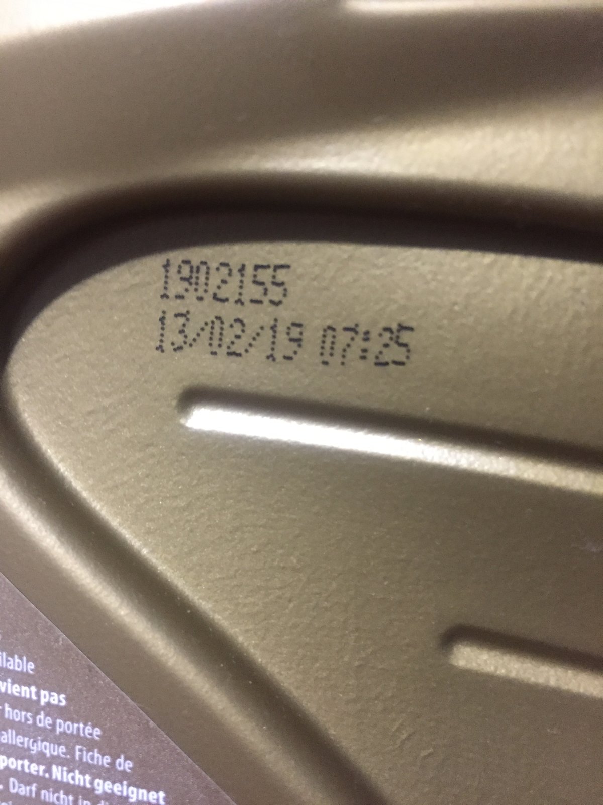

Евген48 27 113 Опубликовано: 13 августа 2019 Поделиться Опубликовано: 13 августа 2019 2 минуты назад, DRON 33 сказал: 1 - всё таки намыло с позапрошлой заливки ЛМ . 2 - в присадке Еврол ... 3. Канистры от залитого масла не осталось 0 Цитата Ссылка на сообщение Поделиться на других сайтах
DRON 33 15 003 Опубликовано: 13 августа 2019 Автор Поделиться Опубликовано: 13 августа 2019 Только что, Евген 48 сказал: 3. Канистры от залитого масла не осталось В канистре Мо ? Если да , то исключено , заливал из свежей 0 Цитата Ссылка на сообщение Поделиться на других сайтах
Евген48 27 113 Опубликовано: 13 августа 2019 Поделиться Опубликовано: 13 августа 2019 (изменено) 27 минут назад, DRON 33 сказал: Ладно , тогда скажем так - с бюджетными двадцатками я тебе могу 5л микса 20к отдать, обкатаешься, у меня мертвым грузом лежат, там такой пакет, просто песня могу сдобрить хлорпарафинами 1 минуту назад, DRON 33 сказал: В канистре Мо ? какого года канистра? Изменено 13 августа 2019 пользователем Евген 48 0 Цитата Ссылка на сообщение Поделиться на других сайтах
DRON 33 15 003 Опубликовано: 13 августа 2019 Автор Поделиться Опубликовано: 13 августа 2019 Только что, Евген 48 сказал: я тебе могу 5л микса 20к отдать, обкатаешься, у меня мертвым грузом лежат, там такой пакет, просто песня Спойлер Давай в л/с ... 0 Цитата Ссылка на сообщение Поделиться на других сайтах
DRON 33 15 003 Опубликовано: 13 августа 2019 Автор Поделиться Опубликовано: 13 августа 2019 2 минуты назад, Евген 48 сказал: какого года канистра? 0 Цитата Ссылка на сообщение Поделиться на других сайтах
Евген48 27 113 Опубликовано: 13 августа 2019 Поделиться Опубликовано: 13 августа 2019 (изменено) DRON 33 ну вот, могли спокойно на более новую рецептурку сменить Изменено 13 августа 2019 пользователем Евген 48 0 Цитата Ссылка на сообщение Поделиться на других сайтах
