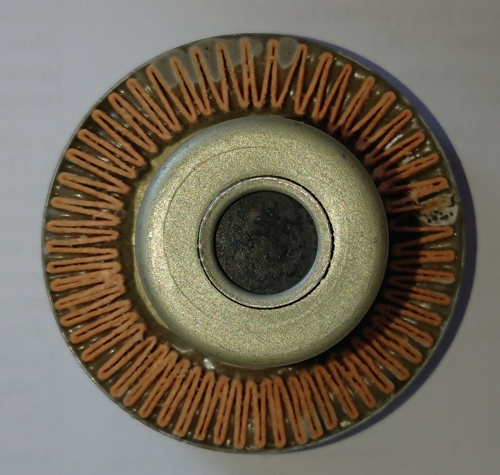

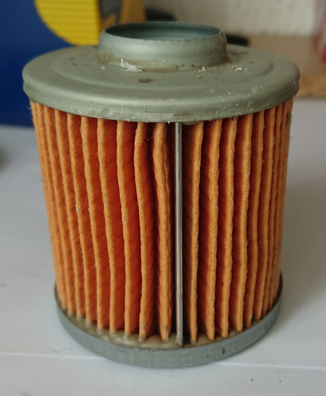

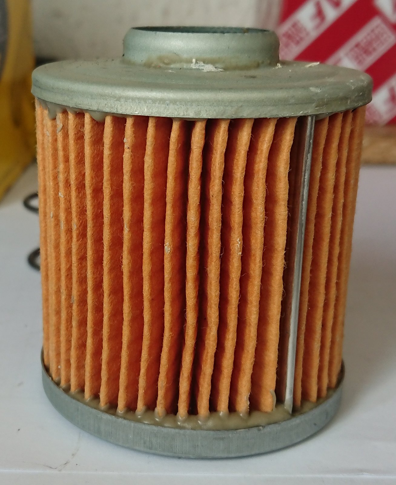

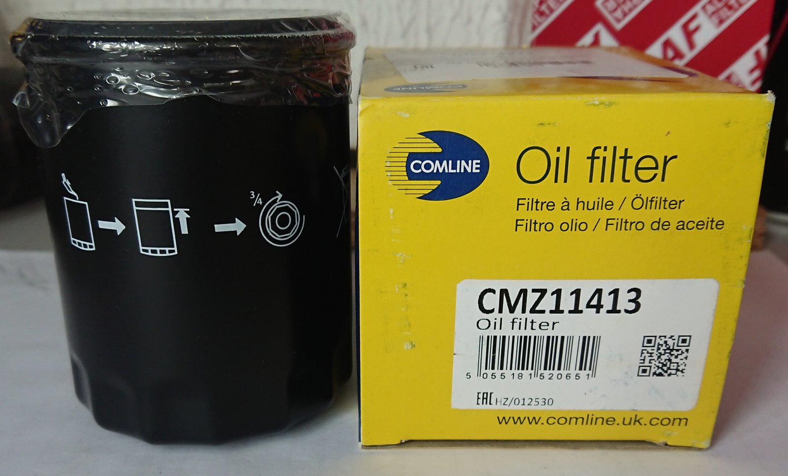

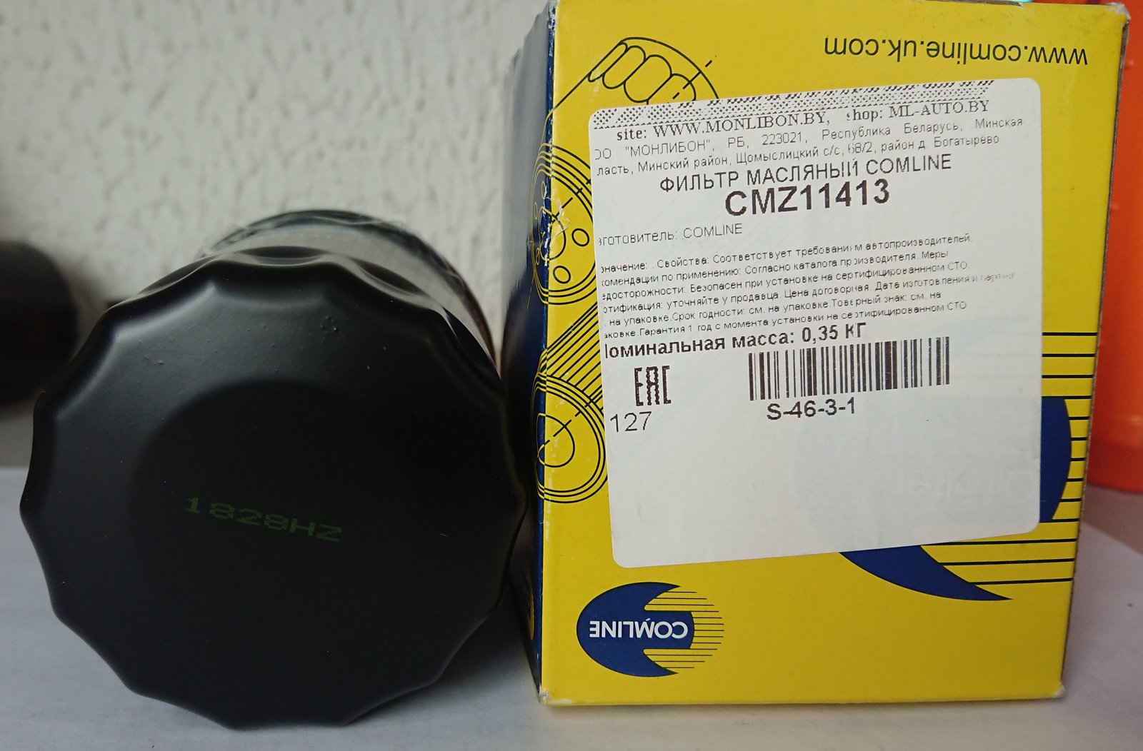

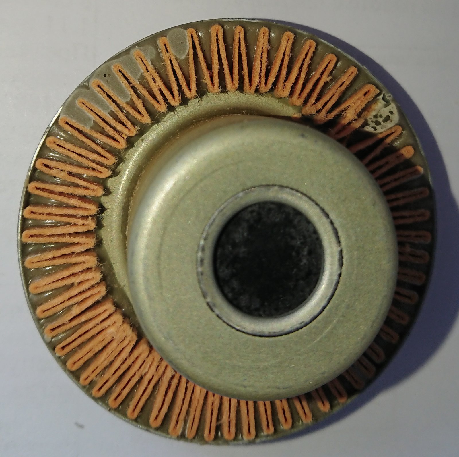

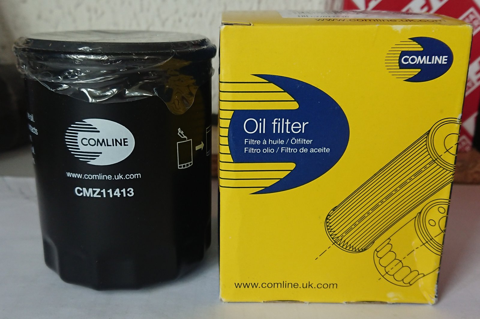

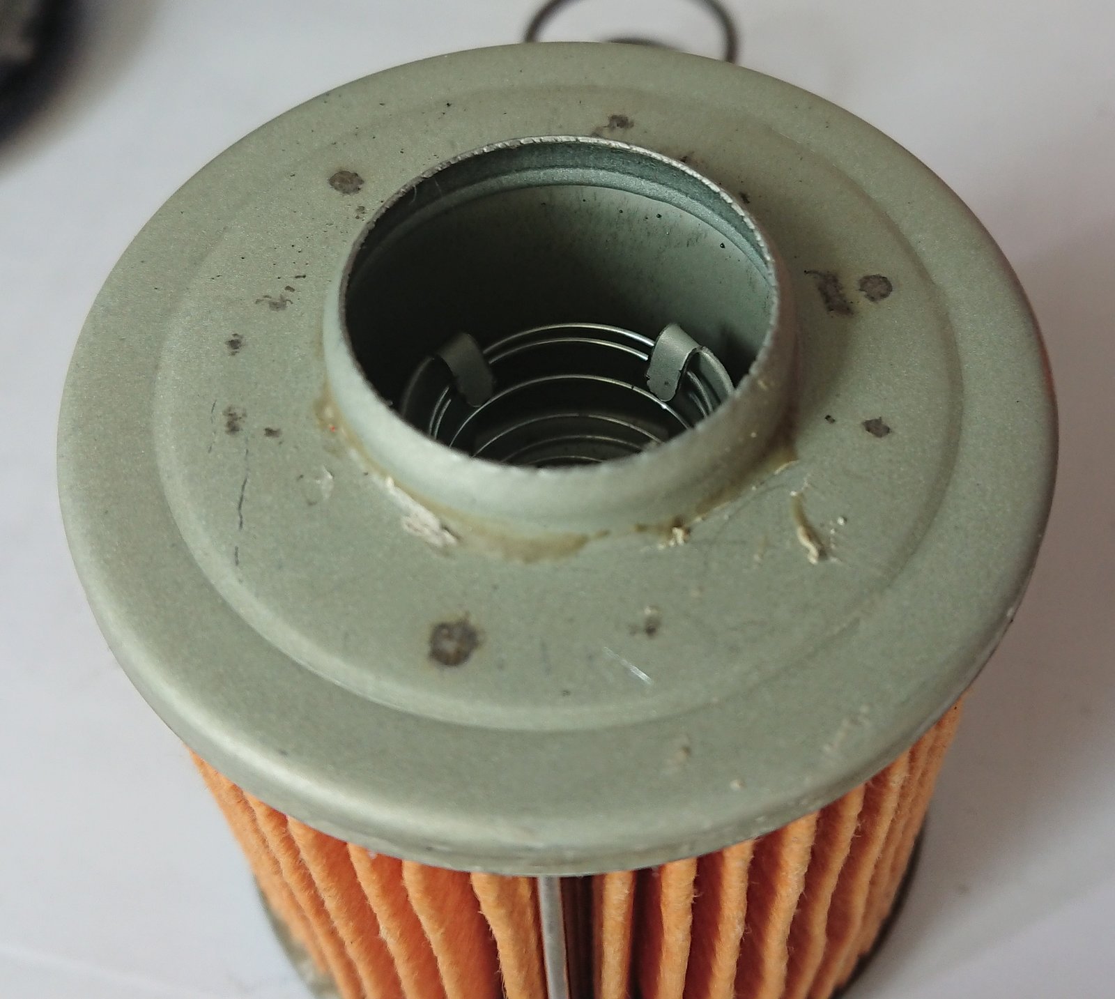

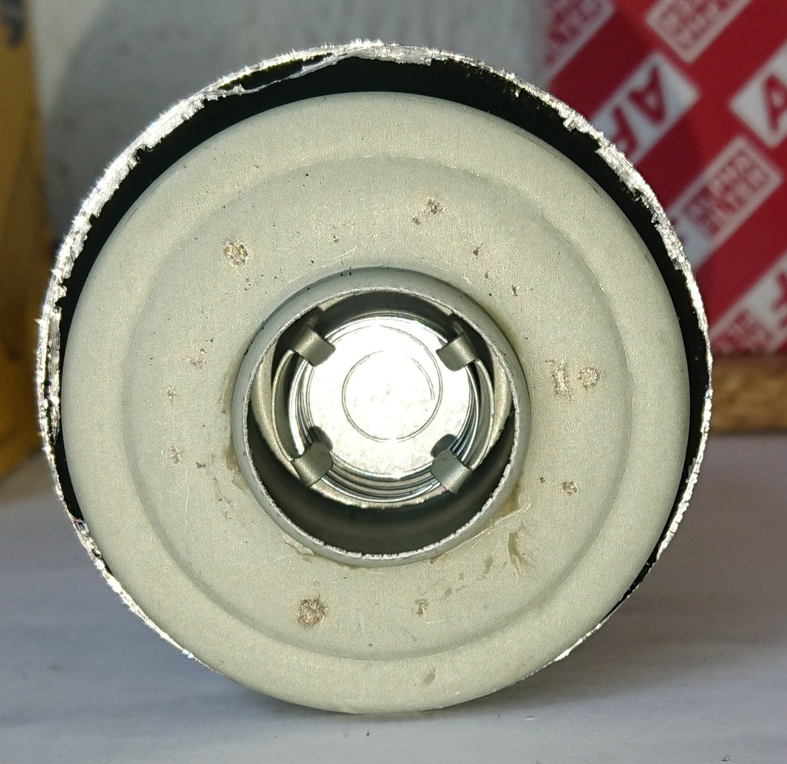

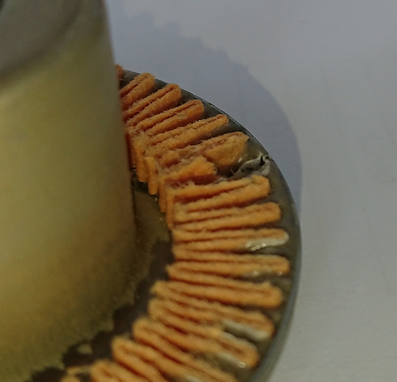

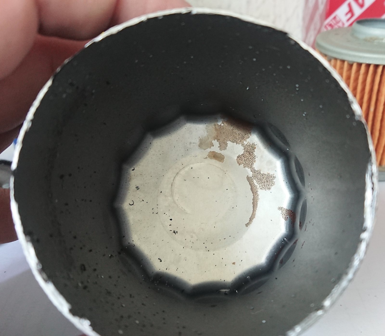

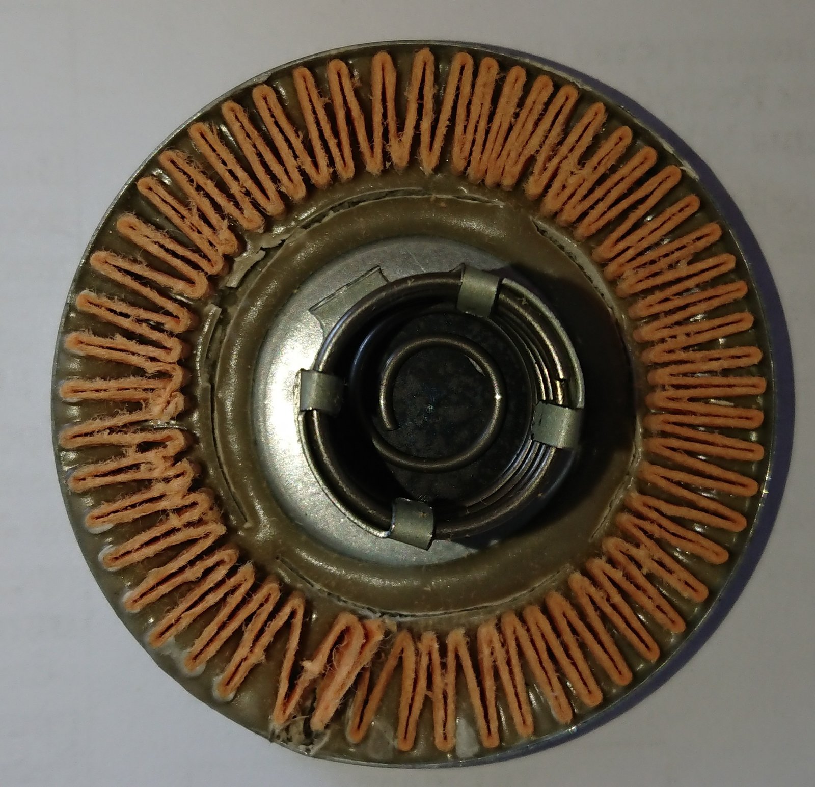

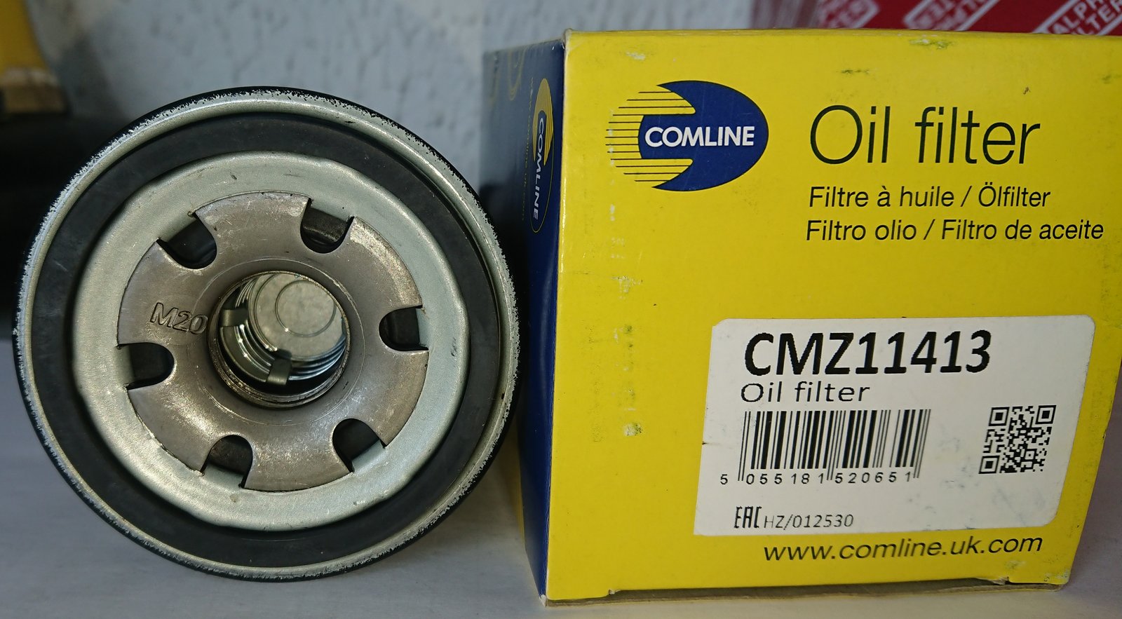

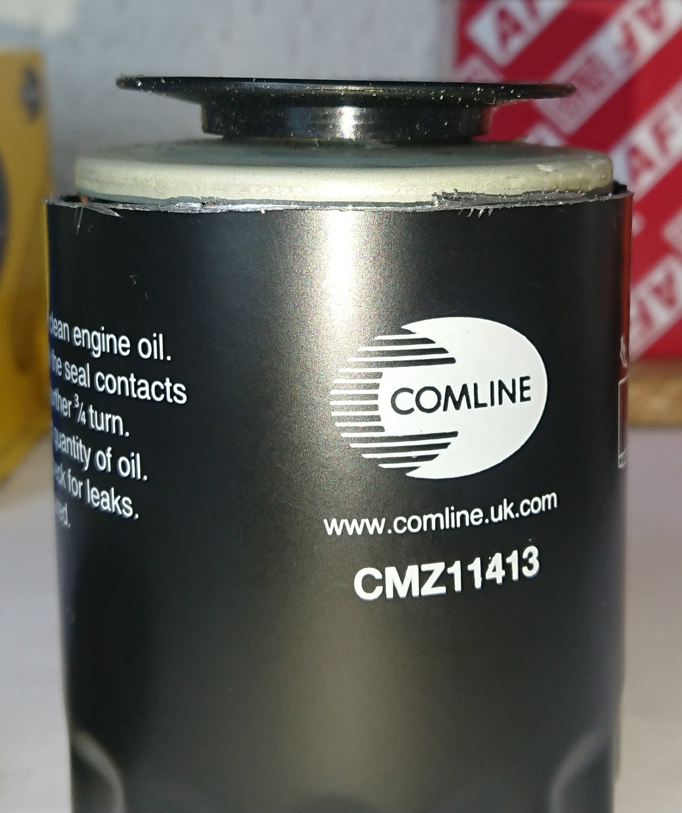

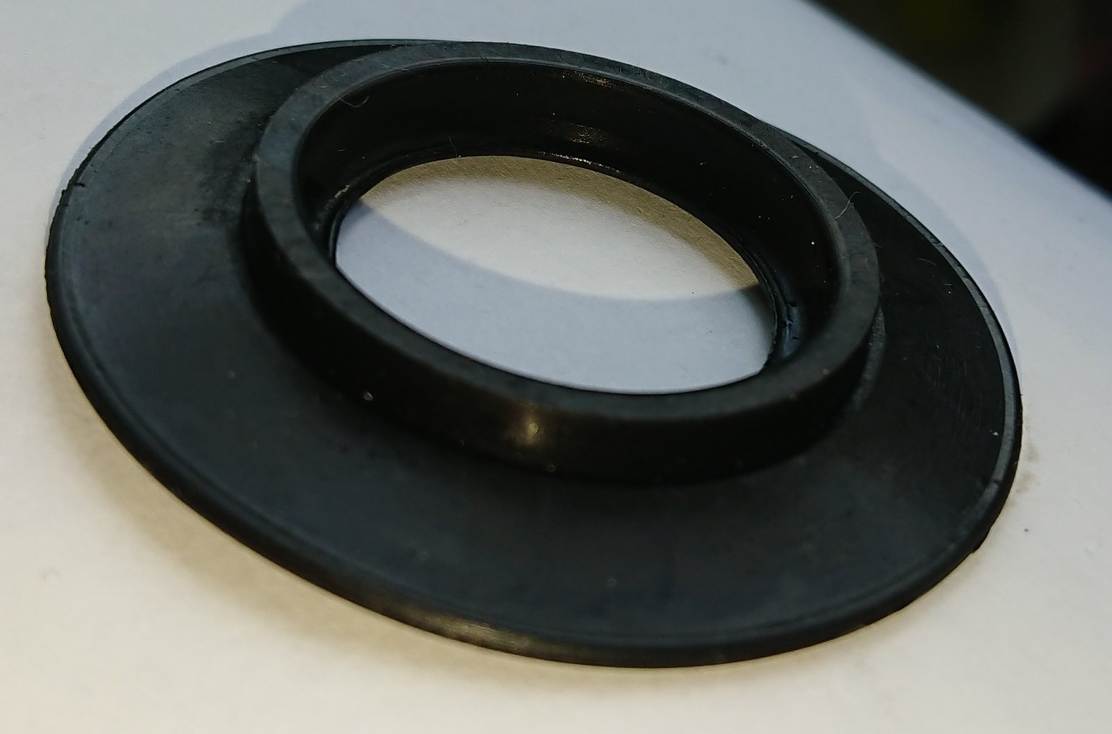

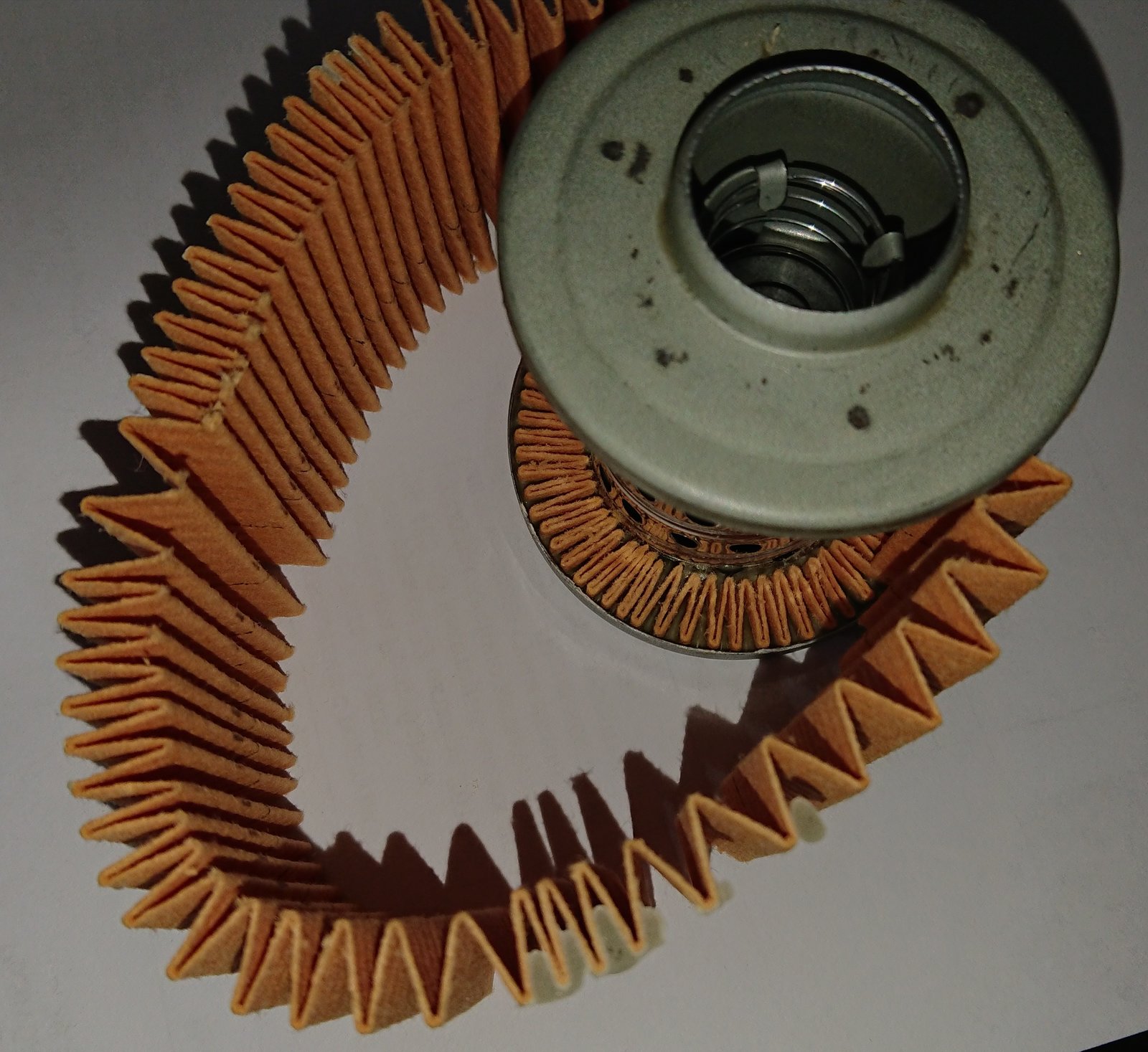

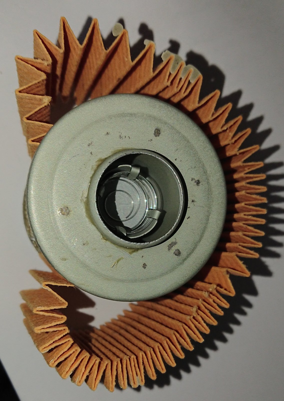

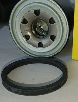

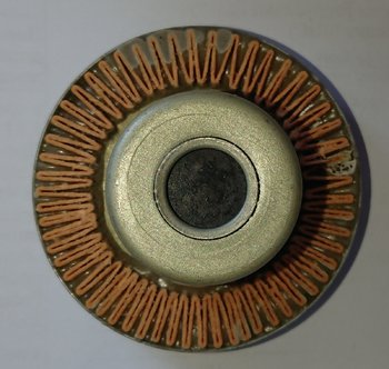

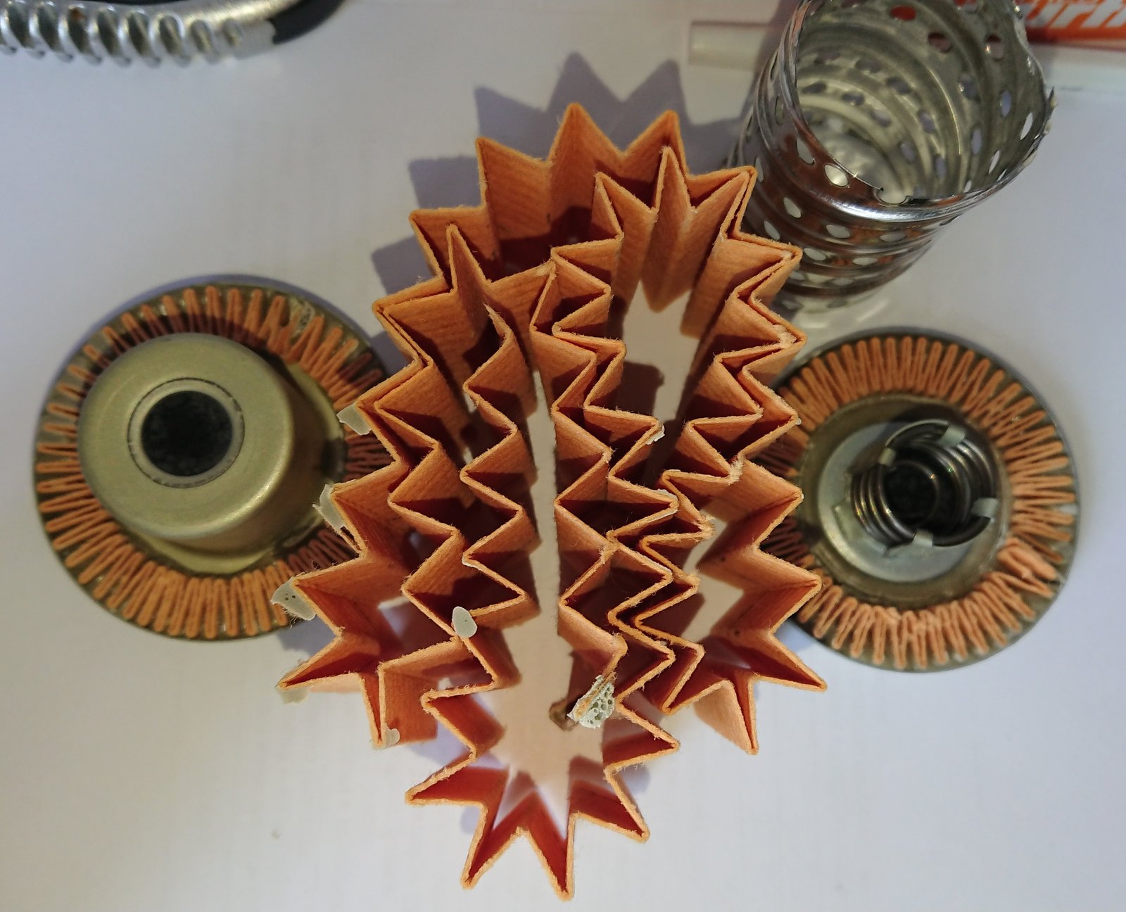

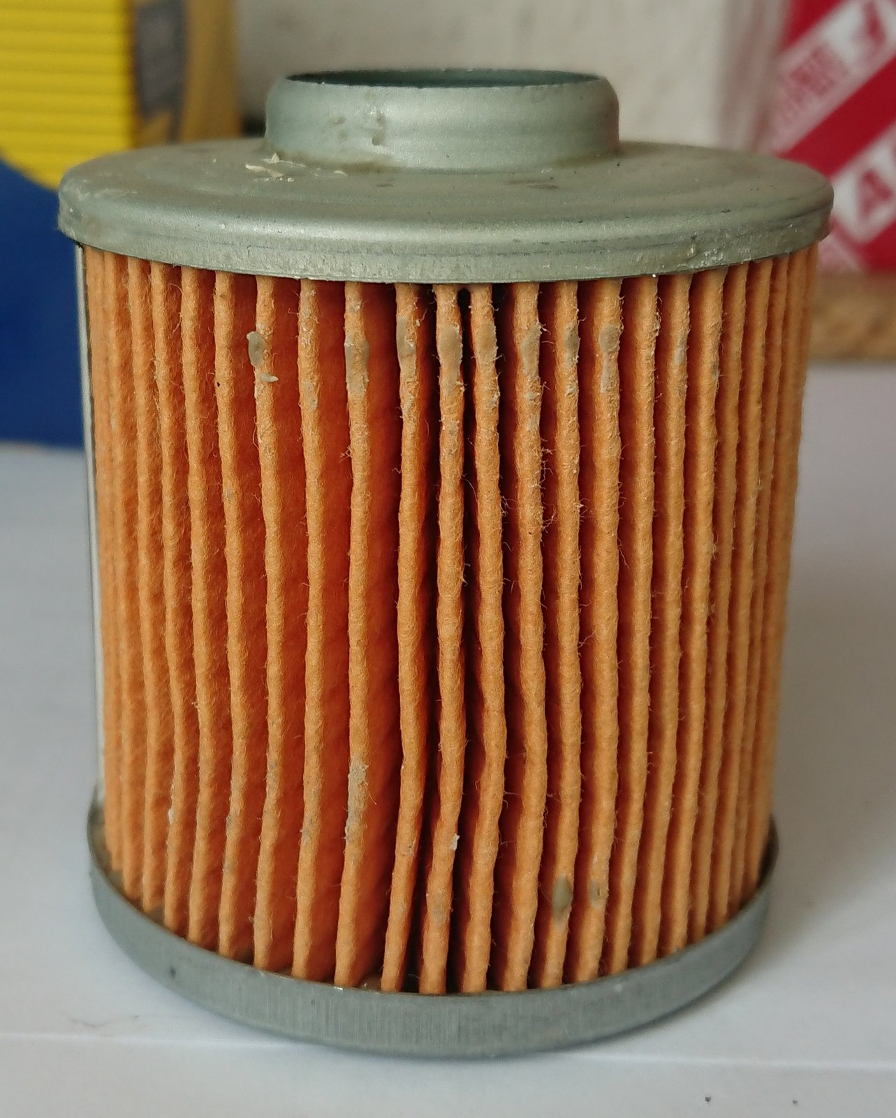

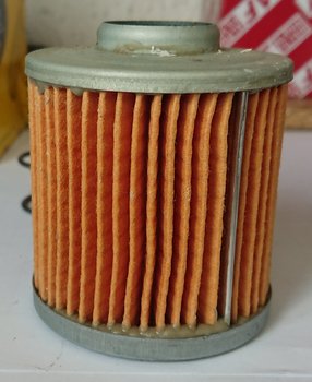

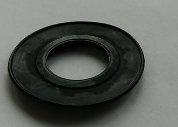

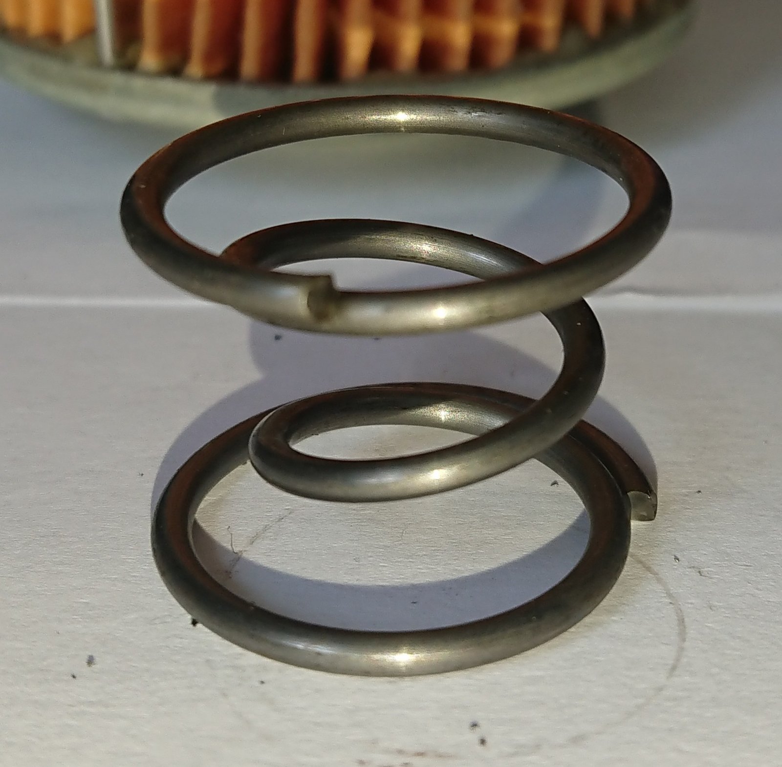

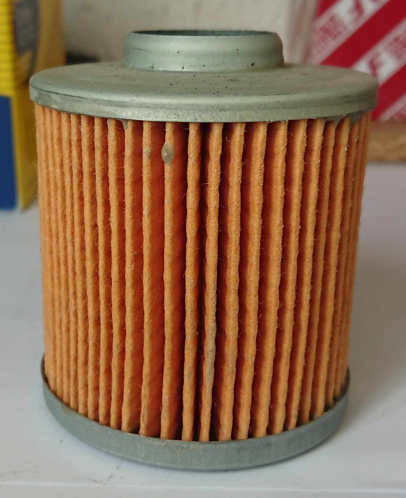

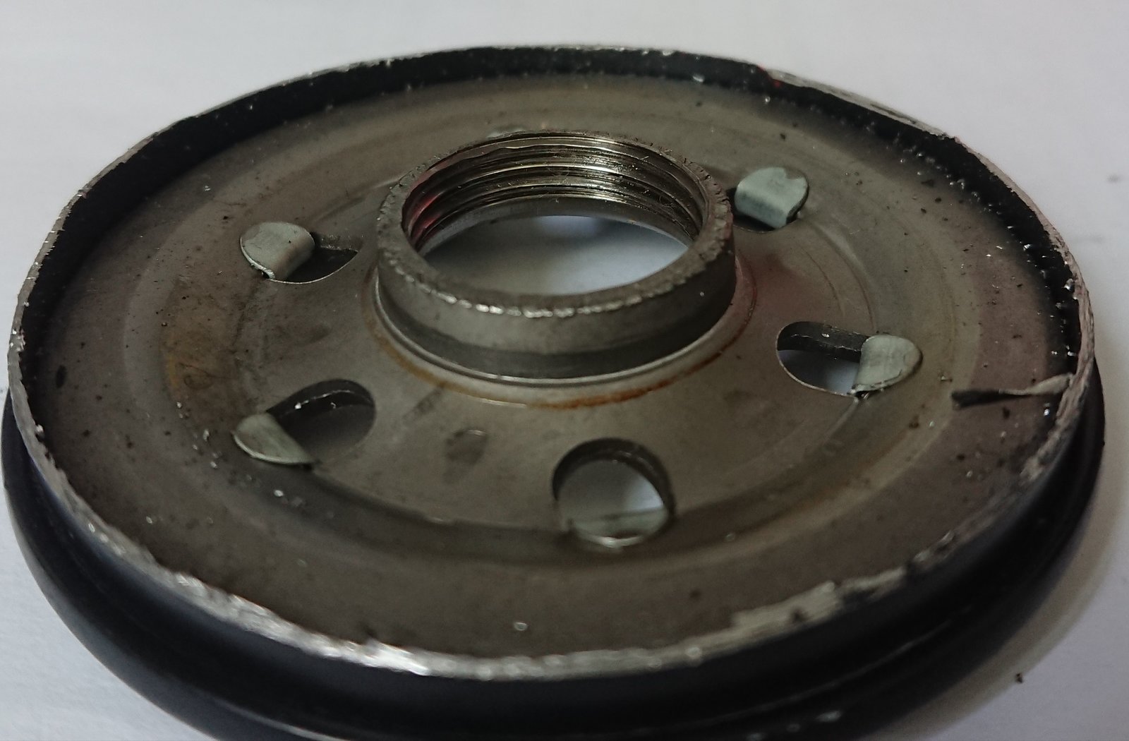

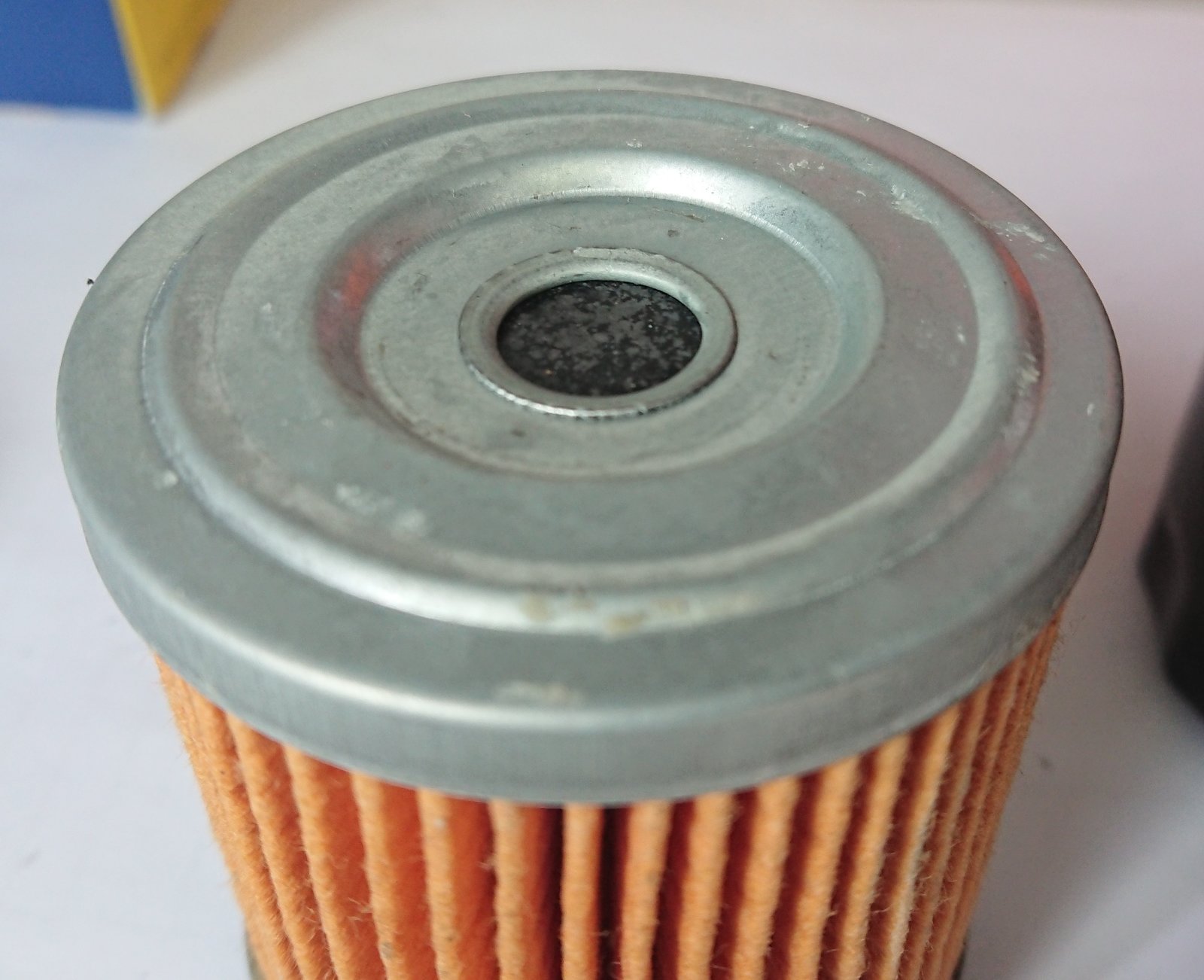

Популярное сообщение veev2 3 302 Опубликовано: 5 августа 2019 Автор Популярное сообщение Поделиться Опубликовано: 5 августа 2019 (изменено) Масляный фильтр Comline CMZ11413, был куплен в автодоке, цена ≈1.68$, поставщик NZBY3* Фильтр упакован в картонную коробку, печать на коробке матовая, нормального качества. На самом фильтре принт так-же нормальный. От попадания пыли и влаги фильтр закрыт плёнкой. На коробке есть QR код, который ведёт к странице данного фильтра на сайте производителя. На самом фильтре сверху есть какой-то номер. Габариты фильтра высота: ≈ 87 мм диаметр: ≈ 69 мм Вес фильтра: 261 грамм Уплотнительная резинка квадратного сечения, дубовая. Диаметр прокладки внешний 61 мм, внутриний 55 мм. Внутри фильтра есть следы ржавчины, толщина металла 0.5 мм. Резьба с канавкой, но нарезана скорее плохо, чем нормально. В резьбе какой-то мусор со смазкой что-ли. Размер резьбы: M20×1.5 Противодренажный клапан резиновый, форму свою держит посредственно, в морозилке задубел. Катушка прижата пружиной средней упругости. Фильтровальная катушка занимает достаточное место внутри фильтра. Фильтровальная бумага в катушке перекошена, но более менее равномерная. Часть капель клея попала на фильтровальную катушку. Высота фильтровальной катушки 62 мм, диаметр 60 мм. Перепускной клапан резиновый, диаметр 12.5 мм, вес начала открытия ≈1875 грамм. Давление начала открытия ≈1.5 бар Противосливной клапан резиновый диаметр 12.5 мм, вес начала открытия≈ 25 грамм. Давление начала открытия ≈ 0.02 бар, это не ошибка, именно ≈2000 паскаль. Полезная ширина фильтровальной бумаги ≈53 мм, длинна ≈108 см. Площадь фильтрующего элемента ≈572 см² Толщина фильтровальной бумаги ≈0.4 мм, на просвет одно большое решето... с такой бумагой и перепускного клапана не нужно... Вишенка на тортик всего самого лучшего, есть не проклееный участок) Итог: габариты высота: ≈87 мм диаметр: ≈69 мм Вес фильтра: 261 грамм Уплотнительная резинка квадратного сечения, дубовая. Диаметр прокладки внешний 61 мм, внутриний 55 мм. Толщина металла самого фильтра: ≈0.5 мм Резьба M20×1.5 с канавкой, но нарезана плохо и чем-то загрязнена. Противодренажный клапан резиновый, в морозилке дубеет. Площадь фильтровальной бумаги ≈572 см², в фильтр с такими габаритами можно было и в два раза больше запихать. Толщина ≈0.4 мм, на просвет решето... Сама фильтровальная катушка грязная что-ли, как будто пыль(мусор) на него приклеелась. На фильтровальной катушке есть капли клея и не проклееные участки. Противосливной клапан ≈0.02 бар (≈2000 паскаль). Перепускной клапан резиновый, давление начала открытия ≈1.5 бар Если у вас есть этот фильтр и "заклятый друг", то смело можете подарить первый второму. Или просто выкинуть этот "фильтр". Изменено 5 августа 2019 пользователем veev2 5 Ссылка на сообщение
