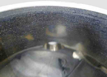

Блок цилиндров
Блок цилиндров открытого типа изготовлен из литого под давлением алюминия (GD-AlSi9Cu3). Еще один
способ последовательного снижения потерь на трение M 282 – это покрытие цилиндров по технологии
электродуговой проволочной металлизации (LDS). В дополнение к снижению трения еще одно преимущество
инновационной технологии покрытия рабочей поверхности состоит в снижении веса.
Таким образом, а также ввиду уменьшения примерно
на 16 % рабочего объема двигателя в целом удалось достичь преимущества по весу блока цилиндров по
сравнению с M 270 примерно на 5 кг.
Конструкция двигателя, предусматривающая использование маловязких масел, также способствует
снижению выбросов CO2.

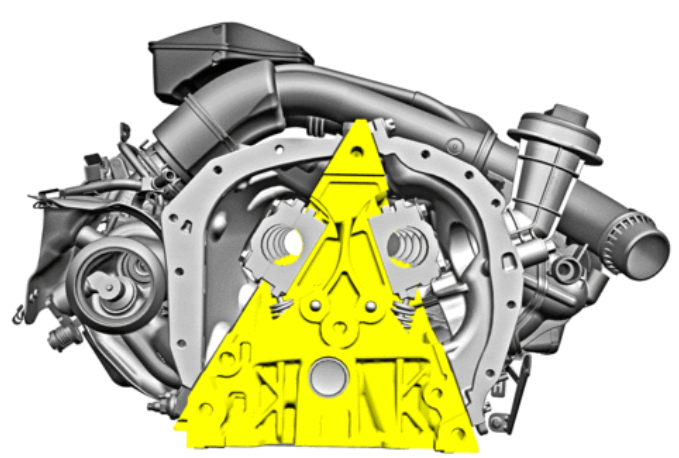

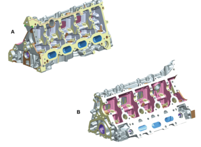

Головка блока цилиндров и привод клапанов
Особенностью конструкции стала абсолютно новая, так называемая дельтообразная головка блока
цилиндров. При этом существенное значение имеет легкая и чрезвычайно компактная архитектура с
контактными фланцевыми поверхностями под большим наклоном, расположенными внутри
гидрокомпенсаторами зазора клапана, незначительными расстояниями до распределительного вала,
бескомпромиссной формой газопровода от отверстия для подачи воздуха до турбокомпрессора, частично
встроенным выпускным коллектором, высокоэффективным охлаждением, а также центральным положением форсунок.
Из-за специальной формы головки блока цилиндров больше не требуется классическая крышка клапанного
механизма, и теперь таким образом стало возможно использование в том числе компактных и
высокоинтегративных субсистем, как например, воздухозаборного модуля.
Особенно в автомобилях с поперечной установкой двигателя ширина двигателя играет решающую роль при
общей разработке передней части кузова, сильно доминирующей в связи с требованиями, выдвигаемыми к
безопасности при столкновении.
Ввиду концепции с сильно наклоненным положением фланцев на головке блока цилиндров и отсутствия
типичной крышки клапанного механизма имеются четко
измеримые преимущества при интеграции автомобиля. По сравнению с прямоугольной формой головки блока
цилиндров имеются преимущества в виде свободной длины на случай столкновения, монтажного
пространства для системы нейтрализации ОГ и также контура крышки капота.
В дополнение к функциональным и монтажным преимуществам по сравнению с прямоугольной головкой блока
цилиндров, прежде всего, высокую жесткость по центру цилиндра при дельтообразной головке блока
цилиндров удалось использовать для того, чтобы улучшить важные критерии для оценки жесткости и
прочности головок блока цилиндров и при этом, тем не менее, значительно уменьшить вес. Таким
образом удалось добиться того, что вес еще самой заготовки стал меньше примерно на 3 кг по
сравнению с обычной головкой блока цилиндров.
Компактная форма
дельтообразной головки блока цилиндров
Дельтообразная головка блока цилиндров
A        Со стороны впуска
B       Со стороны выпуска

Процесс сгорания
Дельтообразная головка блока цилиндров образует базу для процесса сгорания. Высокая детонационная
стойкость обеспечивается, во-первых, благодаря улучшенному охлаждению камеры сгорания и, во-
вторых, путем быстрого сгорания. Длительность искрового разряда была уменьшена благодаря подгонке
деталей к впускным каналам.
При этом был выбран компромисс между высоким движением заряда и незначительной потерей давления в
канале. Несмотря на высокий коэффициент сжатия в размере 10,6 (предыдущий двигатель M 270: 9,8)
удалось оптимально отрегулировать зажигание также в верхнем диапазоне частичной нагрузки,
постепенно улучшив таким образом расход.
Кроме того, ранние положения основной точки сгорания и в результате этого более низкая температура
ОГ
(максимум 950 ℃) обеспечивают увеличение оптимального рабочего диапазона, при котором лямбда (λ) =
1.
Ввиду частично интегрированного выпускного коллектора возможно очень компактное размещение
турбокомпрессора на головке блока цилиндров. Это ведет к меньшему объему газа по сравнению с
классической конструкцией. Это положительно влияет на выработку энергии турбокомпрессором и
особенно при динамичном режиме движения обеспечивает быстрое увеличение крутящего момента.
Кроме того, ввиду интеграции коллектора на головке блока цилиндров обеспечивается охлаждение
отработавших газов, что, в свою очередь, ведет к увеличению рабочего диапазона λ = 1.

В 19.07.2019 в 16:53, Igor7805 сказал:
Блок цилиндров открытого типа изготовлен из литого под давлением алюминия (GD-AlSi9Cu3). Еще один  способ последовательного снижения потерь на трение M 282 – это покрытие цилиндров по технологии электродуговой проволочной металлизации (LDS).
VW на EA113-х моторах такой же фигнёй страдал. Пока работает - всё отлично, чуть задир или не дай бог элипс - блок в помойку...
45 минут назад, СИНТЭКС сказал:
Нет здесь от AMG. Сталь плюс углерод. Запатентовано. Ни у кого нет. А вот способ нанесения ты прав LDS. Имею ввиду зеркало.
Изменено пользователем Igor7805
3 минуты назад, Igor7805 сказал:
Имею ввиду зеркало.
ну да, я тоже про него... с неизменяемой пористой структурой...
СИНТЭКС Я за это:
Настоящее зеркало.Даже поршень отражается.Так и хочется сказать:
Свет мой зеркальце скажи,да всю правду расскажи :D
7 минут назад, Igor7805 сказал:
СИНТЭКС Я за это:
так и есть, у фольксов тоже отражалось, только с небольшим замутнением. идеального зеркала не будет, т.к. маслу не за что будет цепляться...
1 минуту назад, СИНТЭКС сказал:
Будет. Там хон присутствует.
Как у них с расходом масла дела обстоят ?
1 минуту назад, Igor7805 сказал:
это понятно, я и говорю (похож на губку с микроскопическими пузырьками) - не ремонтопригодный...
1 минуту назад, DRON 33 сказал:
этот мотор ещё никто толком не катал... ктож его знает:unknw:
Только что, СИНТЭКС сказал:
Это да. Только гильзовать.
