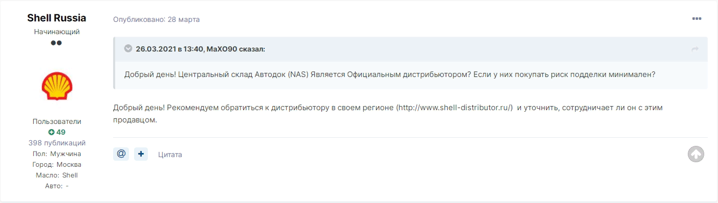

Optovik 3 841 Опубликовано: 12 апреля 2021 Поделиться Опубликовано: 12 апреля 2021 24 минуты назад, fixoid сказал: ОТКУДА это известно? Шелл такой информации не дает. вот 2 скрина которые возможно вам помогут... Ссылка на сообщение
fixoid 24 Опубликовано: 12 апреля 2021 Поделиться Опубликовано: 12 апреля 2021 А чем могут помочь сообщения некоего "начинающего" под ником Shell Russia? Это что, официальная информация? Ссылка на сообщение
Optovik 3 841 Опубликовано: 12 апреля 2021 Поделиться Опубликовано: 12 апреля 2021 2 минуты назад, fixoid сказал: А чем могут помочь сообщения некоего "начинающего" под ником Shell Russia? Это что, официальная информация? вам уже ни чем... вам видимо нужны шашечки,а не ехать... Ссылка на сообщение
