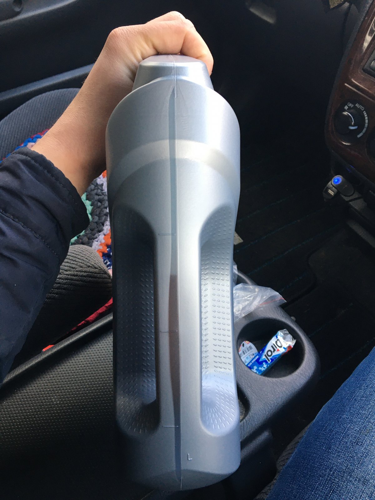

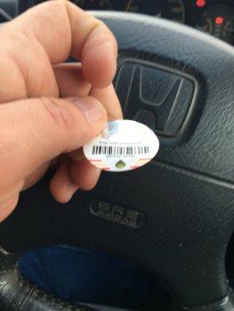

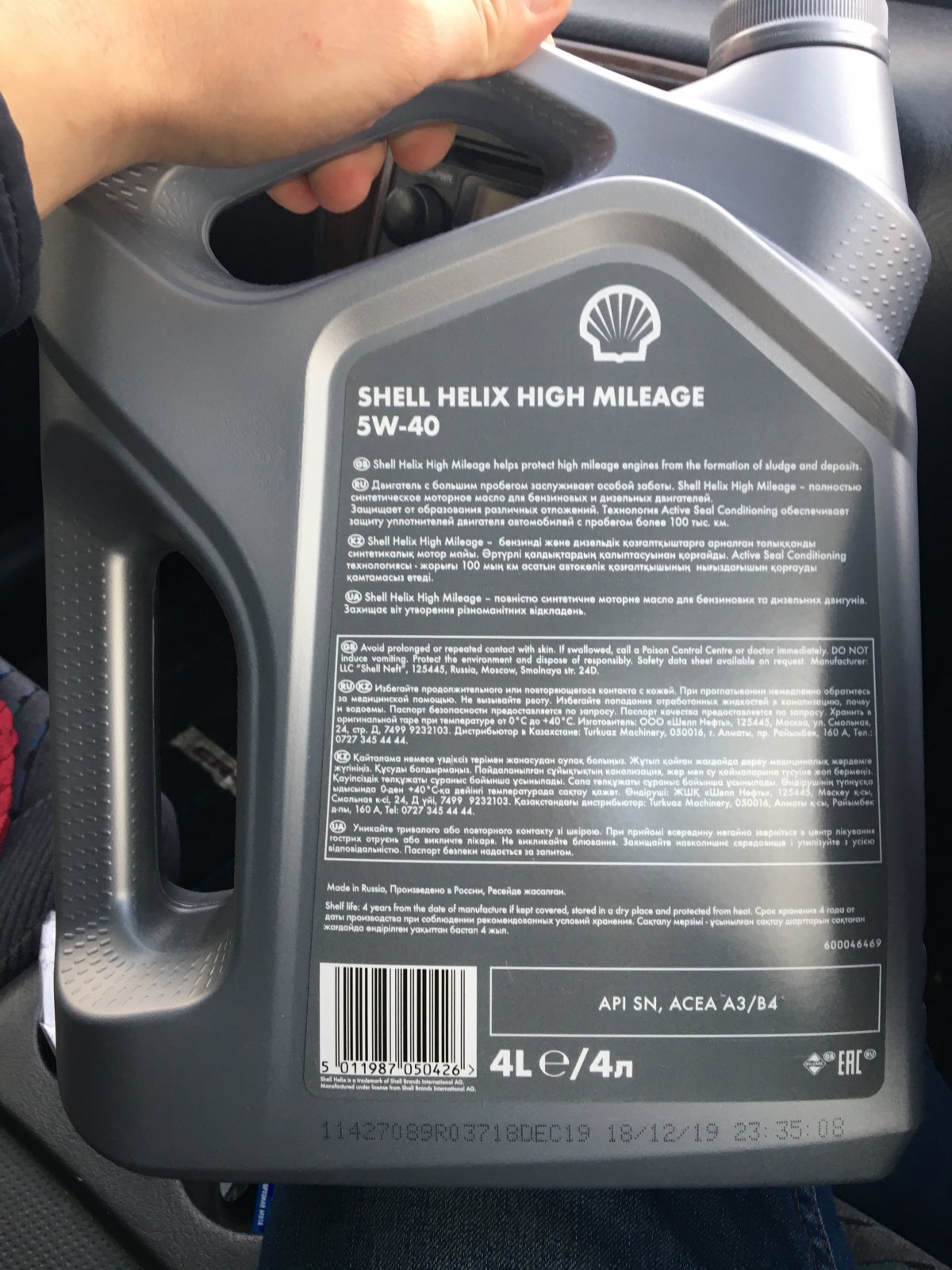

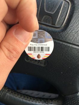

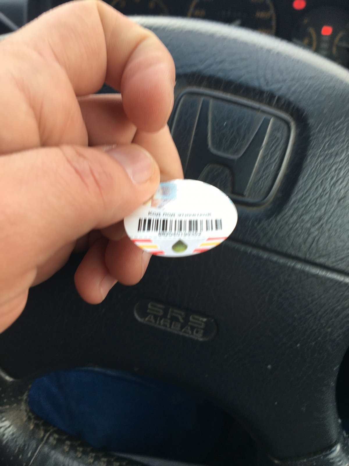

ЕвгенийЮ 6 Опубликовано: 9 декабря 2020 Поделиться Опубликовано: 9 декабря 2020 Привет всем! Купил Shell Helix High Mileage 5w40. По всем параметрам из шапки не подделка, кроме мерной линейки. Подделка? Ссылка на сообщение
Евген48 29 146 Опубликовано: 9 декабря 2020 Поделиться Опубликовано: 9 декабря 2020 30 минут назад, ЕвгенийЮ сказал: Подделка? Канистра норм. Ссылка на сообщение
driverland 144 Опубликовано: 10 декабря 2020 Поделиться Опубликовано: 10 декабря 2020 (изменено) Способ нанесения бэч кода ОК. Изменено 10 декабря 2020 пользователем driverland Ссылка на сообщение
