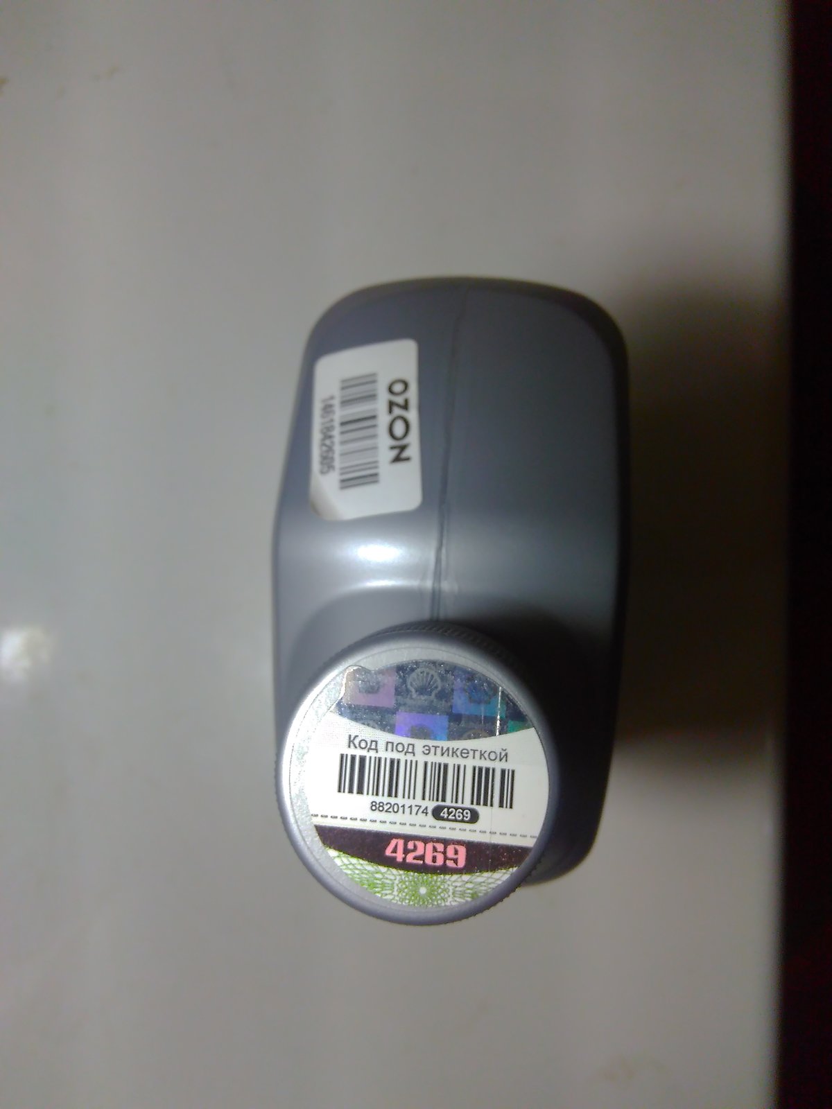

Olegz 0 Опубликовано: 1 октября 2020 Поделиться Опубликовано: 1 октября 2020 Подскажите, не могу отличить подделка это или нет ? Ссылка на сообщение
driverland 144 Опубликовано: 1 октября 2020 Поделиться Опубликовано: 1 октября 2020 бэч код соответствует по способу нанесения заводскому, Озон тоже нормально. проверить код на сайте и заливать. Ссылка на сообщение
Olegz 0 Опубликовано: 1 октября 2020 Поделиться Опубликовано: 1 октября 2020 Спасибо большое Ссылка на сообщение
