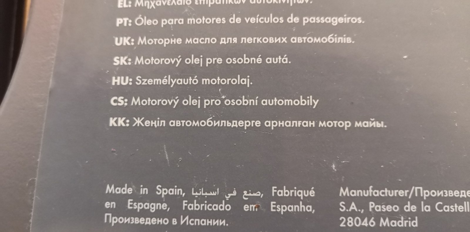

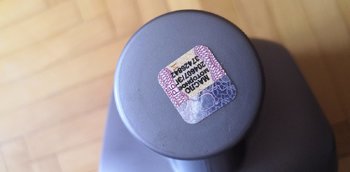

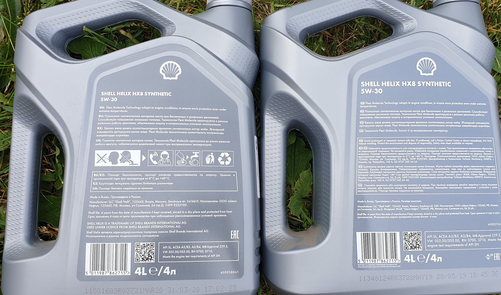

Популярное сообщение torcon 81 756 Опубликовано: 17 июля 2019 Популярное сообщение Поделиться Опубликовано: 17 июля 2019 FAQ Подделка Shell. Как отличить подделку Shell? 2019г (НОВАЯ ВЕРСИЯ КАНИСТРЫ). Канистра в новом дизайне Shell! При заморозке в морозилке плохо определяется! (бежит медленнее, но нужно сравнивать наглядно с оригиналом.) Масло почти не отличается цветом! Используется похожий пакет присадок. Проходит проверку на сайте Shell ac.shell.com! По качеству канистра выполнена лучше, чем оригинал! Смысла смотреть на наплывы и неровные швы - больше нет... Видеообзор как отличить подделку Shell в новой канистре: Первое отличие: Наклейки на крышке. Капли голограммы на наклейке переливаются по разному, у подделки с красного на фиолетовый. У оригинала с зеленого на красный (цвет охры). У подделки краска капли простая, у оригинала металлик (металлическая пудра как в ЛКП автомобиля). У обоих крышек поверхность без наплывов пластика - раньше в старых канистрах было такое отличие, теперь его нет. Второе отличие: казахский текст на обратной стороне канистры. У подделки, латинская буква "f" перечеркнута черточкой - слева есть хвостик. У оригинала латинская буква "f" не имеет хвостика слева. Поддельщики используют другой шрифт... Третье отличие: мерная линейка. У подделки мерная линейка заканчивается на ручке. У оригинала мерная линейка заканчивается на боковой части канистры. Четвертое отличие: качество швов. У подделки швы ровные, не имеют облоя. У оригинала швы имеют облой. Когда держишь в руках подделку, она настолько качественная - кажется что это оригинал. На самом деле это как раз подделка. Пятое отличие: САМОЕ ВАЖНОЕ! Матричный код партии. У подделки точки матричного кода сливаются между собой, немного смазаны. У оригинала точки редкие и четкие, между собой не соприкасаются. (в редких случаях - на литрухах видел такое). UPDATE: Так как прошлый анализ оригинального Shell Helix HX8 5W-40 был 2014 года, форумчане решили перепроверить и протестировать Shell Helix HX8 5W-40 2018 года (вдруг что поменялось). Вот анализ: Shell Helix HX8 5W-40 2018 свежее FAQ UPDATE 02.08.2019: ПОДДЕЛКА Shell Helix Ultra 5W-40 в литровой бутылке (литрухе)! Как отличить подделку? Видеообзор как отличить подделку Shell в новой литрухе: Первое отличие: Наклейки на крышке. Капли голограммы на наклейке переливаются по разному, у подделки с красного на фиолетовый. У оригинала с зеленого на красный (цвет охры). У подделки краска капли простая, у оригинала металлик (металлическая пудра как в ЛКП автомобиля). Второе отличие: Разные шрифты и некоторые буквы. У подделки буква "а" имеет большой отросток сверху, у оригинала буква "a" имеет маленький отросток. Третье отличие: Разные мерные линейки. У подделки мерная линейка заканчивается на верхней части литрухи, у оригинала еще на боковой поверхности. Отличие четвертое: Разный матричный код. У подделки точки матричного кода немного размазаны и сливаются между собой. У оригинала точки четкие между собой не соприкасаются. (в редких случаях бывает, но все равно отличаются - смотрите фото) Тем кто перекачивает фотки отличий себе на блоги и форумы, пользуйтесь не вопрос! Только дайте ссылку у себя на блоге - на Ойл Клуб, с вас не убудет и мне приятно, за труды... Спасибо! 85 Ссылка на сообщение

Евген48 29 066 Опубликовано: 16 июня 2020 Поделиться Опубликовано: 16 июня 2020 Подкину на вентилятор, 5-30 левачелло, 5-40 оригинал, вес и бэч код. Ссылка на сообщение

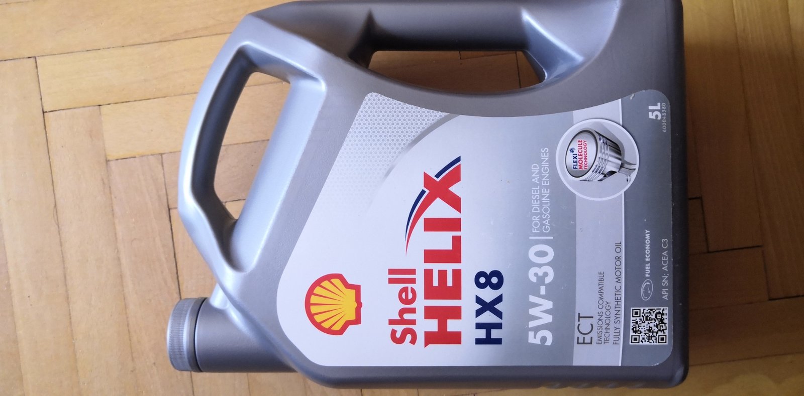

Autside 16 Опубликовано: 23 июня 2020 Поделиться Опубликовано: 23 июня 2020 Как теперь отличить подделку? ))) Ссылка на сообщение
DJ_HellBoY 27 Опубликовано: 23 июня 2020 Поделиться Опубликовано: 23 июня 2020 Только что, Autside сказал: Как теперь отличить подделку? ))) Фото малоинформативное , что конкретно тебе не нравится ? Ссылка на сообщение
Евген48 29 066 Опубликовано: 24 июня 2020 Поделиться Опубликовано: 24 июня 2020 16 часов назад, Autside сказал: Как теперь отличить подделку? ))) Никак, оба оригинала))) 1 Ссылка на сообщение

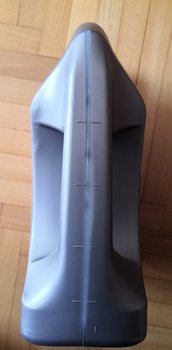

NR2020 0 Опубликовано: 25 июня 2020 Поделиться Опубликовано: 25 июня 2020 Помогите понять. Масло куплено в беларусском онлайн гипермаркете, который, по его словам, дистрибьютор официального поставщика масел Shell в Беларуси. Но! Почти все маркеры по проверке масла говорят о том что масло поддельное: - крышка, она с зазорами - нет наклейки с 16-ти значным номером - крышка, она без наплывов - точки батч-код местами слеплены вместе - сильно-выраженная шагрень в районе ручки - этикетка бледная без оражающих поверхностей вообще - на дне нет эмблемы непищевой тары - дно без формовочной линии но, при всём есть и оригинальные отличия: - буква а нормальная - в казахском f кажется тоже нормальной - мерная полоска нормального размера как быть? Ссылка на сообщение
ModeratorSigma 7 805 Опубликовано: 25 июня 2020 Поделиться Опубликовано: 25 июня 2020 Только на масле Российского производства (Торжок) есть стикеры с проверочным 16-ти значным номером и на Американских 0W-20, стикеры прилепляются у нас в России. С Испанским маслом какого то значимого опыта на форуме нет. Вот только недавно сделали анализ 0W-20 Испанского розлива Ссылка на сообщение
NR2020 0 Опубликовано: 25 июня 2020 Поделиться Опубликовано: 25 июня 2020 То есть мы в Беларуси вообще никак не защищены? вот те номер.... И как узнать, что оно испанское? Этикетку можно написать хоть какую угодно, в какой-то гипотетической Румыни налить туда неизвестную жижу и продать типа официальному представителю Shell в Беларуси... Капец, одни расстройства :( По совести жить очень тяжело... Ссылка на сообщение
ModeratorSigma 7 805 Опубликовано: 25 июня 2020 Поделиться Опубликовано: 25 июня 2020 У нас на испанском масле на данный момент тоже нет проверочных наклеек. Ссылка на сообщение
NR2020 0 Опубликовано: 25 июня 2020 Поделиться Опубликовано: 25 июня 2020 Хорошо, с наклейкой понятно. А по остальным признакам что можете сказать? На что больше похоже? Ссылка на сообщение
driverland 144 Опубликовано: 25 июня 2020 Поделиться Опубликовано: 25 июня 2020 Узнается по бэч коду на задней части внизу канистры (отпечатанный текст с датой розлива и так далее). Производство РФ бэч код уникален, точечным принтером и проверочным кодом. В РБ продается производство г.Торжок, РФ. Внешний вид бэч кода, нравится. Сделайте заморозку для проверки. А, если точно узнать, то только лаборатория. Ссылка на сообщение
