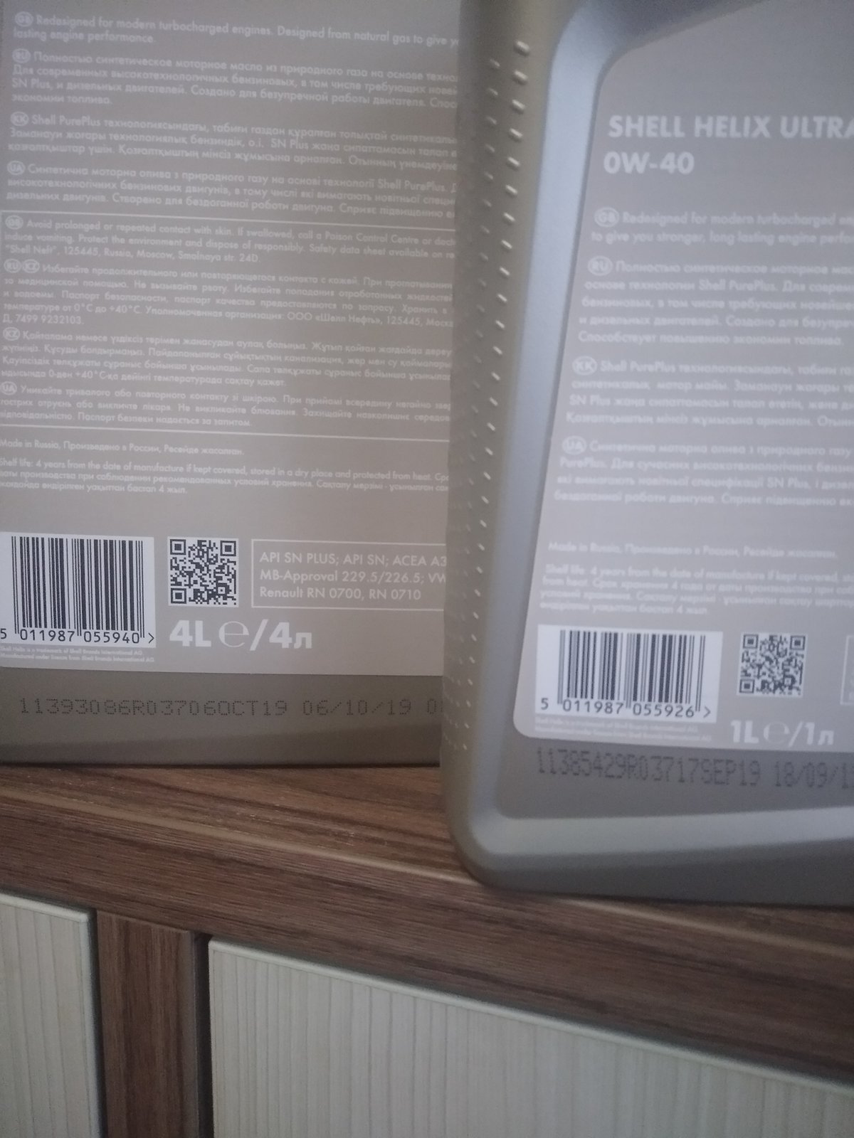

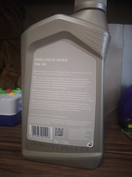

РусланСаф 24 Опубликовано: 20 ноября 2019 Поделиться Опубликовано: 20 ноября 2019 На ОЗОНе приобрёл масло ШХУ 0w40 4+1 литра, к 4-х литровые претензий вроде нет, а вот на литрушке разные даты производства. Почему так, кто, что скажет? Ссылка на сообщение
РусланСаф 24 Опубликовано: 20 ноября 2019 Поделиться Опубликовано: 20 ноября 2019 Кстати обе канистры на проверочное сайте 16-ти значным кодом пробились как оригинал Ссылка на сообщение
ADDY 56 Опубликовано: 20 ноября 2019 Поделиться Опубликовано: 20 ноября 2019 Всё таки они разгадали алгоритм генерации кодов ! Ссылка на сообщение
driverland 144 Опубликовано: 21 ноября 2019 Поделиться Опубликовано: 21 ноября 2019 Нормально все. 0в40 нахрен не нужно левачить, что бы литрушку в озон (который от официала берет) запихнуть. На заводе время производства, что то произошло. После 00 часов, одна дата перешла, вторая осталась или раньше нанесена была. Я не знаю, как бэч наносится. Ссылка на сообщение
