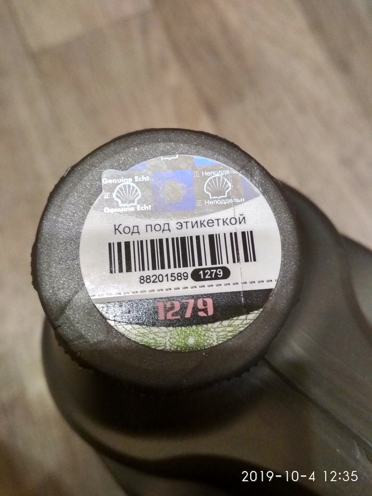

aquatic30 2 Опубликовано: 4 октября 2019 Поделиться Опубликовано: 4 октября 2019 Шелл хеликс ультра 0-20, маде ин США, проверку на сайте шелла прошел, видел недавно видос, что научились подделывать коды и что они положительно проходят тест на подлинность. прилагаю фото канистры, левак или натурель? Ссылка на сообщение

aquatic30 2 Опубликовано: 5 октября 2019 Поделиться Опубликовано: 5 октября 2019 "Третье отличие: Разные мерные линейки. У подделки мерная линейка заканчивается на верхней части литрухи, у оригинала еще на боковой поверхности." получается этот пункт не работает на импортной упаковке, на фото масло 0-20 из сшании Ссылка на сообщение
smold 838 Опубликовано: 5 октября 2019 Поделиться Опубликовано: 5 октября 2019 aquatic30 Не путайте хрен с маслом, то что вы описываете, применительно к заливкам масла в канистры в нашей стране ( г. Торжок). Данное маслишко нольдвадцатка производства США. Ссылка на сообщение
aquatic30 2 Опубликовано: 5 октября 2019 Поделиться Опубликовано: 5 октября 2019 4 минуты назад, smold сказал: aquatic30 Не путайте хрен с маслом, то что вы описываете, применительно к заливкам масла в канистры в нашей стране ( г. Торжок). Данное маслишко нольдвадцатка производства США. А если тара на новом оборудовании изготавливается? Или б/у используется? По форме и объему она не отличается.. Ссылка на сообщение
